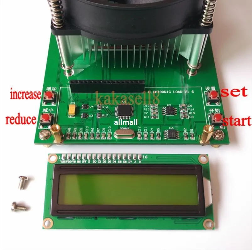

Tak jsem na testeru změřil kapacitu asi 15 baterek od 2S1P 2,6Ah až do 6S4P 8Ah. Proudově a teplotně v pohodě. U posledně testovaný baterky 2S1P 2,6Ah najednou tester zacvrdlikal jako že je už vybito na celkový napětí 6V, přitom bylo odebráno jen 1,25Ah. Koukám, že přestal měřit napěťovej vstup Kelvin připojení. Nepomohlo nic, reset procáku, delší vypnutí, prostě neměří. Zajímavý ale je, že pokud dám vypínací napětí 0V, tak se test kapacity rozběhne, ukazuje proud a počítá kapacitu. To znamená, že napětí na shunt odporu pod Mosfetem měřený je. Musím kouknout co je v tom za procík a kolik má AD převodníků. Doufám, že to bude jen nějakej vstupní dělič, či operák, má to umět měřit 0,5 až 60V. Jestli je v procíku druhej AD, a je v kopru, tak to je na vyhození. Hlídat napětí vočima na pomocným multimetru je pakárna, která by mohla skončit zlikvidováním baterky na podpětí, kdyby se zapomělo včas vypnout.
edit: tak jsem zreverzoval měření napětí baterky. V+ jde přes dělič 100K/3 na pin 1 a V- na pin 6 pidišestinoha CAQ7. Na pinu 2 má GND, na pinu 5 VCC 5V.
Pouzdro trochu menší než SOT23-6. Asi operák ale ty jsou většinou pětinohy. Co třeba vzorkovací zesilovač? Za děličem se napětí baterky v poměru děliče vyskytuje a mění.
Netušíte někdo, co to CAQ7 může být?

Prohodil jsem ty dvě CAQ7 mezi sebou. Napětí baterie to nyní měří ale proud, tedy napětí na shuntu ne. Takže je špatný. Tak ještě co to je.
Pomůže mě někdo s identifikací?
Díky

AI předpokládá nějaký ADC. Vypadá to takto?
Co třeba MCP3421?
Příspěvky: 20473
PříspěvekZaslal: po březen 30 2026, 11:42    Předmět: Citovat
Jseš hvězda! Je to ten tester. A ten čip nejspíš taky, má stejnej význam pinů. Zjistil jsem, že jeho nohy 3 a 4 jdou na port P0 procesoru, kterej nemá žádnou alternativní funkci, tudíž to nemůže být operák a měří se AD v procíku jak jsem si původně myslel.
V TME ho mají ale mám trochu strach, jestli se trefím do adresace, z výroby mohou mít 8 různých adres. To by byla konečná.

Nojo, jenže já našel, že by to taky mohl být ADS1110 (Texas Instruments) s adresou 0x48. Diferák, stejný piny s vnitřní referencí. 16 bitů fix.
MCP3421 (Microchip) by měl mít adresu 0x68 a přesnou referenci a možnost až 18 bitů.
MCP3425 (Microchip) by měl taky mít adresu 0x68 a přesnou referenci ale jen do16 bitů. Asi budu muset ten dobrej CAQ připojit na Arduino a prohnat scanerem I2C aby se poznalo co to skutečně je.
Pokud to bude 0x68, tak zkusit zapsat konfigurační bajt pro 18bitový režim a pak zkusit vyčíst 4 bajty dat. Pokud čip 4. bajt pošle, je to MCP3421. Pokud ne, je to MCP3425. To bude ještě makačka...
Příspěvky: 14145
PříspěvekZaslal: po březen 30 2026, 16:18    Předmět: Citovat
ADS1110 to nebude, protože jeho SMD-značení je v rozsahu ED0 až ED7.
MCP3425 to nebude, protože jeho SMD-značení je v rozsahu CQNN až CTNN.
Tvoje CAQ7 odpovídají SMD-značení CANN pro MCP3421A0T-E/CH.
Ale samozřejmě, když si to ověříš ještě testováním, budeš mít kulomet.
