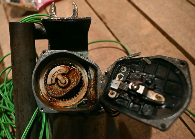

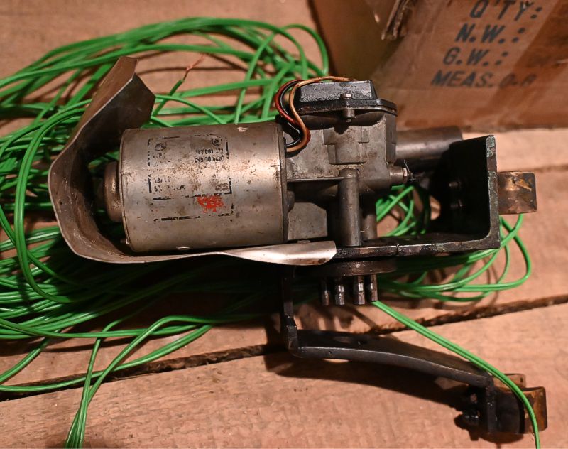

Ahoj. Dostal jsem k opravě 30 let starý,dlouho funkční. Posílám fotku, jelikož neznám, odkud to je vykucháno a nevím princip provozu. Napájí to trafo
12 V, usměrněno 4x dioda. V klidu je to zabržděné, drží jako býk. Po zapnutí se roztočí namontovaný pastorek pro řetěz , napětí klesá na 6 Volt. Pastorek se dá udržet rukou, prokluzuje to, což asi nemá. Ten trimr vpravo nezapojen. Prosím o radu. Ten modrý červík uprostřed -kdyby šel tak uvolnit....Dík.

Je to 12V motor ze stěračů i s převodovkou. Tipuju tak 60W při plné zátěži. A na to se mi zdá to trafo hodně malý a měkký Proto bude napětí klesat na 6V. A ty 1A diody v můstku to nevylepší. A tobě se hřídel pro řetěz "prokluzuje"? Tak otáhnout nějaké zajištění, ne? Na ten modrý, zajištěný šroubek na převodovce bych neshal. Vymezuje vůli ozubeného kola na šnekovém převodu.

Proč ti to dávali na opravu, když neznáš princip provozu (základní el. obvod zdroj-spotřebič)? To jsi v životě neviděl stěračový motorek?
"V klidu je to zabržděné, drží jako býk." No bodejť by ne, když převodový poměr je tzv. "samosvorný".
A kde je ten "býk" když prokluzuje?
No nejspíš je "vymleté" ozubení šneku nebo kola.

V dotazu jste si i odpověděl "když podržíte pastorek tak se to protáčí" tak že po těch třiceti letech "vydrželo to dlouho" se opotřebovali převody což napsal i "masar" tak neřešte co není třeba. Na vrakovištích je takových stěračových motorků s převody v autech dost stačí vymontovat a je to vyřešené, několik podobných doma vyrobených výrobků jsem již také řešil.

Rozšroubuj ty 4 šrouby na převodovce a hned budeš vědět, na čem jsi. Je pod tím převodovka - šnekový převod a tuším planetové soukolí. Pokud to bude v pořádku můžeš dumat co s tím dál. Ten motor by měl mít dvě rychlosti podle zapojení drátů.

V rámci katování costů tam je velké plastové kolečko a to bude mít úplně ožvejkané zuby. Dílem je to od nevyfiltrovaného pulzujícího proudu z usměrňovače.
Nejjednoduší je opravdu sehnat nějaký motorek s převodovkou na šadevágen 105, opravovat to nemá moc cenu.

Samozřejmě, nemohu znát všechny stěračové motory, ani ho poznat podle jedné nezřetelné fotky. Ale třeba ten můj, co mi točí celým prasetem, jí už má a to je prosím ze Škodovky 105/120. http://www.jova1.cz/ostatni/gril/gril.html

Brždění stěračových motorků, alespoň těch které znám, je myslím řešené zkratováním rotoru. Myslím, že to dělá doběhový kontakt, který také zajišťuje dokončení celého stíracího cyklu i když je páčka stěračů vrácená do polohy vypnuto v průběhu cyklu.
