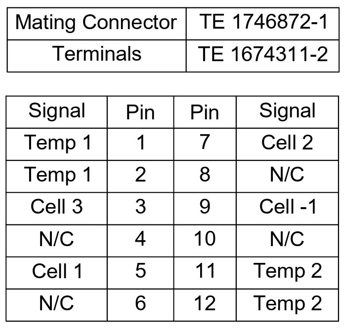

Ale jelikož jsou to bloky o 3 článcích , tak ten blok nejde asi uvnitř vybalancovat , či ?
Valdano
Založen: Jan 01, 2023
Příspěvky: 3101
PříspěvekZaslal: ne březen 29 2026, 8:37    Předmět: Citovat
Vývody pro balancování a také od teplotních čidel má ten blok na konektoru viz datasheet a viz obrázek. Tento modul obsahuje celkem 12 článků zapojených v konfiguraci 4P3S tj. tři skupiny zapojené v sérii a každá ze tří skupin po čtyřech paralelně propojených článcích. 4 články v každé ze tří zmíněných skupin se berou jako jeden článek. Přes konektor se tedy balancují ty tři skupiny jako tři články. Tady je konektor.

Příspěvky: 21380
PříspěvekZaslal: ne březen 29 2026, 8:58    Předmět: Citovat
No super , mám nějaký kuchnutý blok , musím se podívat , zda má označení .
