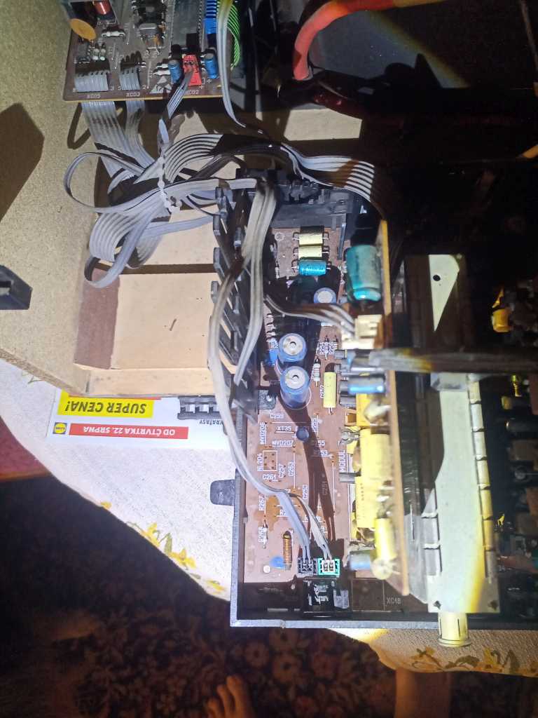

Nedalo mi to a stejně jsem tu televizi trochu víc prozkoumal, takže ještě asi poslední poznámka, jen pro zajímavost a kdyby to časem řešil někdo jiný.
Modul Z je stejný jako u 428 - TDA6600 a TDA6200. Tedy jestli to chápu dobře, tak z vysílání to stereo zvuk dekódovat umělo.
Jediné co není osazené je opravdu jen ten jeden kanál koncového zesilovače. Aby hrály oba reproduktory, je to propojené až u jejich konektorů na základní desce. I stereo váha reaguje, samozřejmě tak, že při krajní poloze pro neosazený kanál to ztichne.
Moc nechápu, proč to vůbec vzniklo, kolik se tím mohlo ve výrobě ušetřit?

Příspěvky: 21228
PříspěvekZaslal: ne březen 29 2026, 6:59    Předmět: Citovat
A jsou oba kanály aspoň vyvedené do scartu a dá se přepínat režim stereo/duali_I/dual_II/mono?
K té televizi nemůžu dohledat ani uživatelský manuál, natož něco víc, taky jsem ji uvnitř neviděl.
Použití těch dvou švábů mi dává smysl jinak jen v případě, že by telka měla možnost volby jednoho z obou zvukových doprovodů. Jestli chybí v menu režim STEREO, je dostavba druhého koncového zesilovače celkem zbytečná, hardware dekodéru by to dalo, ale procík si o stereo neřekne.
Leda sehnat náplň epromky pro jiný model a vyměnit.

Je to trochu na palici Smile Tlačítko "I-II", při přepnutí na AV, reaguje jak má, ledky "I" i "II" se rozsvěcí.
Při stereo režimu hraje jen jeden kanál, do obou reproduktorů, druhý nic. Jak jsem psal, propojené je to až u konektoru reproduktorů na desce, takže to dává smysl. Pokud je zvolené stereo, jeden kanál končí u toho neosazeného zesilovače.
Pokud se zvolí "I" nebo "II", tak patřičný kanál hraje.
Napadlo mě, že možná stereo funguje alespoň do sluchátek, zatím jsem nenašel velký jack, takže jsem to nezkusil...
Příspěvky: 21228
PříspěvekZaslal: ne březen 29 2026, 11:53    Předmět: Citovat
V režimu AV přece funguje jen TDA6200. Výstupy z dekodéru TDA6600 jsou odpojené.
Ale máš pravdu, je to na palici, že do scartu jsou vyvedené oba kanály dovnitř i ven, zatímco do zesilovače jen levý, přitom i na plošňáku je pro pravý konec příprava.
Škoda, že nevím, kde jsi, nějaké ty redukce jack 6,3/3,5 a opačně se mi tu válejí, ale mají je i v řetězcích.

PříspěvekZaslal: ne březen 29 2026, 12:27    Předmět: Citovat
V pohodě, dík. Bylo jen potřeba si vzpomenout, kde ta redukce je (v Condorovi).
Každopádně potvrzuju, že ze SCARTu to do sluchátek hraje stereo. Příležitostně zkusím, jestli i z vysílání, ale nenapadá mě důvod proč by nemělo.
Opravdu podivný model. Kdyby to bylo důsledně zmoněné, tak to chápu, ale tohle je fakt divné Smile
