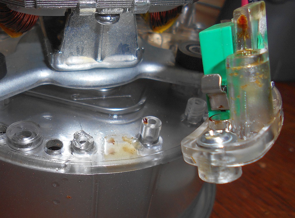

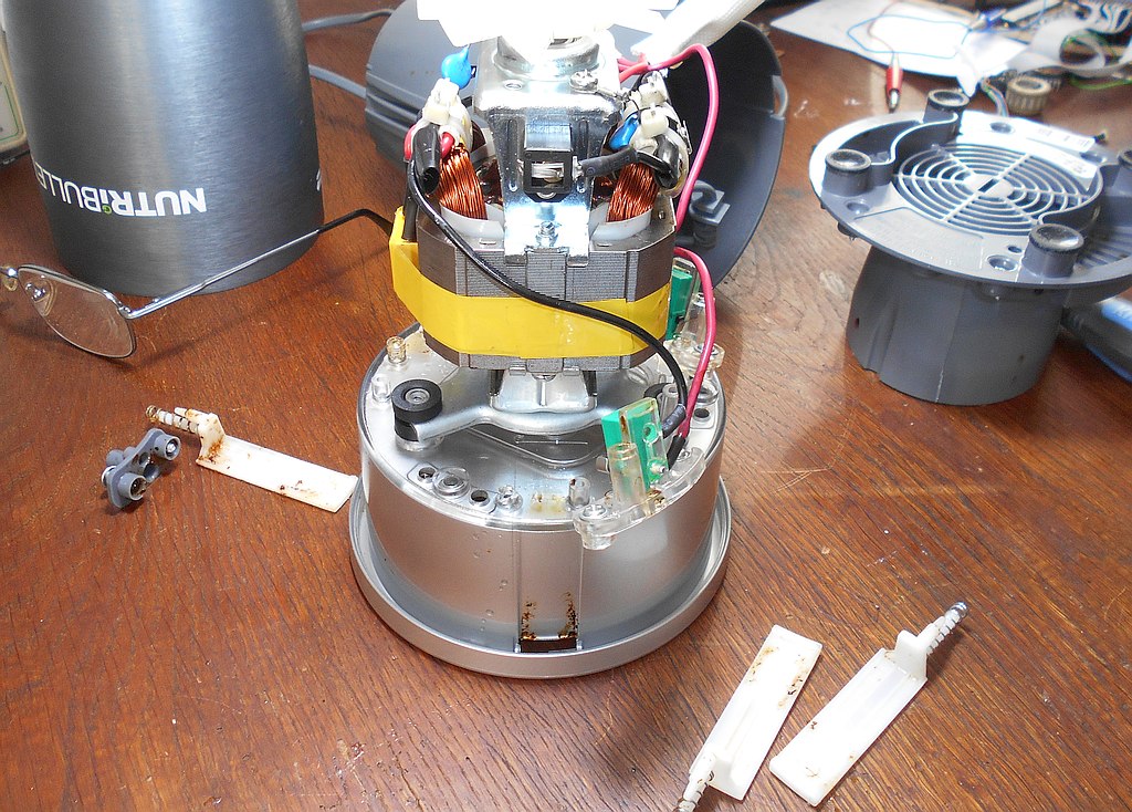

tentokrát s rádoby vznešenou cestou k zákazníkovi:
Manufactured for CAPBRAN HOLDINGS LLC Los Angeles, U.S.A.
Top Shop International S.A. Lugano, Switzerland
ovšem výrobce, jak jinak Made in PRC, Ningbo Borine Electric
Mixer s názvem NUTRIBULLET se tváří jakoby solidně vyrobený, pouzdro je kartáčovaný hliník, zpracování plastů kvalitní, motorek vypadá podivuhodně nečínsky poctivý a dostatečně dimenzovaný.
Co tedy soudruh číňan na stroji vypíchal (jinak by mi nepřistál na stole):
zapínání pomocí dvou sériově řazených mikrospínačů, rovněž nečínsky kvalitně vypadajících, ALE upevněných s pouzdrem na polykarbonátových nálitcích, které jak vidno, jsou mechanicky sračka a celý vznešený výrobek tak mezi sračky/na SD (pokud to uživatel nebude chtít dávat pokoutně servisovat) tradičně posílají.
Takže i když se v tomto případě číňan snažil o nadstandardní dojem, jeho plasty to neomylně posílají tam, kam většinu produkce.

PříspěvekZaslal: st září 01 2021, 16:48    Předmět: Citovat
Presne toto som tiez riesil. Je to cele blbo navrhnute - natecie tam lepkavy bordel, potom maju tie poistne koliky tazky chod a ulomi sa to.
Zlepil som ten ulomeny stlpik. V strede je dalsi stlpik - nepouzity. Tam som dal dalsiu skrutku. Telo spinaca som musel trochu obrusit, aby to tam voslo.
Příspěvky: 35620
PříspěvekZaslal: st září 01 2021, 19:59    Předmět: Citovat
Předloni si manželka usmyslela koupit odšťavňovač, že se bude živit šťávičkama. A samozřejmě si vybrala nějakej slavně vypadající pašrot u Zelenýho Zmrda. Dorazil, po 14 dnech zuřivýho drbání všech možnejch kombinací šťáviček se šroťák zastavil a že dál nepude. Po opatrný demontáži jsem zjistil, že má 2 bezpečnostní mikrospínače ovládaný kolíčkama na dnu podloženým pod horním krytem strouhacího prostoru. A oba v sérii s motorkem, takže stačí křivě nasadit to mezidno a šroťák nešroťákuje - opatření určitě chvályhodný, kdyby ty mikrospínače byly ovládaný blbuvzdorným způsobem. Jenže tady se zlomila jedna z páček, tenká asi 1mm i když místa je tam 6 půlek i na kulatinu 5mm tlustou. Vzal jsem šroťák, ukázal ho manželce, sdělil jí, že si to má reklamovat kde to koupila a dal od toho ruce pryč. Šroťák doteď leží někde ve skříni ...

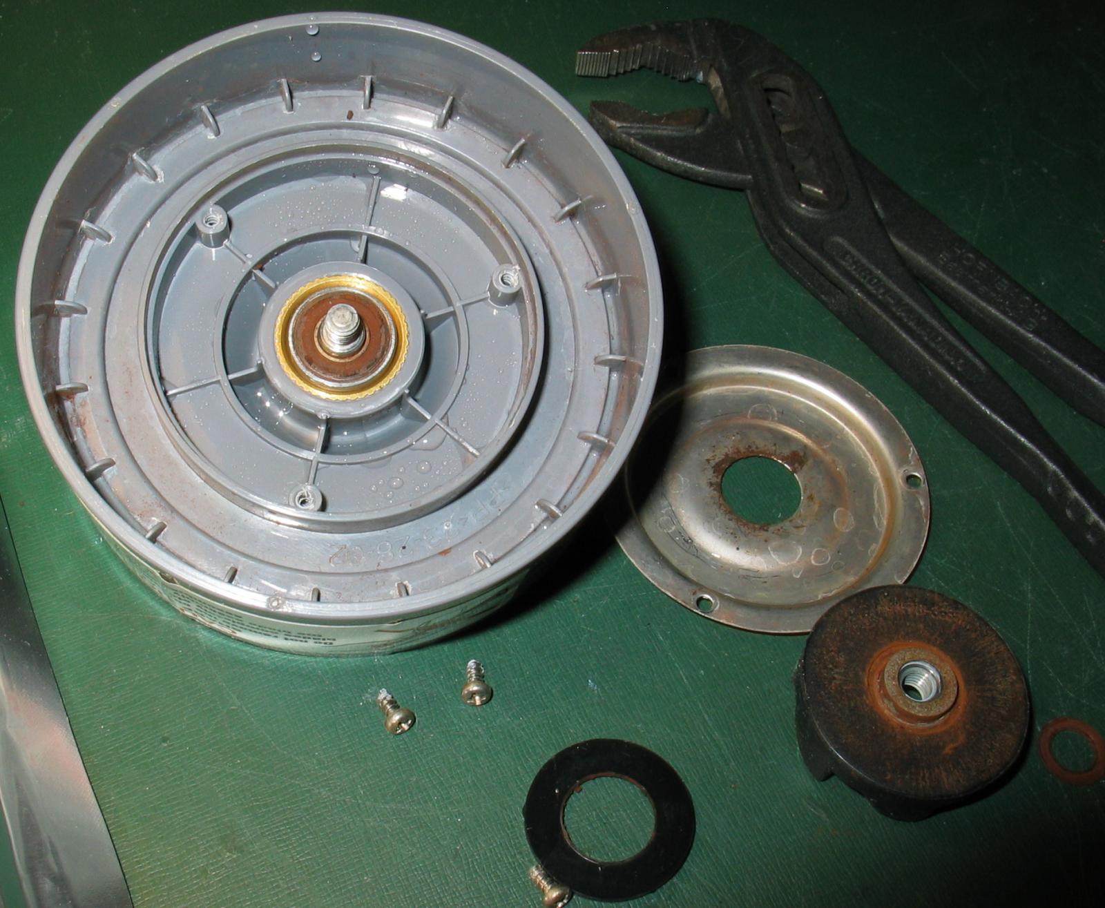

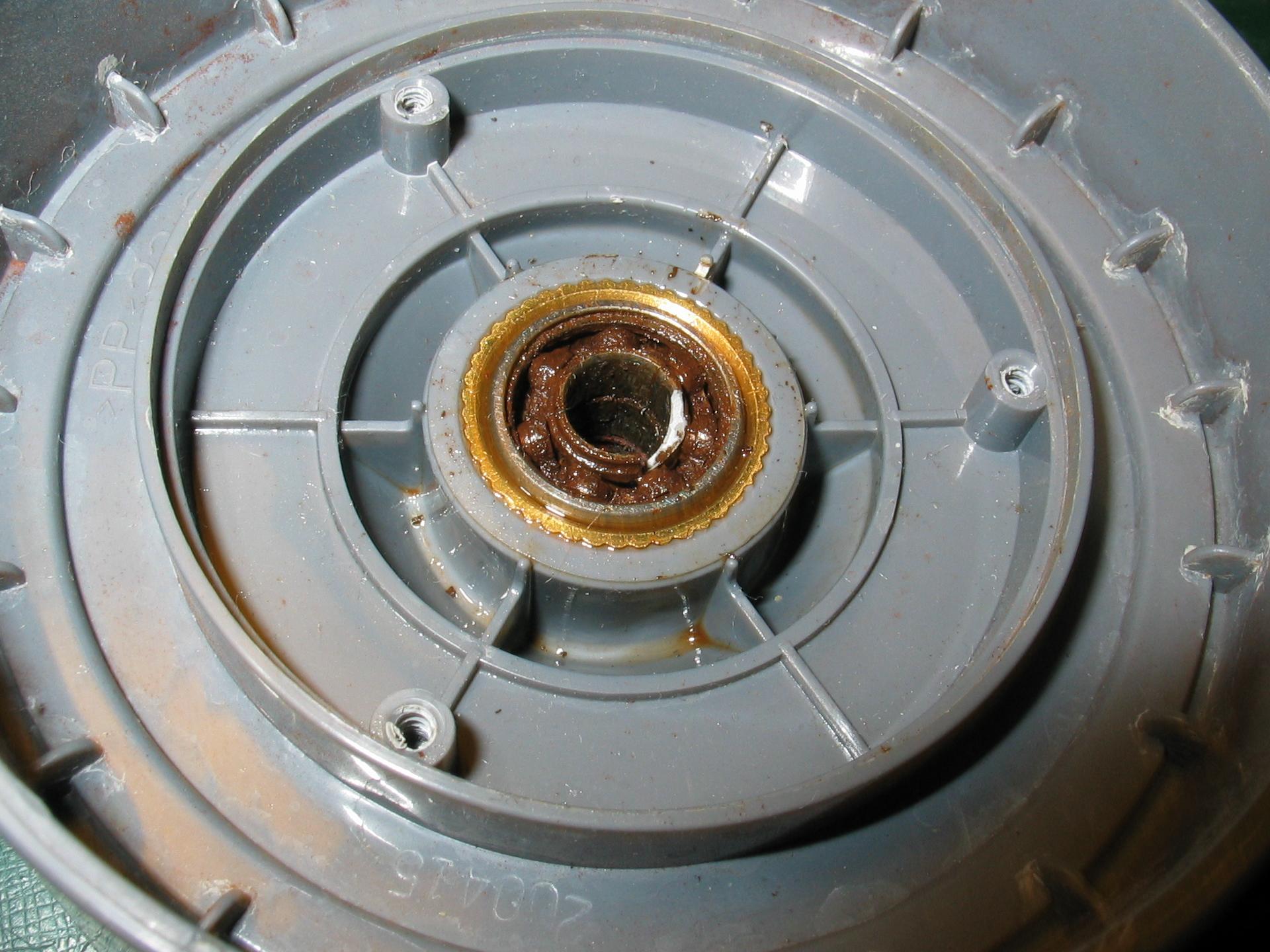

Tentokrat iny problem - extremny hluk. Noz zaseknuty, dal sa potocit len o par stupnov - dalej ani kliestami.
Je to na pravy zavit. Nasiel som lozisko - hnile. Nad nim bude asi znicene gufero. Noz nejde z loziska vytiahnut, ani kladivom vyrazit. Skusim nechat posobit WD-40.

Hydrawerk
Založen: Dec 13, 2011
Příspěvky: 8518
Bydliště: Earth
PříspěvekZaslal: so březen 28 2026, 17:03    Předmět: Citovat
Buď rád, že to vůbec šlo rozebrat. Osoba blízká má jakýsi mlýnek na kávu, mele v tom teda semínka. Je to asi BOSCH TSM6A011W, nebo něco podobnýho. https://www.alza.cz/bosch-tsm6a011w-d5497612.htm#reviews
Celé je to asi nerozebíratelné, asi zalepené nebo vysokofrekvenčně svařené... Žádnej šroubek není vidět. Asi nepůjde vyměnit 230V přívodní šňůra s vidlicí. A otočnej nůž je taky nalisovaný napevno...

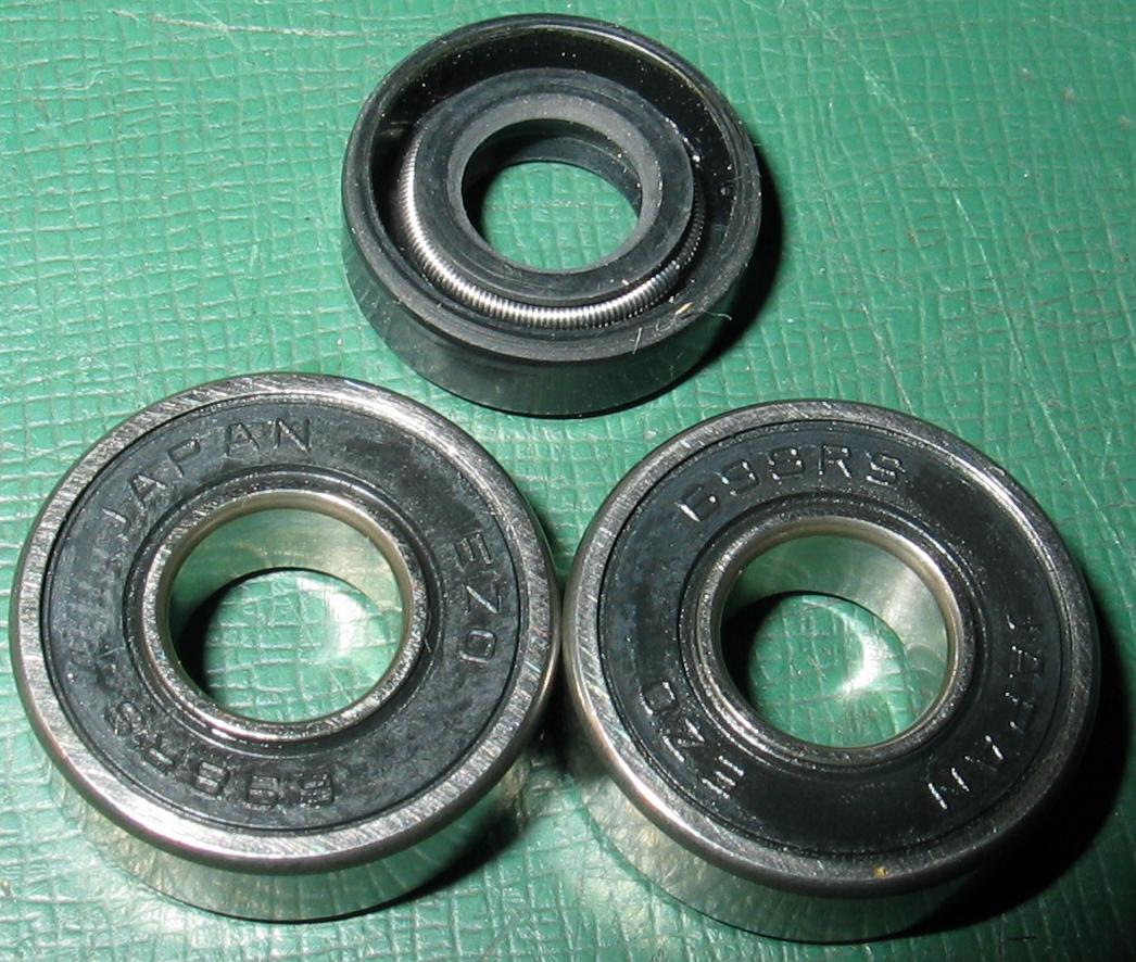

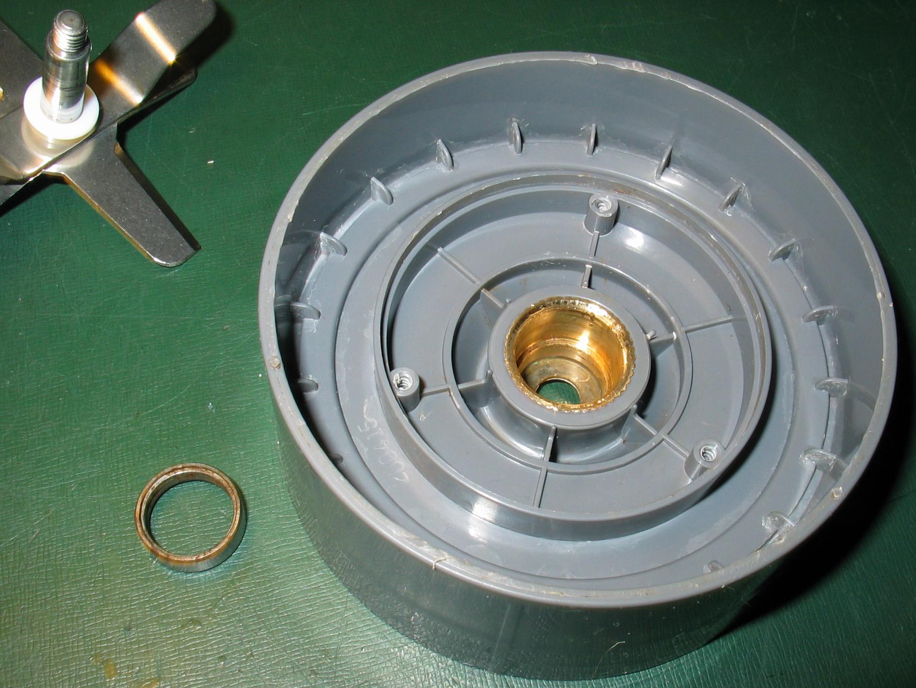

Příspěvky: 37532
PříspěvekZaslal: so březen 28 2026, 18:33    Předmět: Citovat
Uz som to vymlatil von. Najprv noz (na uvolnenie pomohlo mlatit aj z druhej strany) a potom loziska. Tie sa pocas procesu rozpadli a ostali tam len vonkajsie kruzky. Prvy som vymlatil von, ale k hrane toho druheho nebol pristup. Musel som najprv vyrypat gufero.
Loziska by mali byt 698-2RS (8x19x6mm) a gufero 8x16x5mm.

Příspěvky: 37532
PříspěvekZaslal: út březen 31 2026, 18:34    Předmět: Citovat
Gufero aj loziska vymenene, namazane vazelinou RJ 300 UNI. Chodi to pekne.
Loziska som tam namlatil pomocou vonkajsieho kruzku, ktory som si odlozil zo stareho loziska.
