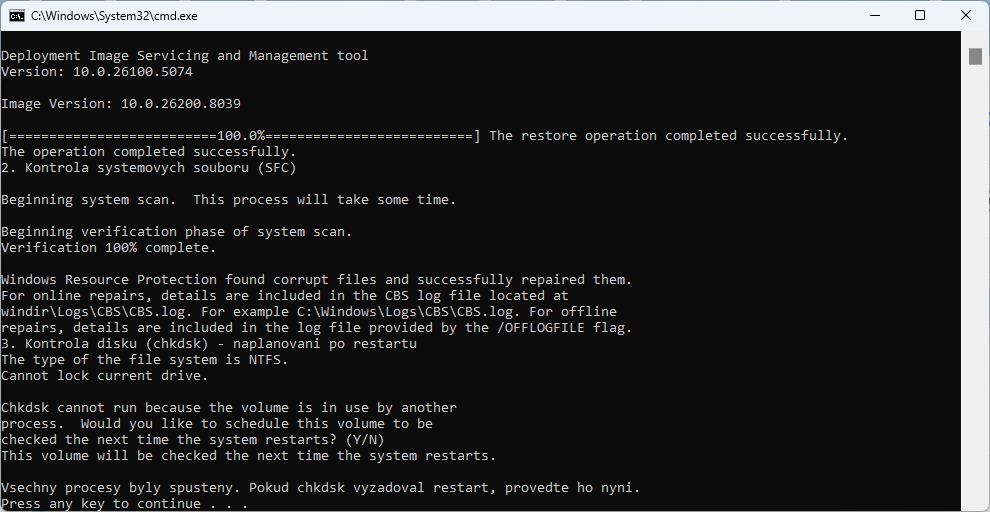

Příspěvky: 14137
PříspěvekZaslal: ne březen 29 2026, 0:34    Předmět: Citovat
On se odstranit dá, ale vyžaduje to určité znalosti, vhodnou strategii a prostředky. A je to obvykle zdlouhavá činnost.
V příloze přikládám soubor oprava.txt. Stáhni si ho (třeba na plochu), přejmenuj ho na oprava.bat. Potom na něj klikni pravým myšítkem a v roletkovém menu zvol "Spustit jako správce". Otevře se okno Příkazového řádku a vykoná se Oprava obrazu systému, Kontrola systémových souborů a Kontrola disku C:
Může to trvat hodinu i víc (1. krok mi trval 45 minut), měj trpělivost a přístup k internetu. (viz printscreen)
Myslím, že jsi to dosud neudělal.
Pak nás můžeš informovat o výsledku jednotlivých kontrol, které se v okně postupně objeví.
Může to pomoci odstranit problém.
 Velikost:  40.16 kB
 Zobrazeno:  3 krát
oprava.txt
Stáhnout a přejmenovat na oprava.bat. Spustit jako správce.
 Soubor:  oprava.txt
 Velikost:  559 Bajtů
 Staženo:  3 krát
