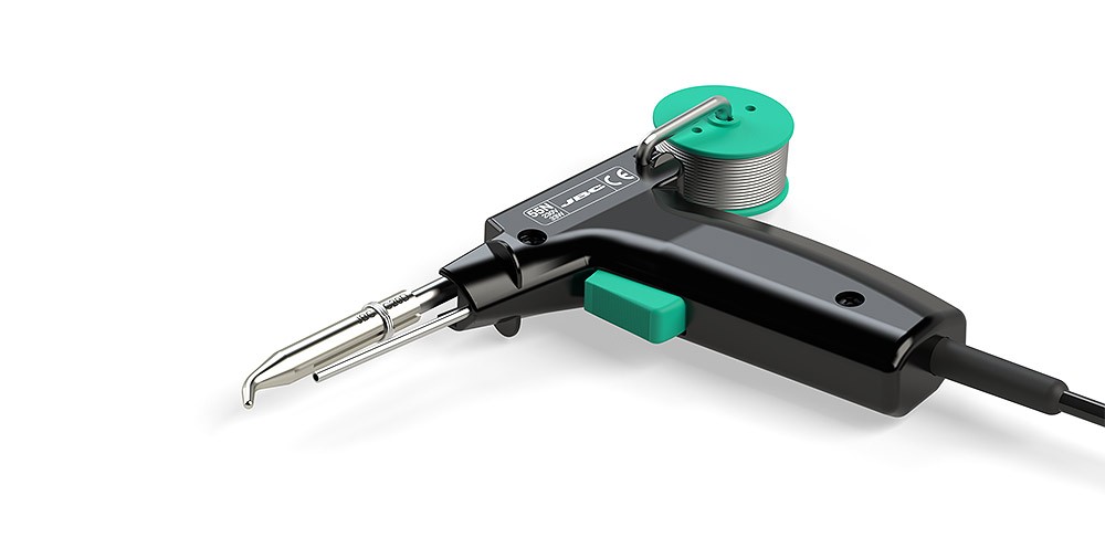

Ono ani JBC není samospasitelný. Když jsem se ještě pohyboval v Přeloučským Kiekertu, kde se vyrábějí elektrický zámky do snad všech evropskejch auťáků, pájeli tam elektromotorky a konektory ke svazkům stanicema JBC. Byla to ještě analogovka s pistolí se spouští alá JBC-55N230 s podavačem na kilovou cívku na bedně stanice. Používaly se hroty JBC C10D a C20D. Hrot byl 2 x proříznutej a nasazenej na trubce tělíska. Aby se neuvolnil, byly na něm 3 závity pružiny, které ho stahovaly jako kleštinu. Ty hroty vydržely 6 x 16 hodin asi půl roku neustálé práce. Nerozežral se hrot ale zoxiovala a zcela se rozpadla ta rozříznutá trubková kleština. U všech stejnej problém. Novej hrot byl za cca 500,-.
Ty hroty perfektně pasují na ERS50 ale i na ní se po čase rozpadnou jako na JBC pistoli. Špička se nevyřere nikdy, je ze železa s měděnou duší. Teda proti slovenskejm hrotům na ERS50 vydrží asi tak 4-5x delší dobu...

To je nějakej starej model, kterej jsem nikdy neměl v ruce. https://www.jbctools.com/2552016-solder-feed-iron-product-470.html
