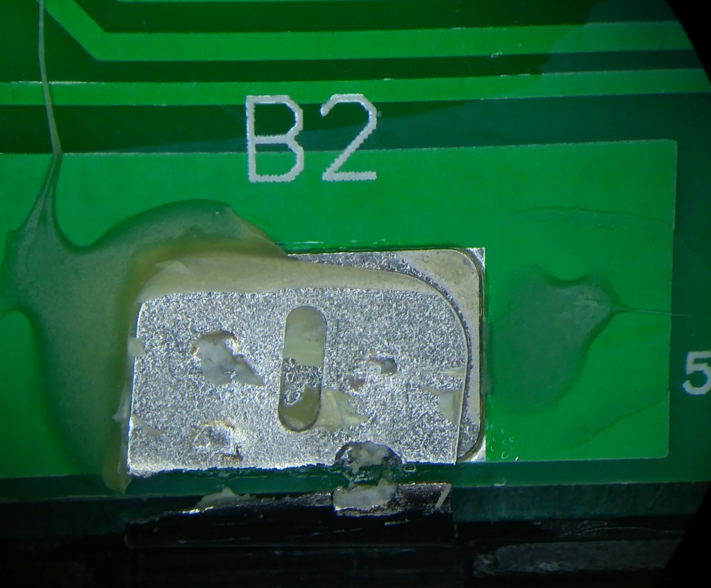

Tak tohle nebylo uplne zadarmo ze srotu, ale za 3 kila ze sobotni navstevy prazskeho blesaku... By me zajimalo, co kdo te baterce provedl, na futrale nebyly zadne znamky nasili, nic se nenafukovalo, proste nake pnuti... Po propajeni kouskem odsavaci licny uz je napeti na vystupu, vsechny sekce vzorne vybalancovane na 3,6V...

Mno, zistil sem, ze ta BMSka toho packu je peknej kram, jsou tam pouze dva 5-clankove ochranne obvody CellWise CW1053, ktere jen baterku odpoji, ale vubec neresi balancovani. Tak sem si odbocky jednotlivych sekci pripojil na konektor, abych to mohl pripadne balancovat/kontrolovat externe...

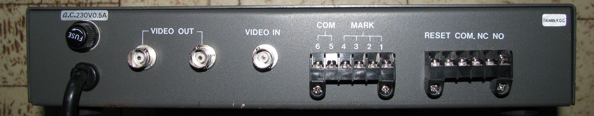

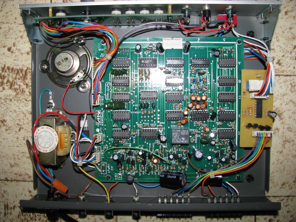

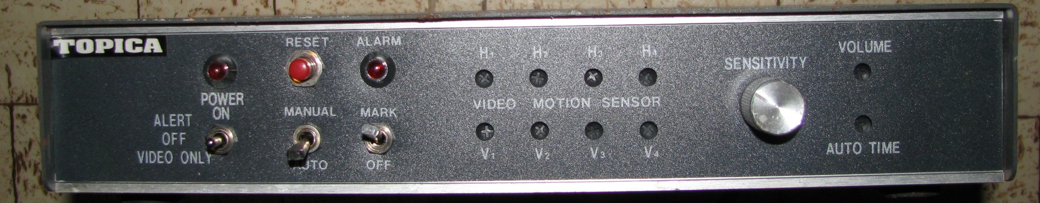

Přístroj ze starších kamerových dohledových center. Question Nemám ponětí, jak to pracovalo a s čím to muselo kooperovat. Nezná to někdo? Kromě názvu "TOPICA" tam není nic, žádný typový štítek. Uvnitř čisto, ale smrdí, jako stuchlá skříň ve staré chalupě. Pár Japan zesilovačůch a jinak patnáct číslicových integráčůch. Na malé straně odpojeného trafa nelze nic naměřit, zato při přejetí rukou přes kovovou část brní, či spíše v určitém místě tluče (aparát je připojen třívodičově). Shocked Všechny IO jsou v paticích.
Nevidím jiné využití, než na součástky. Nevím
Topica

Zezadu

Útroby

Vyzera to ako detektor zmeny videosignalu.
