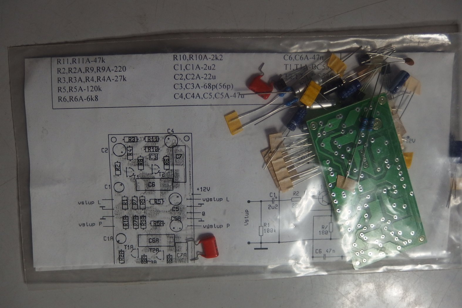

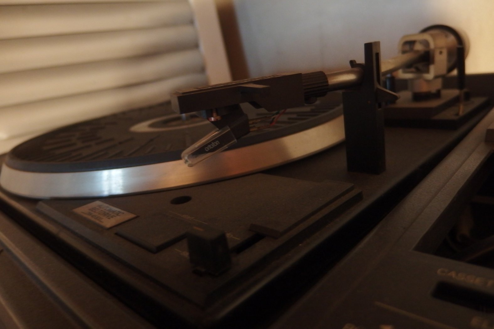

PříspěvekZaslal: so březen 28 2026, 12:36    Předmět: Citovat
Vybavit HC 16 magnetodynamikou vložkou i předzesilovačem RIAA by asi i šlo, tato ale nemá čarodějku Chvějku. Na přehrávání moderní mikrodrážky mám Schneider 2025 s dualem. Je na něm Ortofonka, má snad 20 Lp najeto, ale léty odstavení zpuchřely veškeré gumové řemínky a projevila se negativa oxidace přepínačů. Hrávalo to velice hezky. Mám několikero paklů desek nejen od popelnic kde se vyskytují i monofonní záznamy v mikrodrážce - Má Vlast, na to jsem chtěl právě užívat Moderato. Ale obě přenosky VK skutečně kulhají na levý kanál, ještě mám jednu třetí tu jsem ale nezkoušel. Pak je tam Dominant a na něm HC 16 se zcela odlišným raménkem i přenoskou s vývody do trojůhelníku, doposud netknuto. Satrší šelaky zamýšlým pouštět na Opetetě, vyžadují i jiný tvar hrotu. No a nakonec zjišťuju, že se tady nehnu.

Příspěvky: 21212
PříspěvekZaslal: so březen 28 2026, 17:32    Předmět: Citovat
Ta skořepina s dutinkami "do trojúhelníku" má nahoře ještě rybinovou drážku pro uchycení přenosky CS24, nebo CS29 (použitá v RFT, Robotron, Ziphona). Ta má keramické měniče, takže neodcházejí navlhnutím, jako krystalové. A původně měly ty přenosky diamantový hrot (v Německu se prodává nová přenoska CS24/CS29 za 37 - 45 €, náhradní chvějka za cenu 16 €).
Jestli ty, co se prodávají u nás v přepočtu za 24 €, mají stále diamant, nevím. Ale hrají velmi slušně.
Krystalové přenosky Tesla / Supraphon mají vždy kolíky v řadě, uchycení po stranách, hrot safírový. Když zrovna netrpí degradací systému, ať už krystalových dvojčat, tak přenosového členu, také v těch gramorádiích vyhovují. Asi by je šlo docela úspěšně nahradit i tou přenoskou s hliníkovou chvějkou z Temu, pár za dost přijatelnou cenu, ale ta platí jen pro první objednávku.
Plastovou chvějku v nějakém klonu přenosky Sanyo ST-05 už jsem zažil během hraní ulomenou, tak k ní nemám zrovna důvěru.
