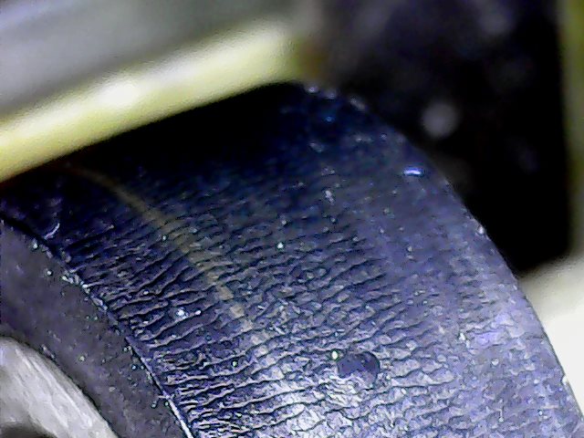

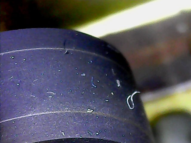

PříspěvekZaslal: pá březen 27 2026, 7:27    Předmět: Citovat
Dobrý den - ten Regum se prodává jako sprej (mrknul jsem se na internet). Napatlám to na to staré přítlačné kolečko, abych zjistil co to dokáže. U ty B115 bych to chtěl zkusit na přítlačné kolečko i na ty unašeče - pokud ta guma není rozteklá (viz fota na vlákně B115). Pokud je guma popraskaná, tak je to v háji - koukal jsem čím to nahradit a napadlo mě použít O kroužek ale zatím nevím rozměry a jestli by tam šel usadit. K foto koleček - na starém je vidět stopa pásku - jedna strana stopy je nejasná (na straně levé stopy), pro srovnání foto nového kolečka. (snad se mi podaří ta fota připojit)

Příspěvky: 8675
PříspěvekZaslal: pá březen 27 2026, 7:32    Předmět: Citovat
Zrovna k B115 lze řemínky i obložení na mezikola sehnat docela dobře a ne draze, prodává to jeden člověk v Praze, na netu ho najdeš. Nevím, jestli má i kladku.
