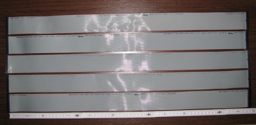

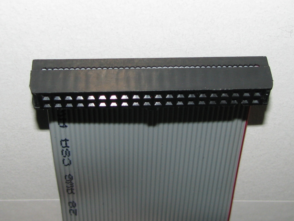

PříspěvekZaslal: ne březen 29 2026, 18:45    Předmět: Citovat
Jest hotovo, viz první foto. Délka kšandy - 70cm (dle normy tolerance 1mm). Konektory jsou pokud možno kolmé k delší straně kšandy (dovolená odchylka 1°). Požadovaná životnost - dejme tomu 1× saxanózních let. Coool Nechal jsem si vyložit, jak je řešený "originál". Barevná žíla je v souladu se šipkou, výstupky uprostřed konečníků jsou přítomny a pokud kabel leží na podložce, konektory jsou dutinkami vzhůru (či naopak), ale nikoli jeden tak a druhý onak. Mohla tam být nějaká schválnost, takže jsem to dělal přesně dle instrukcí. On to navíc není žádný "kabel IDE (ATA)" k disku v PC, nýbrž "čtyřicetižilový plochý kabel s konektory PFL40, délky 70cm". Tyhle konektory a kabely existovaly dávno před PC-AT (mimochodem - právě pro ověřenost byly při vývoji PC vybírány konektory léta používané, což platí i pro jeho původní integráče, které vycházely z nasazení s I8080).
Má to sloužit jako servisní prodlužovák k opravám nějakých spec. přístrojů, či co.
A protože nesnáším, když "drátky čouhají z plavek", tak konce kabelu nepřesahují těleso konektoru, spíš jsou "mírně v zákopu", viz druhé foto. Vodivost zaručena.
Řešíme, jak to poslat. Jelikož fredis žádá i přepravní tyče na běžné IO v DIL, vybral jsem skorohranol délky 66cm. Tohle ovšem Zásilkovna nezkousne, jen je-li zásilka uvedená jako nadrozměrná. Nebo má ohledně přepravy někdo jiný nápad?
Kolekce kabelůch
 Velikost:  106.65 kB
 Zobrazeno:  5 krát
Nalisovaný PFL40 - detail
 Velikost:  269.6 kB
 Zobrazeno:  3 krát
