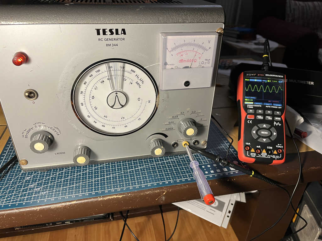

Mám generátor už zkompletovaný. Neměl jsem teď k dispozici barevný laser, tak jsem vytiskl stupnici voltmetru na černobílé a dBm část domaloval červenou pastelkou. Celé jsem to pak stříknul bezbarvým akrylátem.
Přední panel jsem zatím neřešil, jen jsem vyměnil prostředek za kus průhledné fólie a doprostřed jsem nalepil logo. Mám nachystaný vektorový podklad, uvidíme, jestli mě to někdo za rozumný peníz vytiskne na plexi.

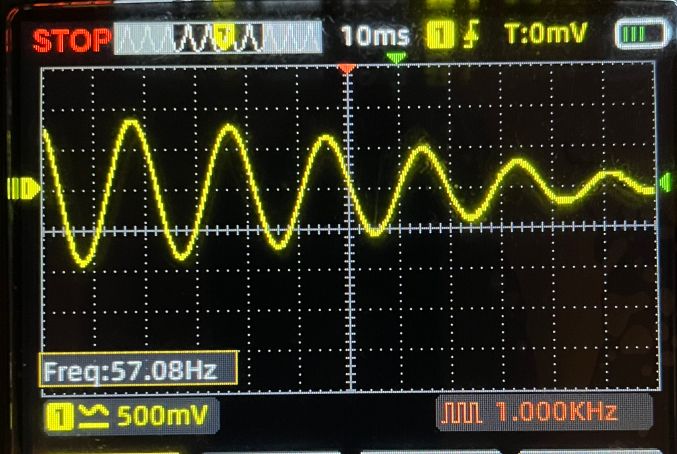

Generátor funguje na všech rozsazích, akorát na spodním rozsahu kolísá amplituda, nejvíc kolem 50Hz. Snažil jsem se to doladit odbrumovacím trimrem R47, ale nemá to vliv. Může to být už vyschlýma filtračníma kapacitama?
