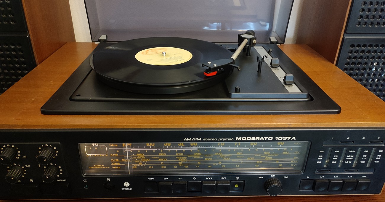

Tam je šasi HC15, to se snáší bez potíží i s dynamickou přenoskou. Skořepina přenosky je už pro půlpalcové uchycení, jen se z ní musí vyhodit ten držák přenosky VK. Celá skořepina má konektor, povolíš matici a vytáhneš z trubky, takže na nepohodlnou manipulaci si stěžovat nemusíš.
Doporučil bych předělat to na magnetodynamickou s diamantovým hrotem, vyplatí se jakákoli MM přenoska v cenové relaci mezi Sanyo MG-09 a AudioTechnica AT-91. Poddajnější (a dražší) vložky bych na toto šasi už nerouboval, i tak to je řešení na dlouhé roky.
Do signálové cesty pak zařadíš předzesilovač pro MM přenosku, vzhledem ke kvalitě toho, co je před ním, i co je za ním, klidně ze stavebnice, kterou koupíš v AME, jako tu přenosku, tak to bude za jedno poštovné (v Hadexu vyjde stejná stavebnice levněji, ale přenosku tam už nekoupíš, dvoje poštovné to tím pádem přebije) nebo se pustit do některého podle Belzy, i když uvádí zrovna dvě nepříliš rozšířené varianty: mezi nimi je jich ještě mnoho dalších. A složitější jsou také.
V tomto gramorádiu nerozeznáš rozdíl mezi pečlivě sestaveným předzesíkem za stovku a předzesíkem za sedm a půl tisíce.

Tak k věci "krystalových levných přenosek". Vlastní krystal je vyroben ze seignettovy soli (vinan draselno-sodný). Používala se u starších a levnějších typů gramofonů. Tato sůl je velmi citlivá na vlhkost a časem degraduje (doslova se může "rozpustit" nebo zkřehnout), což je důvod, proč staré vložky Tesla dnes často nehrají, nebo jeden kanál hraje slaběji než druhý. Jak radil Hill. Předělat na jinou a je po problémech a získáš výhodu v menším opotřebení gramodesek, neboť přítlak na desku je daleko menší než u krystalových.

Nechcem hrať diablovho advokáta, ale to už je celé jak osadiť do 4001A OLED displej.
Totiž, z debaty je patrné, že je tam najlepšie dať modernú MM prenosku, ktorú je nutné vybaviť predzosilovačom, ideálne ešte z volákej stavebnice, potom tomu samozrejme naštelovať azimut, prítlak, aby to okrem funkcie PLAYBACK nemalo i nechcenú funkciu RECORD; ďalej pomeniť hovňáky, zvodovú zeleninu (a že ich v Moderate je), prešpricovať chrastiace poťáky, isostaty... A sme u investovaného času a peňazí viac, než jak by sa kúpil gramofon moderný, bez remienkov a medzikolies, ktorý nebrumí, nedupe, nepluží a vie hrať platne bárs aj pospátku.
Moderato doma mám, na občasné prebrúsenie evrgrínov typu Elán plne vyhovuje kryštálka od šikmáka za 2 eurá. No pestovať doma soli, tak to chrstnem do tlamy asekolu Very Happy

Množství práce na MM s předzesilovačem (lze pořídit i hotový) není o moc větší než na tu čínskou krystalku a nutnou redukci. Zbytek jako hovňáky a zelenina je shodný pro oba případy.

Záleží na tom, jestli si někdo chce hrát s výrobou adaptéru na krystalovou přenosku, a riskovat, že za měsíc, nebo půl roku, to bude dělat pro jinou, nebo stejně času i peněz věnuje přezbrojení na MM přenosku včetně RIAA předzesilovače, ale na dlouhé roky.
Gramofon se nepouští denně, také potřebuje dost místa, mnohde se po většinu roku ukládá někam, kde nepřekáží, proto se na vadnou přenosku přijde pravidelně při následujícím použití. Tuto situaci MM přenoska dost účinně eliminuje, navíc standardní ½" uchycení dovoluje kdykoli později nahradit tu přenosku jiným modelem.
Jistě, třeba hrot se dá urazit oběma přenoskám, ale chyba obsluhy nemá s principem přehrávání nic společného a do statistiky spolehlivosti přenosek nepatří.
