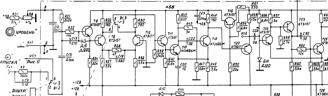

Schema synchronizační části je obsáhlé. Je třeba zkontrolovat cestu signálu od T8 po T25. Nejprve zkontroluj napájení +5V pro vstupní část.
edit: Tak už je po "bitvě". Ale nechám to tady pro příště.

OPRAVA!!!!!
Po bitvě ještě není, projevila se zvláštní vlastnost tranzistoru T15 (!NEBYL to studeňák!) po zahřátí pájkou - propájení spojů - tranzistor nějaký čas (v řádu hodin) funguje, druhý den už ne. Vyzkoušeno 3x. Teď už jenom čím jej nahradit, použitý tranzistor T15 má mezní kmitočet 1GHz, přemýšlím o KF525, nějaký KSY nebo spíš BFR90 ? Vyzkouším a podám zprávu.
Taxem koukal do datashitů, bude to KF590 z HADEXu.

Náhrady jsou uvedeny tady.
Volil bych např. dostupný 2N918. Ale možná by tam vyhovělo i obyčejné KáCéčko. Wink
p.s. Za KT368BM se jinak doporučuje 2SC3801, ale ten seženeš těžko.

trocha som sa hral s uvedeným osciloskopom, ktorý "nekreslil" horizontálnu čiaru. Kreslil iba bod. Problém bol vadný tranzistor T27 na doske U3. Po mechanickej aj elektrickej konštrukcií to je teda bonbónik, hľadať vadný tranzistor keď ich je tam 35 a bez označenia na DPS. Po získaní dokumentácie z webu som si urobil pomôcku, ktorú chcem uverejniť aj pre ostatných záujemcov. Je to farebné odlíšenie druhov súčiastok na doskách.
Pomohlo mi to v orientácii, kde hľadať súčiastku na doske. Scan uvedených obrázkov :

OPRAVA!!!!!
TEĎ JE PO BITVĚ. Tranzistor nahrazen, jak naznačeno, KF590 z HADEXu a na druhý pokus (při prvním pokusu sem ho tam dal BLBĚ!) už osciloskop několik dní funguje.
