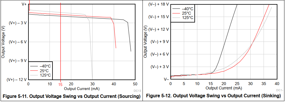

PříspěvekZaslal: út březen 24 2026, 20:27    Předmět: Citovat
Za úbytkem proudu, na který si TAKJAN stěžuje, může úbytek napětí v obou saturačních stavech. Je to jasně vidět na grafech z datasheetu LM358, které přikládám. Snížení napětí je součtem 1.5V z prvního grafu a cca 1.3V z druhého grafu, t.j. 2.8V plus ještě úbytek na jedné diodě cca 0.6÷0.7V, takže místo 12V (pro které zřejmě platí proud 15mA) máme rázem jen 8.5V, takže i proud bude menší (záleží na vnitřních obvodech v SSR, jehož typ nám autor tvrdošíjně tají). Jak to řešit, pokud je to nutné, jsem uvedl v dřívějším příspěvku.
 Velikost:  61.57 kB
 Zobrazeno:  3 krát

PříspěvekZaslal: út březen 24 2026, 20:32    Předmět: Citovat
Nebo použít „skutečné“ komparátory LM311, 393B, 339B s otevřeným kolektorem na výstupu.

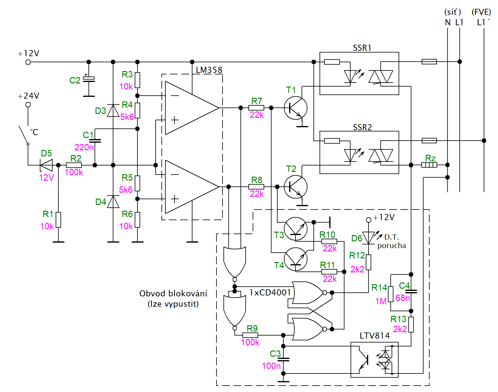

Příspěvky: 14122
PříspěvekZaslal: st březen 25 2026, 0:38    Předmět: Citovat
jova1 napsal(a):
Jen taková myšlenka: A co dá ještě na výstup těch dvou SSR spínačů optron, v zapojení se srážecím kondenzátorem, který by na výstupu signalizoval sepnutí jednoho z těch dvou SSR spínačů...
Takové věci jsou vhodné pro MCU. Ano, lze to i "nedigitálně", ale pak se z toho stává "orloj".
Jedno z možných řešení uvádím níže.
edit: doplněn R14
Je nutno použít LM358(LM324 a pod.), který má Uol blízké 0V pro bezpečné zavření T1 a T2.

jova1
Založen: Dec 20, 2007
Příspěvky: 1376
PříspěvekZaslal: st březen 25 2026, 9:38    Předmět: Citovat
„Orloj“ v podobě 6ti aktivních součástek a trochy ostatního “smetí“, mi za jistotu stojí. Navíc mu odpadnou ty problémy s buzením spínačů.
Dík za návrh řešení.
TAKJAN
Založen: Nov 17, 2011
Příspěvky: 7160
Bydliště: U Litomyšle.
PříspěvekZaslal: st březen 25 2026, 19:01    Předmět: Citovat
Dnes jsem s tím trochu laboroval a funguje to. Chtěl jsem moc velký proud. Při napájení 12V je na výstupu operáku cca 11 V, úbytek na diodě 0,6V, 1V
na druhém výstupu a zbytek na SSR. Proud je cca 7mA. Všechny operáky se stejně zapojenými vývody, co jsem našel se chovají v podstatě stejně.
