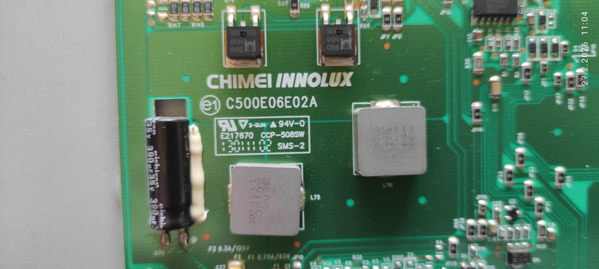

Zdravím všechny přitomné. Otec mojí snachy mě poprosil zda náhodou nemám nějaký funkční televizor s větší uhlopříčkou. Roky mi zde leží tento SHARP který mi podaroval spolu s dalšími TV jeden známý jehož domácnost byla zasažená bleskem který poblíž jeho domu zasáhl sloup. Moc jsem tomuto TV nedával náděj. Zdroj s označením RDENCA459WJQZ (FSP139-4F01) byl na odpis. Risknul jsem to, našel jsem v Polsku celkem levný tento zdroj a objednal. Přišel na druhý den, příští den jsem jej osadil. TV jsem zapojil do zásuvky, rozsvítila se červená kontrolka, po zapnutí dálkovým ovládačem změnila barvu na modrou ale displej stále tmavý až najednou se na něm rozsvítilo červené logo SHARP. Měl jsem již připojený satelitní přijímač přes HDMI tak jsem zvolil DO vstup a naskočil obraz a mi odlehlo.

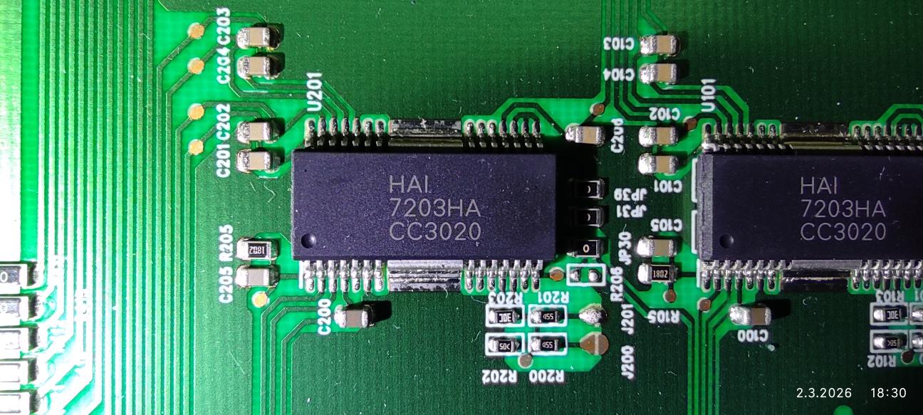

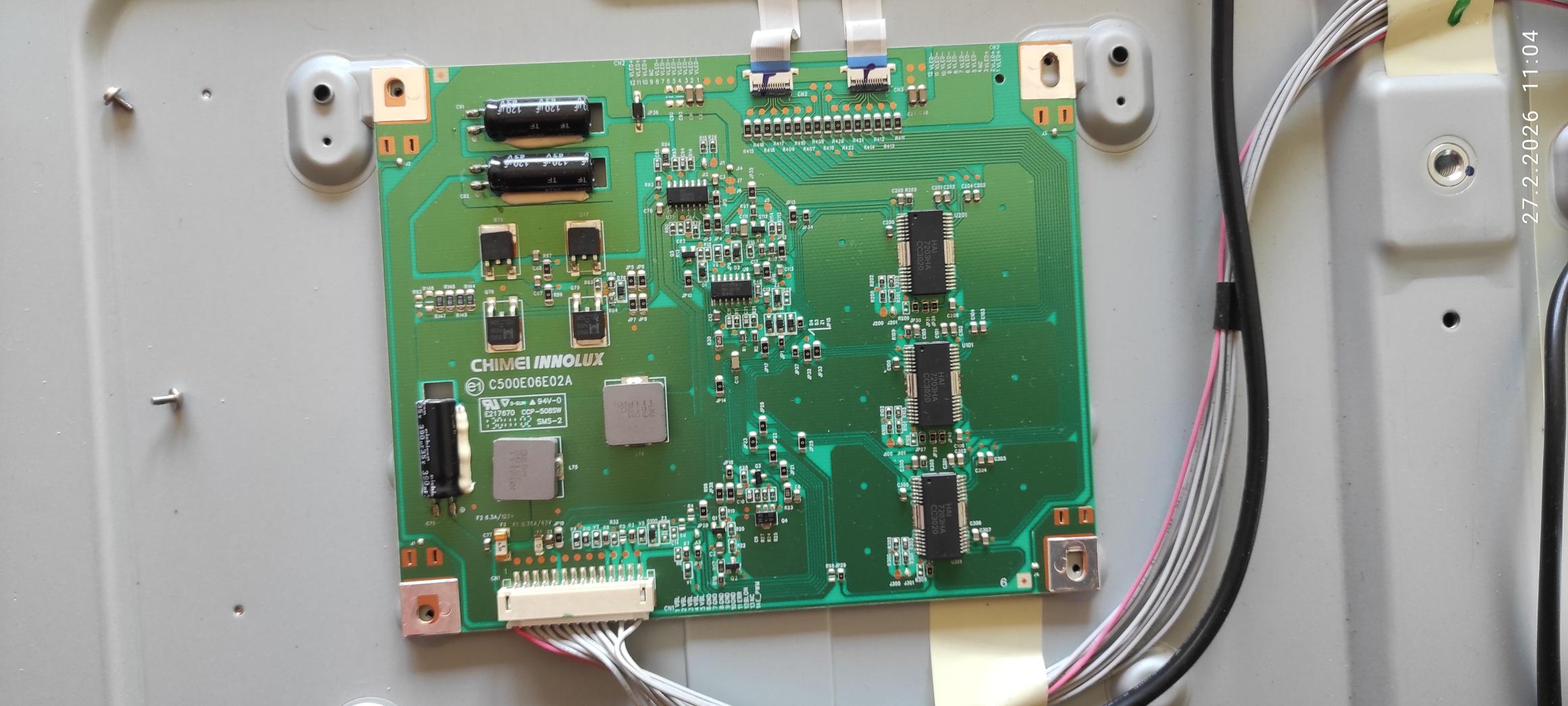

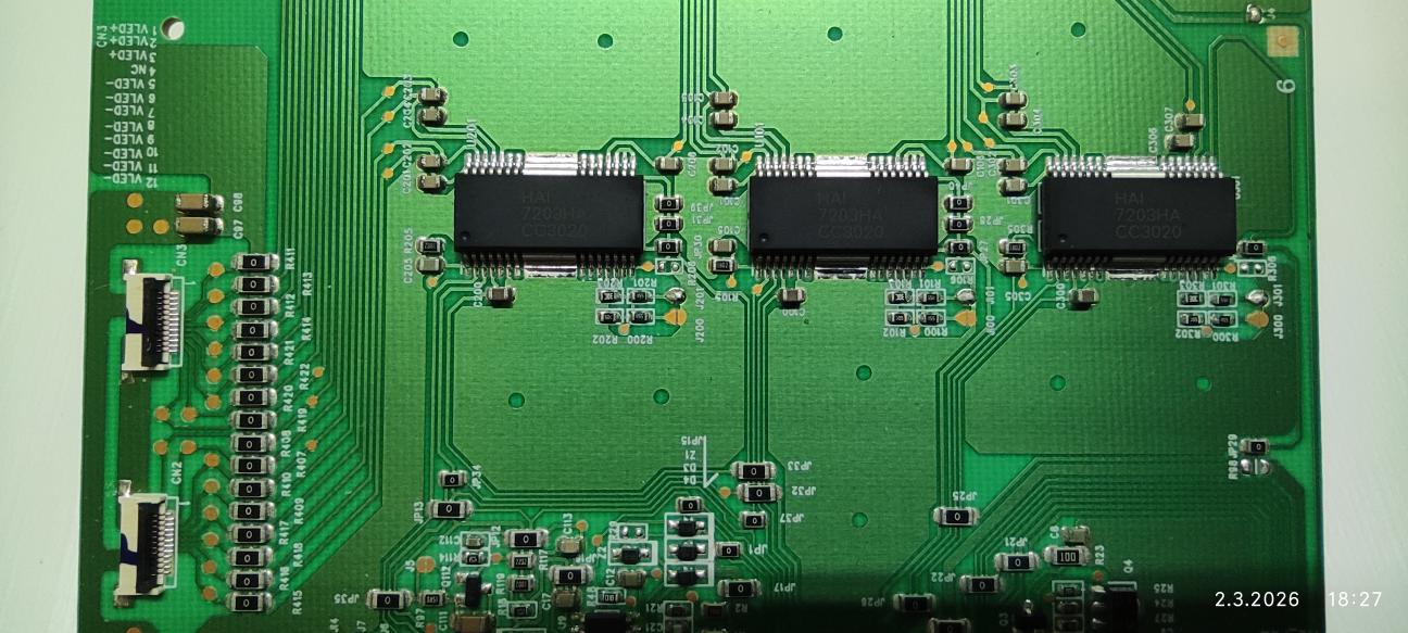

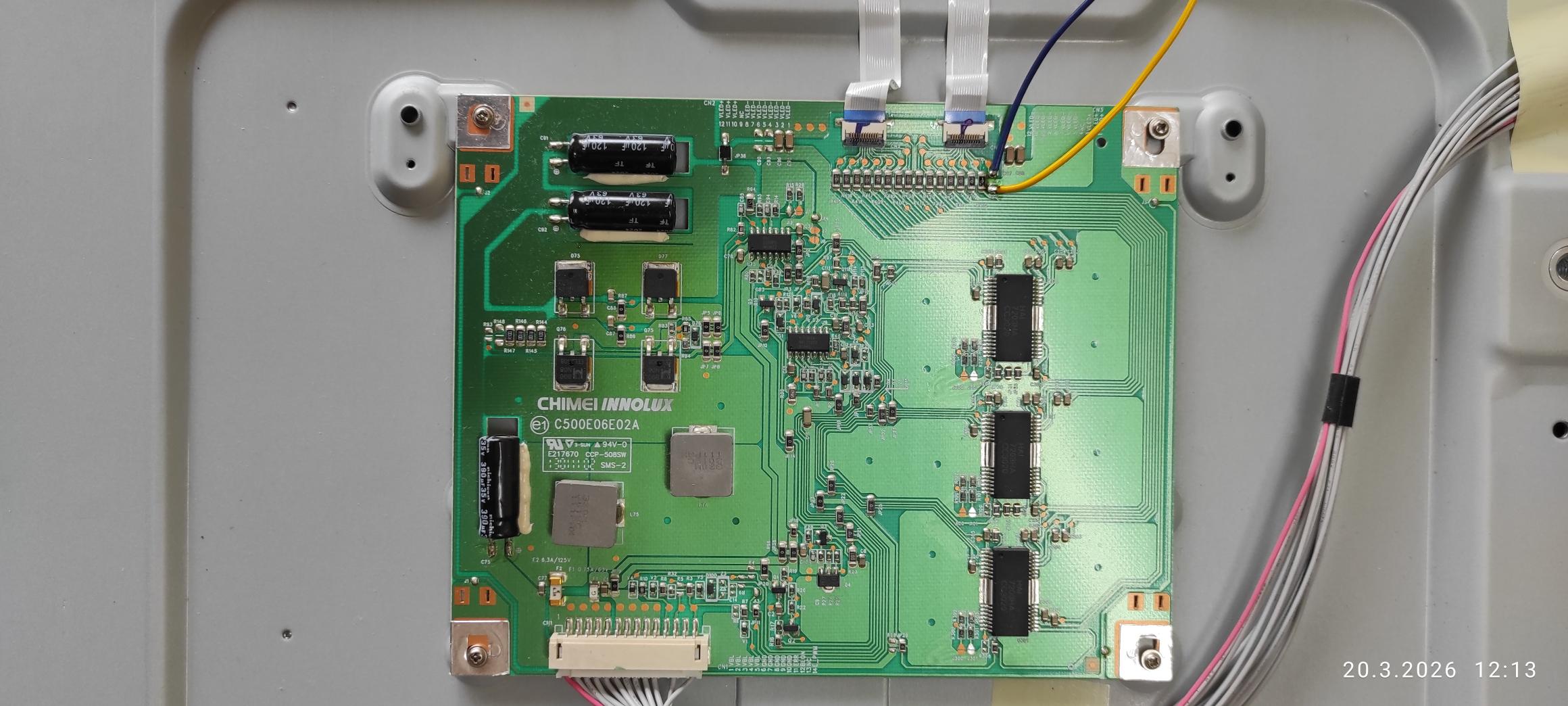

Nyní však bych rád snížil proud podsvícení aby tolik netrpělo, známý jí neměl až tak dlouho a co jsem se díval v menu tak měl podsvícení nastaveno na 88%. Pro řízení podsvícení je tam samostatná destička a výstup je řešen páskovými vodiči což jsem ještě nikdy neviděl takovéto řešení takže již druhý den studuji jakým způsobem se tam snižuje proud.
Jsou tam 3ks IO HAI 7203HA, nikde není k nim datashet ale dočetl jsem se že proud by se měl upravit na 12-náctém pinu (ISET) těchto IO úpravou rezistorů, zvýšením jejich odporů se má snížit proud.
Má prosím vás s tímto typem nějaké zkušenosti? Přikládám fotografie.

Jako první bych zkusil odstranit propojku u R201. Pokud to bude málo, tak odpájet R202 nebo R203

Ak chcete znížiť prúd podsvietenia v televízoroch s LED čipom HAI7203HA, zvýšte celkový odpor bloku rezistorov z pinu 12 ISET každého čipu HAI7203HA. Odstránením jedného alebo dvoch z týchto rezistorov sa zvýši celkový odpor a prúd sa úmerne zníži.

Děkuji za odpovědi. Počítám že toto budu muset udělat u všech tří IO, U101, U201, U301.

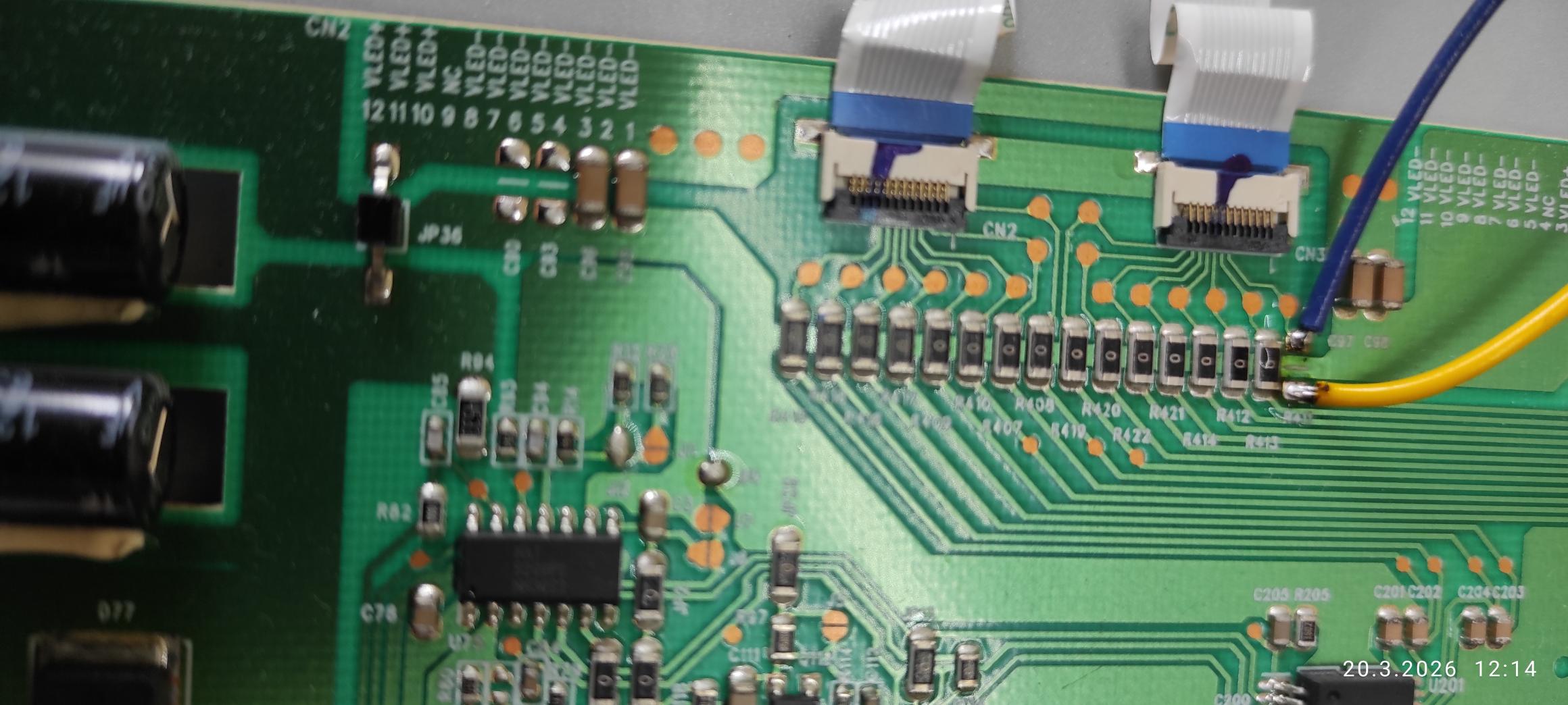

Ano, zjavne to ma 3 velke vetvy a za kazdym IO este dalsie.
Ked namiesto niektoreho z tych nulovych odporov pri konektoroch pripojis ampermeter, tak by si mal namerat prud jednej vetvy.

Když jsem se chystal snižovat proud podsvícením tak jsem si nejdříve vypočítal výsledné odpory při různých variantách, kombinacích. Tak jak to bylo zapojeno s těmi propojkami J101, J201, J301 byl výsledný odpor 11,9612 KΩ. Po odstranění propojek vychází odpor 12.3664 KΩ. Nejbližší možná varianta 18,961 KΩ nastane odstraněním rezistorů R102, R202 a R302 které mají označení 50C a mají odpor 32,4 KΩ. Pokud bych vytvořil i ty další propojky J100, J200, J300 při současném odstranění rezistorů R102, R202 a R302 50C(32,4 KΩ) pak by výsledný odpor byl 18,0247 KΩ. Všechno je po teoretické stránce krásné ale mi se poslední dobou začínají třást ruce a ty rezistory při těch IO jejichž kombinací se nastavuje proud podsvícením jsou moc titěrné. Odstranit bych je určitě dokázal ale pokud by bylo zapotřebí je dát nazpět pak už by to byl pro mě problém. Kdyby měly velikost jako ty nulové rezistory při výstupních konektorech tak bych se do toho pustil ale takto jsem to vzdal.

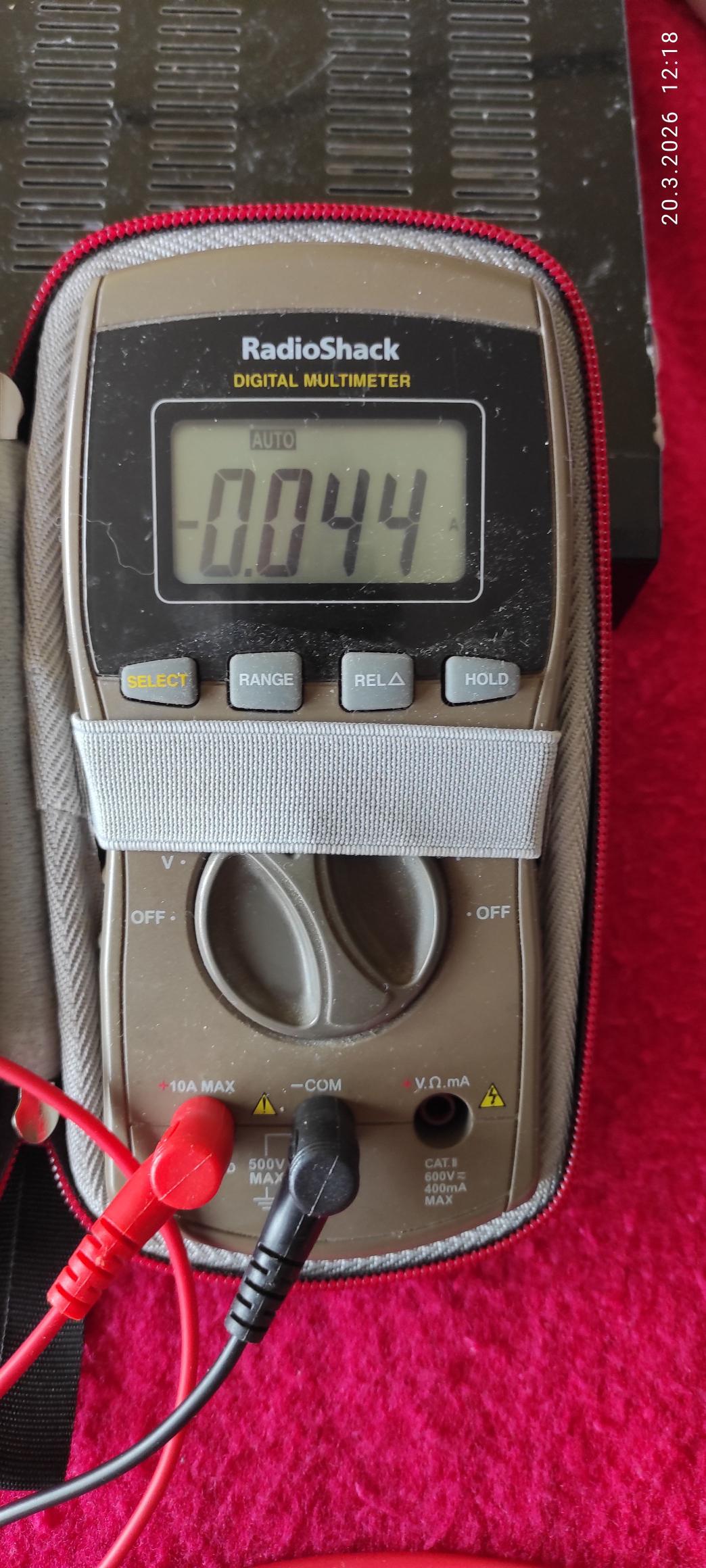

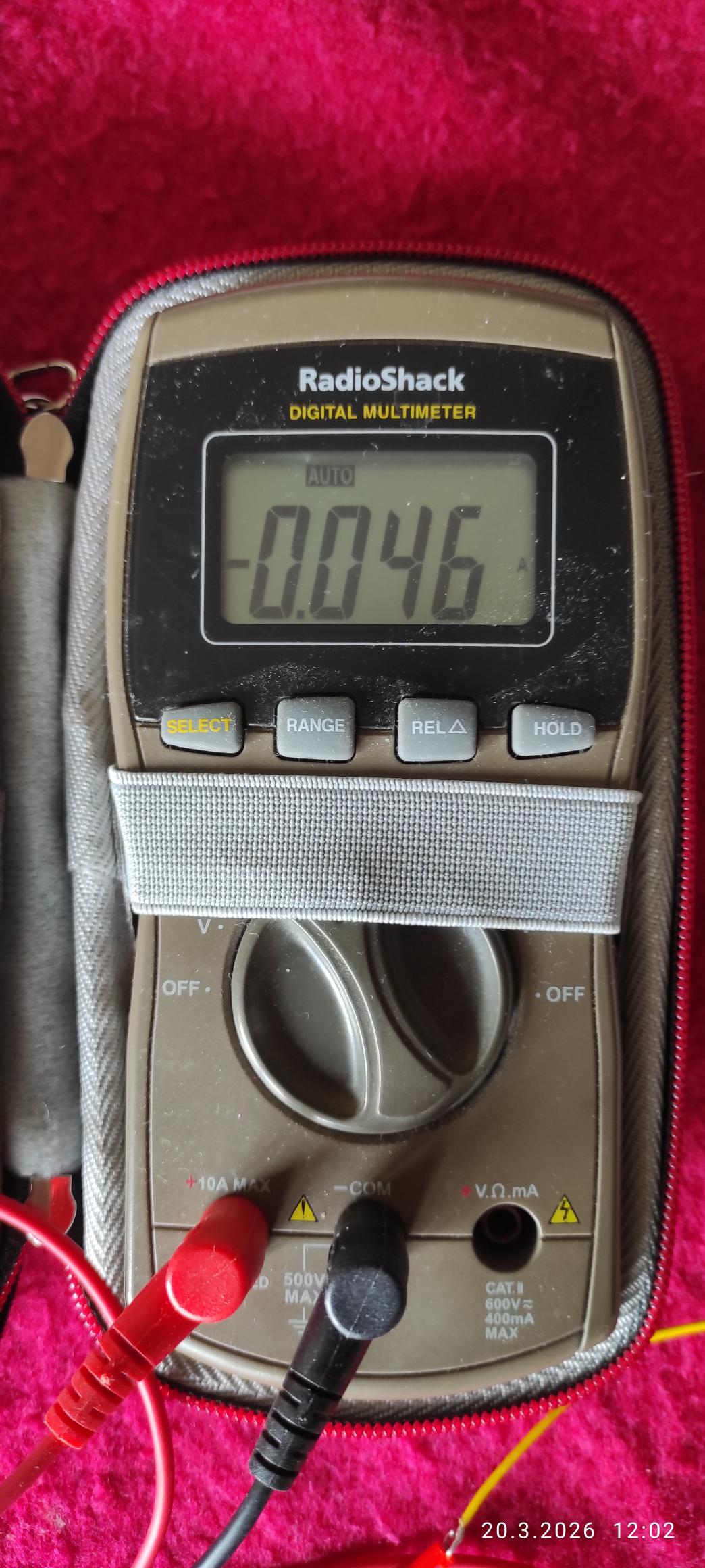

Pouze jsem odpájel jeden nulový rezistor podle rady rnbw což bylo celkem v pohodě a připájel na plošky drátky pro připojení multimetru k změření produ. V menu TV jsem předem nastavil na všech vstupech HDMI podsvícení na 80%, 70% už bylo moc. Nejdříve jsem změřil proud tak jak to bylo původně a měřák mi ukázal 46mA. Pak jsem odstranil ty propojky jak mi radil teufel a proud klesl o 2mA na 44mA. Chtělo to ještě vyzkoušet zvýšit ten odpor ale opravdu jsem se na to necítil protože kdyby byl pak obraz příliš tmavý tak nazpět bych ty rezistory s největší pravděpodobností nedal.
