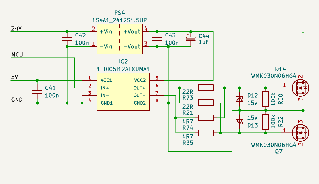

PříspěvekZaslal: út březen 10 2026, 8:19    Předmět: Citovat
Ahoj, VOM1271 je super jednoduchá věc a i kdybych ho teď použil, stejně bych musel v budoucích bastlech s většími výkony hledat asi jinou cestu, tak proč si to neošahat rovnou.
Asi tu dostanu bídu, jak je to pro náhradu relé zbytečné ale zkuste to zkritizovat z pohledu správnosti zapojení.
Dík
 Velikost:  32.8 kB
 Zobrazeno:  22 krát
Cust
Založen: Jan 17, 2007
Příspěvky: 7383
Bydliště: Milotice u Kyjova
PříspěvekZaslal: út březen 10 2026, 11:38    Předmět: Citovat
Zdroj ti dává 12 V, omezení je rezistorem 22 Ω, tedy max proud bude 0.54 A, což by driver nemusel přežít, kdyby to zdroj dokázal dodat, ale z kondíku by ten proud šel krátkodobě odebrat. Tedy odpor 27 Ω bude jistější. Nezapomeň ho patřičně dimenzovat. Ztrátu můžeš spočítat přes dodávaný náboj na gate a přes frekvenci spínání.
Na výstup zdroje bych dal větší kondík, aby jsi využil měnič na plný proud. Pokud budeš chtít větší spínací frekvenci, asi bych raději dal výkonnější zdroj třeba od Traco TBA 2-2413. Ten je navíc na 15 V, což bude pro mosfety lepší.
Odpory R22 a R60 jsou k ničemu, a pokud to bude vše na jednom tišťáku ne dlouhý kabely od budiče k mosfetům, tak i ty transily. Při použití 15 V bych dal sériový odpor raději 33 Ω.

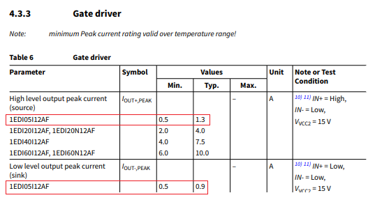

PříspěvekZaslal: út březen 10 2026, 13:37    Předmět: Citovat
Tak proud do G by nemusel být problém, spíše časem dosažitelnost.

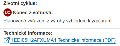

PříspěvekZaslal: út březen 10 2026, 14:43    Předmět: Citovat
Na stránkách Infineonu jsem našel k nabídce už jen ≥2 A verze. Ale asi problém není příští rok koupit 2 A variantu.

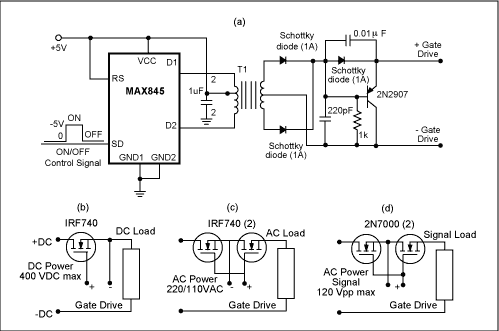

PříspěvekZaslal: čt březen 19 2026, 13:06    Předmět: Citovat
HF_Tech napsal(a):
jak to dělaj profíci - https://www.analog.com/en/resources/design-notes/simple-powerfet-driver-is-isolated-and-dccoupled.html
Myslím, že tam v tom obrázku na linku mají autoři chybu. Source obou MOSFETů by měli být spojené. Jinak jsou tam dva zbytečně bo takto při AC napájení pustí půlvlny jedné polaryty bez ohledu na G.
Chybné zapojení dvou MOSFETů
