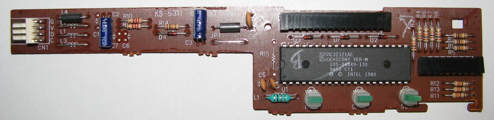

A proto ještě jednou něco málo na téma klávesnice (už jsem to tu nakousl víckrát, takže naposledy). Narazil jsem na klasickou Chicony s konečníkem DIN (to se dá odhadnout dle typu na štítku). Měla otřískané plasty, chybělo cca deset hmatníků a nevzdělaný římský spoluovčan jí odstřihl kabel (čím novější, tím méně měděný, což dotyčný samozřejmě nikdy neví).
Čekal jsem MCU Daewoo DMC80C49, což je pozdní, nízkoodběrová mutace onoho elementárního/průkopnického typu. Nebyl tam. Sad Ovšem když už jsem se zdržel rozebíráním, deska s MCU šla ven (viz foto).
"CIC" C32321AE
CHICONY VER-M
105-08049-130
9450 CT1
Ⓜ © INTEL 1980
Navozuje dojem, že "je to přímo Chicony" (kdo ví, kde se plátkuje i pouzdří). Je to běžné MCU s pamětí 2048B mask ROM, spíše NMOS, odběr okolo 50mA. Prodejci na Aukru o něm v popisech často píší chybně a konkrétně o tomto kusu (na základě písmenek na pouzdře) typický Neználek® bez uzardění obvykle napíše: "výroba Intel v roce 1980". Very Happy
Už jsem to tu jednou schytal (za kanibalizování téhle generace klaviatur). Ovšem tahle byla vskutku nepěkná. A vytažená deska může ve speciálních případech posloužit i jinde. A vypájený integráč tuplem!!! Cool
Stále dostupné MCU, v tomto případě z klávesnice "PC-AT"
 Velikost:  289.62 kB
 Zobrazeno:  10 krát

Mam jednu staru DIN klavesnicu - kompletnu, ale ma odpaleny procesor (nefunguje a extremne zerie). Obavam sa ale, ze kazdy vyrobca ma inak zapojene klavesy do matice.

Taky jsem neměl na müsli použití 804x v jiné klávesnici (jinak drátované) s oním MCU, ale v zapojeních mimo původní místo určení. V Amáru byl článek o využití čs. MHB8048 v řízení NF zesilovače, existují různé digitálky, teploměry a jiné zábavnosti. Chtěl jsem si stavět řízení etážového elektrokotle v bytě (dodnes na zdi visí mechanické rego), ale protože osmibity a AV technika mají přednost (a občasné servisy, zvláště atypičností, které profík nechce dělat proto, že "se to ekonomicky nevyplatí, paninko"), tak se k tomu dostanu možná až v důchodu (a nejen k tomu topení). To píšu zklamaně šest let za prahem dospělosti a devět let před důchodem.
