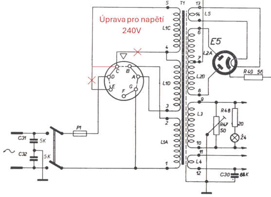

Žhavicí napětí můžeš změřit. Při 220 V by mělo být jmenovité, při větším napětí v síti by mělo být větší ve stejném poměru. Když jsem dělal BM368, tak jsem zjistil, že je trafo špatně navržené a elektronky byly přežhavené i při 220 V. Tam se to dalo vyřešit tím, že se na primáru zapojilo do protifáze vinutí 10 V, které se jinak používá jen při provozu na 120 V.

Na elektronkách bylo žhavící napětí 7,1V. Udělal jsem tedy ještě úpravu a připojil jsem na primární straně vinutí, které se používá pro 120V viz příloha. Žhavící napětí kleslo na 6,7V, níž se bohužel nedostanu.

Napadá mě vřadit do napájení žhavení dvě Si diody antiparalelně (každá bude fungovat jen v 1 půlvlně, kdy sežere 0,6V), jenže to by zas vnášelo do žhavení možnost brumu od spínacích kliksů ...

To by lampy byly pro změnu podžhavené, což škodí taky. 6,7 V je 6 % navíc, to je v toleranci.
