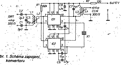

Náhrada s 3006

Pro amatéra není většího problému v elektronice , než je indukčnost . Na tom skončí 9 z 10ti lidí . Napsat něco , že jde jen o 3 závislé indukčnosti , je nejzvrácenější prohlášení zde na několik let .

PříspěvekZaslal: út březen 17 2026, 23:01    Předmět: Citovat
Při tom stačí 5 mm vrták a půl metru (necelého) 0,6 nebo 0,7 lakovaného drátu.
Bez cívky ten konvertor nepostaví.
Příspěvky: 21163
PříspěvekZaslal: st březen 18 2026, 6:32    Předmět: Citovat
Jenomže ho nenaladí !!!!
