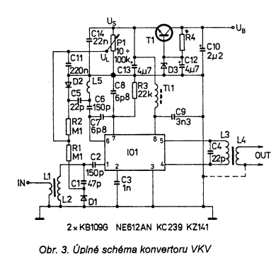

Asi si stejně zkusím jeden ten konvertor vyrobit, nevíte někdo jakým jiným bych mohl naradit ten integrovaný obvod SO42P, nebo mám radši najít jiné schéma? (Tamten jsem nenašel na prodej.) A bude mi ovlivňovat i příjem KV?

Přímá náhrada SO42P není, pokud bys uměl použít podobný obvod tak snad NE612 (SA612, 602) myslím, že vedle Hadexu v Ostravě má prodejnu Elfax, zkus se zeptat na SA612 tam.
Popis je v dalším příspěvku.
 Velikost:  38.8 kB
 Zobrazeno:  3 krát
Naposledy upravil barnodaj dne st březen 11 2026, 22:22, celkově upraveno 3 krát.

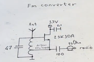

Zajímavý nápad:
https://www.youtube.com/watch?v=AA-K8WVoo1g
 Velikost:  95.35 kB
 Zobrazeno:  0 krát
Příspěvky: 6377
PříspěvekZaslal: út březen 17 2026, 20:07    Předmět: Citovat
barnodaj napsal(a):
Zajímavý nápad:...
Otázne je, či dochádza k zmiešavaniu v tom akože konvertore, alebo až na nelinearitách vo vstupných obvodoch prijímača. Ďalej je otázne, aký výkon vysiela ten akože konvertor a jak veľmi sa to vysielanie bude páčiť telekomunikačnému úradu.
Nedávno tady někdo sháněl modrý Amáro s "katalogem" tesláckejch integrovanejch obvodů s aplikačníma zapojeníma, vyobrazeným na čtverečkovaným podkladě. Bude to nejspíš ve vlákně "Vyměním AR/KTE" nebo jak se to jmenuje. A tam tuším je i popis, jak SO42P nahradit dvojicí MA3005/3006 - takže jsou i jiný cesty, než NE612 ...

NE612 i S042P jsou stále k mání ve vhodných typech analogových sat. receiverů (1988..1996 max.). První z nich už křečkuju asi potřetí. Na ten druhý jsem příliš nemüslel, kdo by čekal, že bude někoho dvacet let za katapultovským letopočtem ještě zajímat. Nevím

Samec - pokud jsi viděl video, kde je celá stavba, viděl bys připojení konvertoru k radiu kabelem.
Jinak za cca 12Kč se dá koupit IO CD2003GP a ze vstupní části pro FM jde postavit konvertor velmi jednoduše - oscilátor se naladí tak aby výstupní frekvence byla v rozsahu pásma OIRT.
Použije se pouze vstupní zesilovač, mixer a oscilátor, dva nebo tři laděné obvody, jeden odpor a pro jistotu blokovací kondenzátory, keramika, na nevyužité vstupy IO. Napájení 3V.
