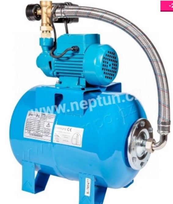

Příspěvky: 21163
PříspěvekZaslal: út březen 17 2026, 7:21    Předmět: Citovat
Nyní jsem k podobnému přišel zdarma . 25µ byl v čerpadle , často se vyhazují .
 Velikost:  87.55 kB
 Zobrazeno:  1 krát
sis2
Založen: Oct 07, 2012
Příspěvky: 1493
Bydliště: JN89GF
PříspěvekZaslal: út březen 17 2026, 7:44    Předmět: Citovat
Dobrý, jen tam asi není typ vhodný pro ohradník - co vydrží pulsní provoz...
Příspěvky: 21163
PříspěvekZaslal: út březen 17 2026, 8:16    Předmět: Citovat
Sháněls podobný kondík ? Viděl jsi někdy cenu ? Když tam dám toto a vydrží tam např. 3 roky , tak je to výhra , výdrž je od kusu . Než shánět nový speckond , je levnější a rychlejší koupit celý ohradník . Já osobně bych tam dal nějaké kondy ze svého skladu , také zdarma .
