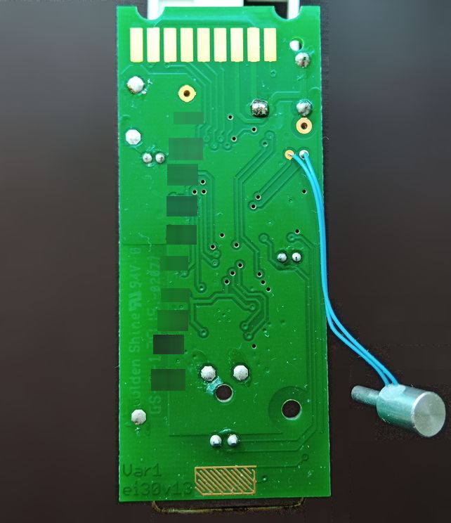

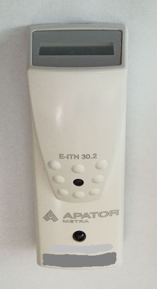

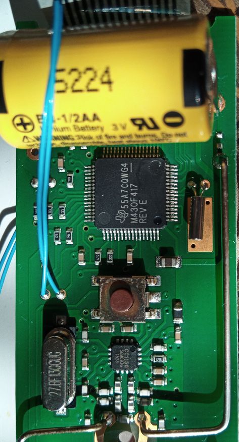

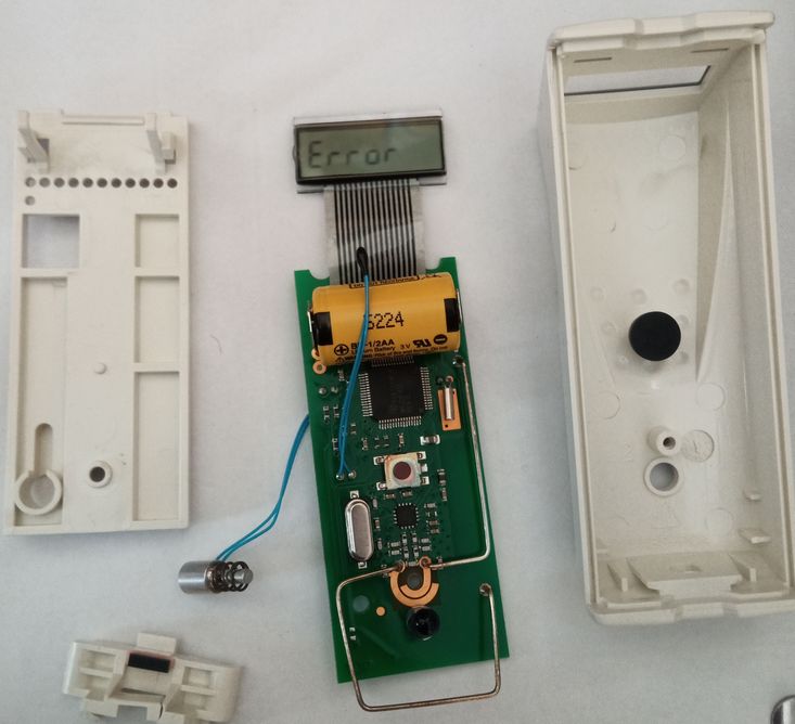

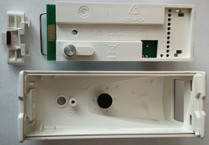

PříspěvekZaslal: po březen 09 2026, 15:12    Předmět: teplometer Citovat
pre zaujímavosť...
https://www.ti.com/lit/ds/symlink/msp430f413.pdf
https://www.ti.com/lit/ds/symlink/cc1150.pdf

Mal som kedysi napad prerobit taketo vyradene cidla na nahradny senzor k meteostanici. Vsetok potrebny HW tam je - vratane baterie, co vydrzi mozno este 10 rokov.
http://www.ebastlirna.cz/modules.php?name=Forums&file=viewtopic&t=97591

Mám šesť. Ak cheš experimentovať, tak ti ich pošlem. Pracanti, čo montovali nové, staré nebrali. Asi niekoľko stoviek v najbližších dňoch skončí v smetnom koši. Pochybujem, že každý obývateľ s tým poctivo pobeží na zberný dvor.

Nemam na to cas. Mam niekde odlozenych 5 tych mojich. Asi tam bude pod flusancom tiez MSP430.

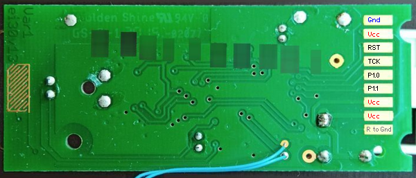

PříspěvekZaslal: po březen 16 2026, 16:37    Předmět: Citovat
Malo by sa to dať programovať cez Energia IDE. https://energia.nu/
Potrebné je zapojiť:
VCC
GND
RST
TEST (TCK)
BSL-TX (P1.0)
BSL-RX (P1.1)
