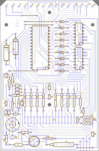

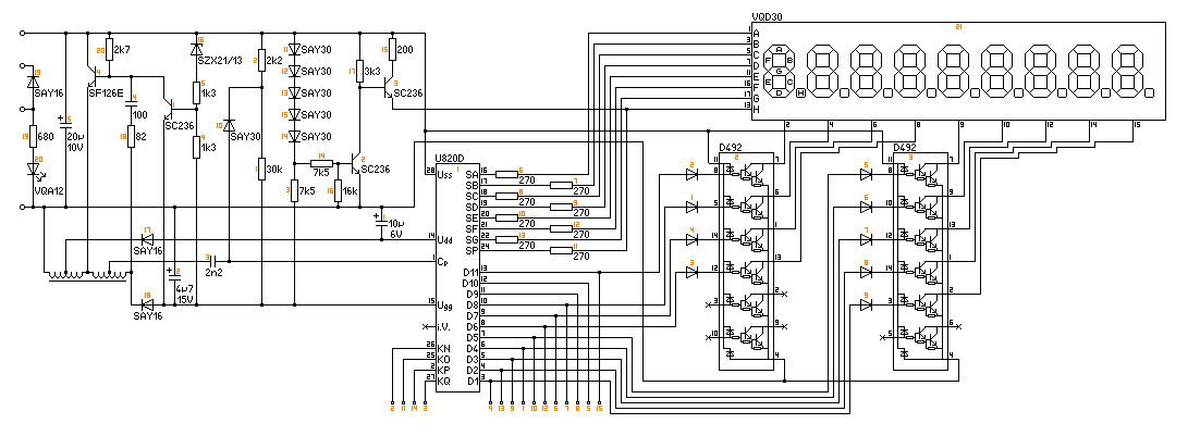

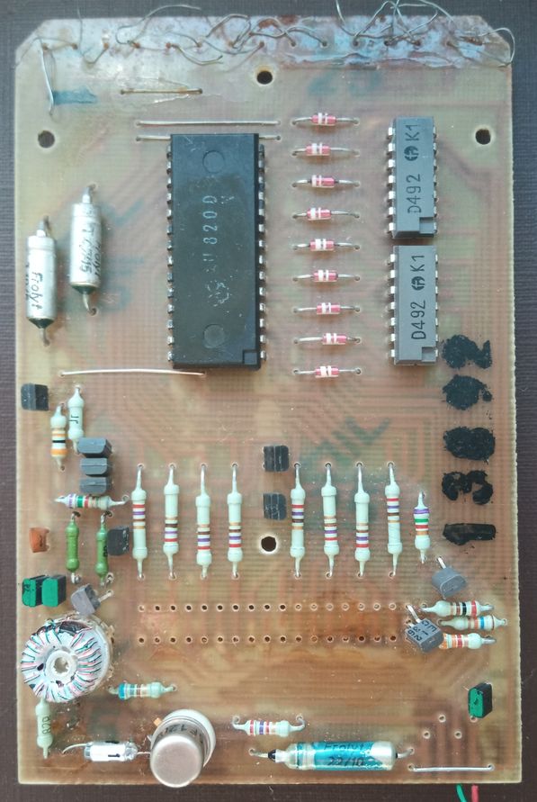

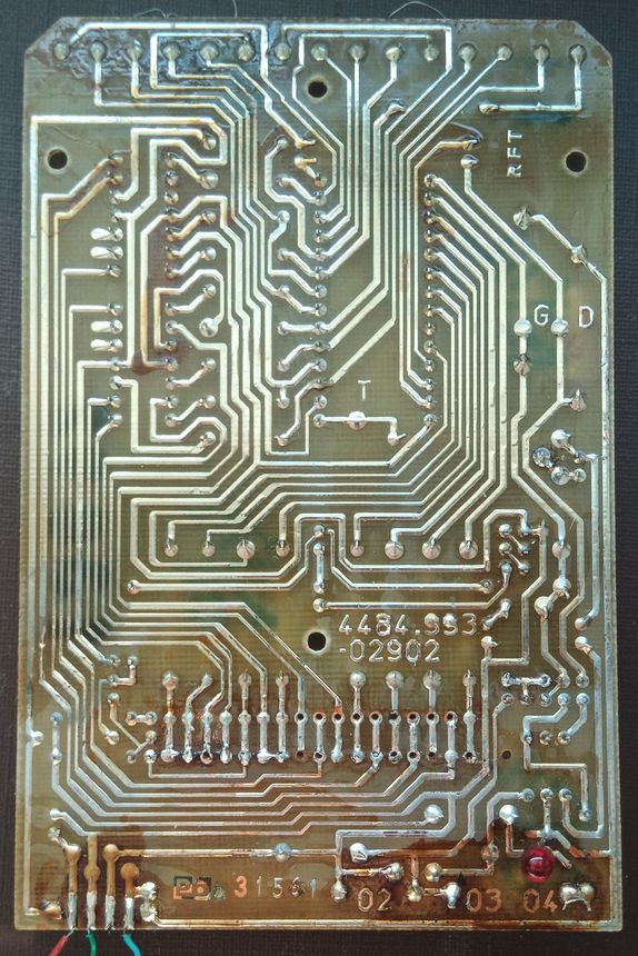

doska z kalkulačky
RFT konkret 200
4484.993 -02902
31561
U820D
 Velikost:  94.73 kB
 Zobrazeno:  11 krát
 Velikost:  135.3 kB
 Zobrazeno:  5 krát
 Velikost:  16.18 kB
 Zobrazeno:  7 krát
 Velikost:  15.54 kB
 Zobrazeno:  20 krát

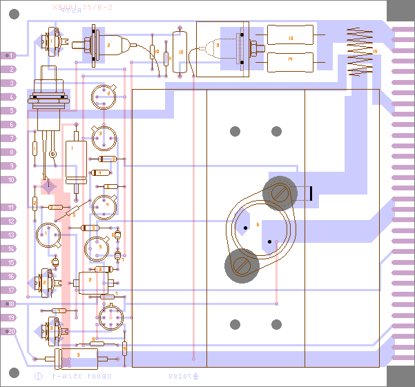

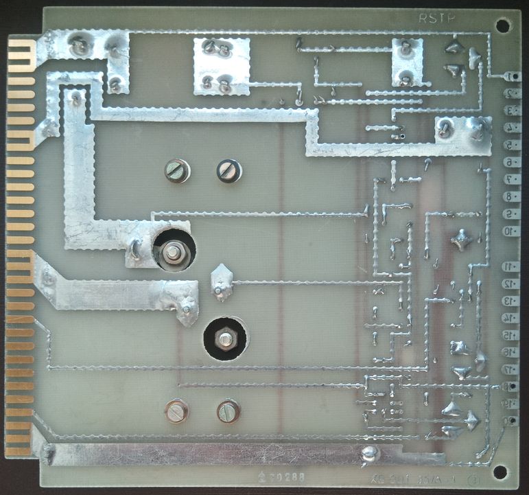

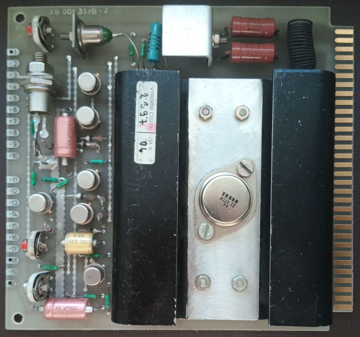

Příspěvky: 6623
PříspěvekZaslal: út březen 17 2026, 12:22    Předmět: Citovat
XB001 35/A - 1 , 70288 , RSTP
XB001 35/B - 2
zrejme stabizovaný zdroj s nastaviteľným napätím, nastaviteľným obmedzením prúdu a asi tyristorovým vybíjačom poistiek
Čarovať s troma tranzistormi v jednom integrovanom obvode MAA325 bolo vtedy asi pokrokové.

Lukas-Peca
Založen: May 06, 2007
Příspěvky: 4524
Bydliště: Zlín
PříspěvekZaslal: út březen 17 2026, 12:26    Předmět: Citovat
To obkresluješ ručně nebo přes AI?
Příspěvky: 6623
PříspěvekZaslal: út březen 17 2026, 13:28    Předmět: Citovat
Ručne. Jak je plošak v rastri, tak je to relax podobný lúšteniu krížoviek, napríklad tých maľovaných. Začiatok je trochu zdĺhvejší, keď je potrebné si nájsť nejaký systém a pripraviť nejaké vzory, ale potom už je to zväčša len copy-paste. A jak nesledujem televízene noviny a televízor celkovo aj so vetkými reklamami, tak mám plno času na hentaké blbosti.
