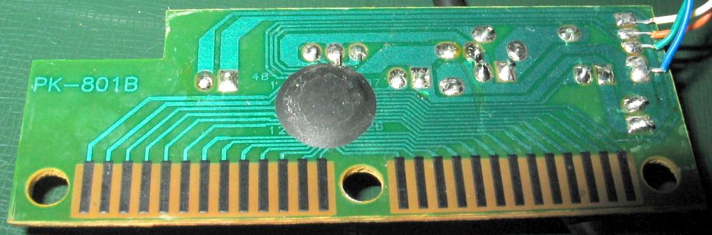

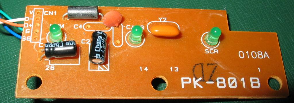

USB klavesnica Hama Slimline Keyboard SL630. Po pripojeni k PC nefunguje - v logu sa opakuje toto:
kód:
usb 3-2: new low-speed USB device number 34 using ohci-pci
usb 3-2: device descriptor read/64, error -62
usb 3-2: new low-speed USB device number 35 using ohci-pci
usb usb3-port2: attempt power cycle
Kabel OK (USB konektor vykazuje PN prechody zo zeme na +5V, D- aj D+). Vybral som von dosku - je tam len cierny flusanec, LEDky, 2 elyty, nejaka keramika a 3-pinovy rezonator 6 MHz (ZT6.0MG).
Ohybal som rezonator na vyvodoch, aby som precital napis - a potom to zacalo fungovat.
kód:
usb 3-2: new low-speed USB device number 41 using ohci-pci
usb 3-2: New USB device found, idVendor=0a81, idProduct=0101, bcdDevice= 1.10
usb 3-2: New USB device strings: Mfr=1, Product=2, SerialNumber=0
usb 3-2: Product: USB Keyboard
usb 3-2: Manufacturer: CHESEN
Raz to ide, raz nejde. Ale krajne vyvody rezonatora vykazuju PN prechody zo zeme aj ked to nejde - takze to nie je prerusene vo flusanci. Meranie osciloskopom ukazalo, ze 6 MHz tam je vzdy, aj ked to nejde. Rovnako je vzdy 3,3V na C2 (integrovany regulator v IO).
Tak preco to nejde, ked napajanie ma, hodiny bezia, USB je pripojene?

Příspěvky: 37500
PříspěvekZaslal: út únor 24 2026, 19:34    Předmět: Citovat
IO bude asi Chesen CSC0100P. Ten by mal podporovat aj PS/2 protokol - a skutocne to aj funguje (pripojenie cez pasivnu USB-PS/2 redukciu).
A cez PS/2 to funguje vzdy!
Takze nefunguje spravne detekcia typu pripojenia. Z datasheetu nie je zrejme, ako to ma fungovat.
Příspěvky: 37500
PříspěvekZaslal: út únor 24 2026, 20:12    Předmět: Citovat
Vyzera to na kreativnu funkciu zlomeneho kabla. Vodic DATA+/CLK sa nahodne prerusuje. Ak je to pocas inicializacie IO, tak sa vtedy prepne do PS/2 modu a dalej (az do resetu) uz cez USB nekomunikuje.
V PS/2 mode sa to da otestovat jednoducho - v jednej polohe kabla to funguje, v druhej nie.

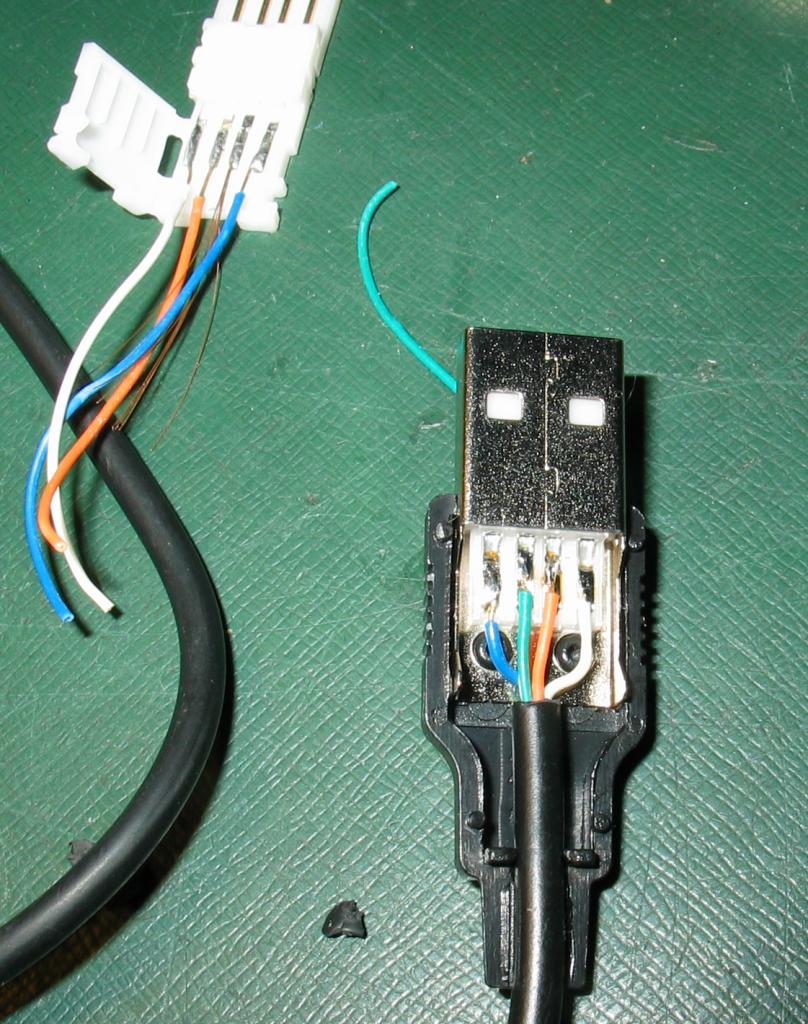

PříspěvekZaslal: ne březen 15 2026, 23:40    Předmět: Citovat
Kabel skrateny s novym konektorom. Vlavo vidiet, ze zeleny vodic bol zlomeny - po stiahnuti buzirky je kratsi ako ostatne.
Blblo to nadalej, lebo bol kabel zlomeny aj na druhom konci pri klavesnici. Po skrateni aj na tomto konci to konecne funguje.
Keby som mal takyto tenky USB kabel, tak ho hned vymenim cely.
