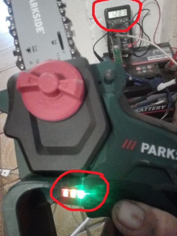

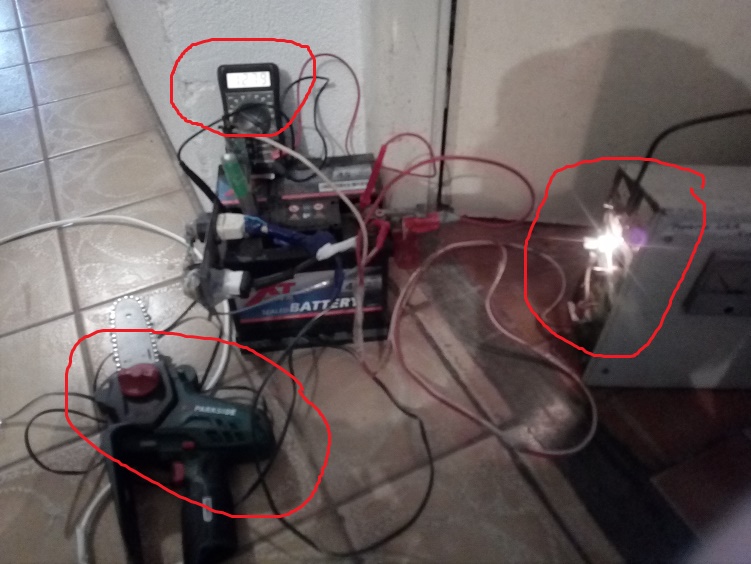

p32 uz som zohnal aj medzikus "pre to pa"! Baterka dava 12,8V pozri obr.a to isté!Treba este nieco k tomu dodat ? V baterke to neni.

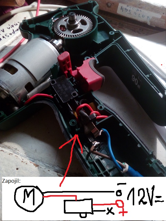

Preto že aj na nete som nasiel nestasnych ludi ,čo maju ten isty problem s touto pilkou PGHSA 12c3 ako ja,som sa rozhodol nasledovne. Vyhodil som zrejme neopravitelnu elktroniku a zapojil motorcek 12V cez tlacítkom ovladaný bezny trojpolohovy mikrospinač. Upozornenie,dbajte vacsej pozornosti pri praci s takto prerobenou pilkov. Rozdiel je, že ak by fungovala elektronika ako je v navode na pouzitie ,ze by sa mal pas okamzite zastavit po uvolneni tlacitka zapnutia, po prerobní sa moze pás pílky zotrvacnostou kusok posuvať!! Pokial by tlacitko (mikrospinac )zapnutia nebol uvolnený včas a doslo by ku neziadanemu kontaktu ruky či inej casti tela s bežiacím pásom ,nehlade na existujucu funkčnú elektroniku v pílke ,doslo by stejnak k urazu !!!! Preto dbajte na zvysenu opatrnost v oboch pripadoch zapojenia.Já ju potrebujem u kamosa pri orezavani lat na streche pri vymene skridlí a lat! V nepouzitelnom stave som ju mal skoro rok,reklamaciu by zrejme neuznali,stala iba 20 euri bez baterky.Aj keby som ju nebol prerobil,20e by ma nezabilo,aj som taktrochu ,pocital ze to bude podvod! Opakujem , prípadnu prerabku robite na vlastne riziko. dodrzujte zvysenu opatrnost! Na chodniku vas moze zabit auto, aj ked by ste tam mali byt v bezpecí.

Spoj X s -12V a budeš mať aj brzdu.

patrikvarga napsal(a):
Mozes to vysvetlit,ja tomu ako hodinar nemrozumiem zeby to tak motorcek zabrzdilo,dik
Příspěvky: 14331
PříspěvekZaslal: st duben 08 2026, 8:30    Předmět: Citovat
Dobíhající motorek funguje jako generátor. Když ho zkratuješ, zabrzdí ho vlastní zkratový proud, resp. jeho magnetický účinek.

tiktak1953
Založen: Oct 11, 2010
Příspěvky: 3903
Bydliště: SK -Žember-ovce
PříspěvekZaslal: st duben 08 2026, 19:45    Předmět: Citovat
masar dik,este som toho co by som chcel vela ne-videl. Motorcek stieracov ano,ale ako funguje ma nezujimalo ked isiel.[/i]
jova1
Založen: Dec 20, 2007
Příspěvky: 1382
PříspěvekZaslal: st duben 08 2026, 20:01    Předmět: Citovat
Ten roztočený motor, se chová jako dynamo. Pokud jeho vývody vyzkratuješ, okamžitě se zabrzdí. A to právě bude dělat, při tom zapojení mikrospínače, jak ti radil patrikvarga.
