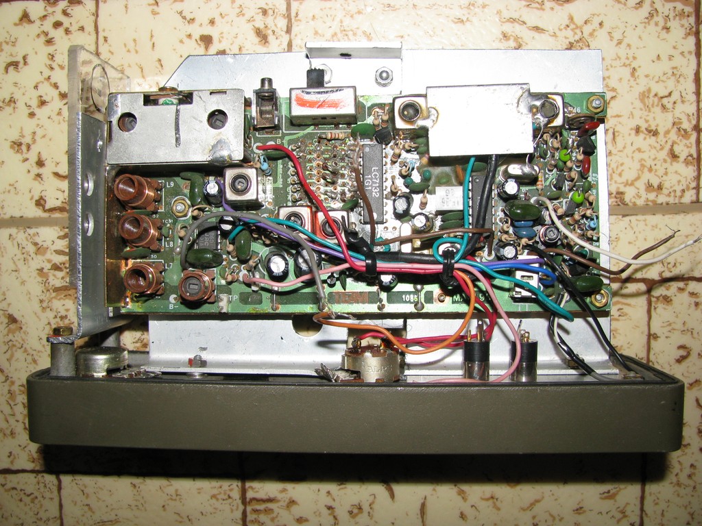

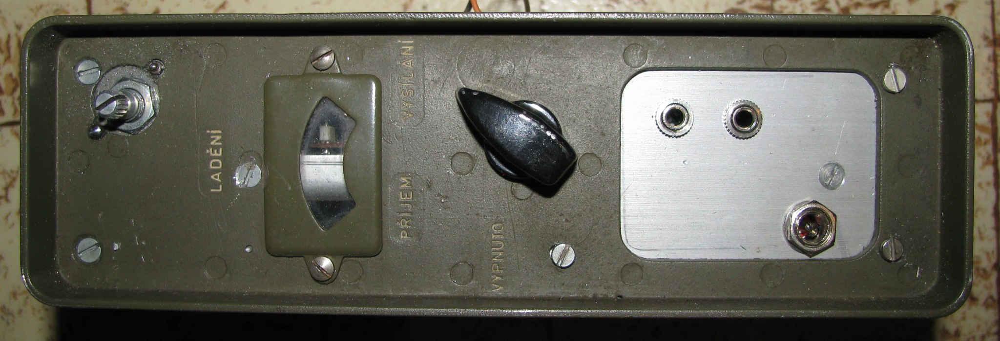

[1] Naprostý noname, menší kvádr, bez krytu. Na druhém foto jsou střeva, která podle mě nejsou originál Question (LC7132, MC3361, JRC 386D). Na dolní straně jsou dvě pouzdra na čtveřice AA 1,5V.

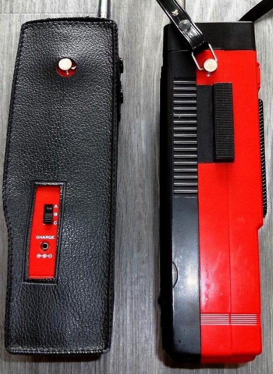

[2]Taktéž bezejmenný hrdina, macatý kvádr s držadlem, bez krytu. Téměř žádné polovodiče! Shocked

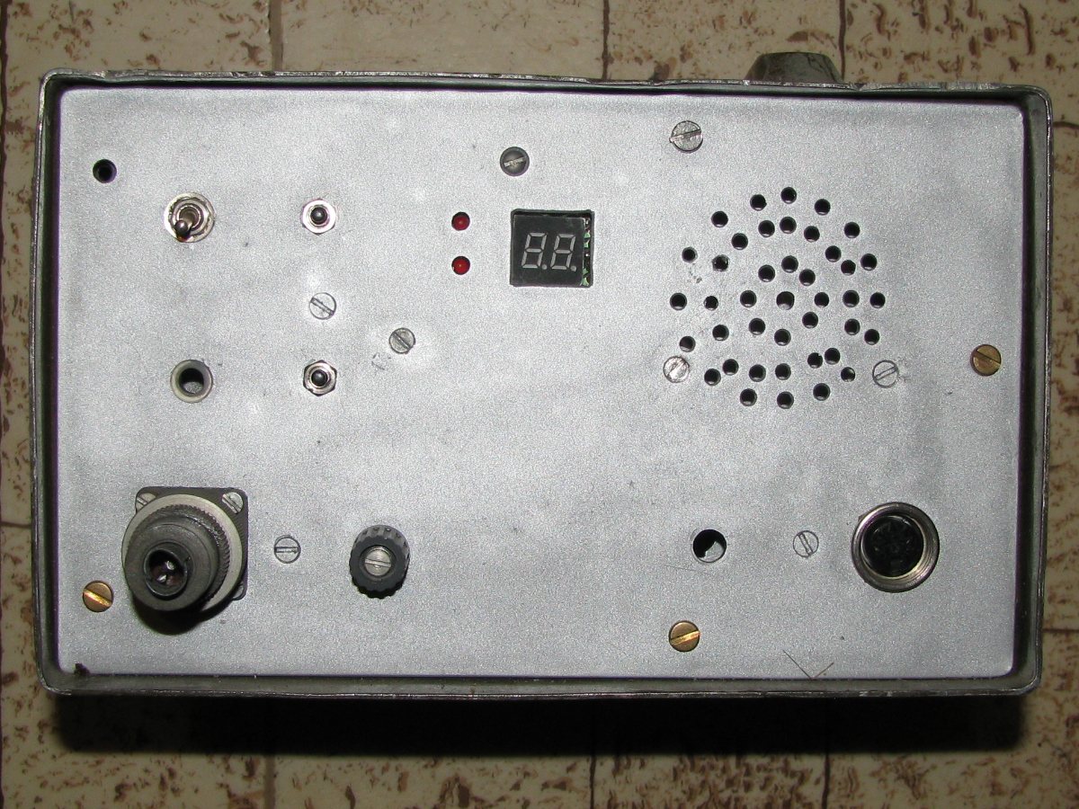

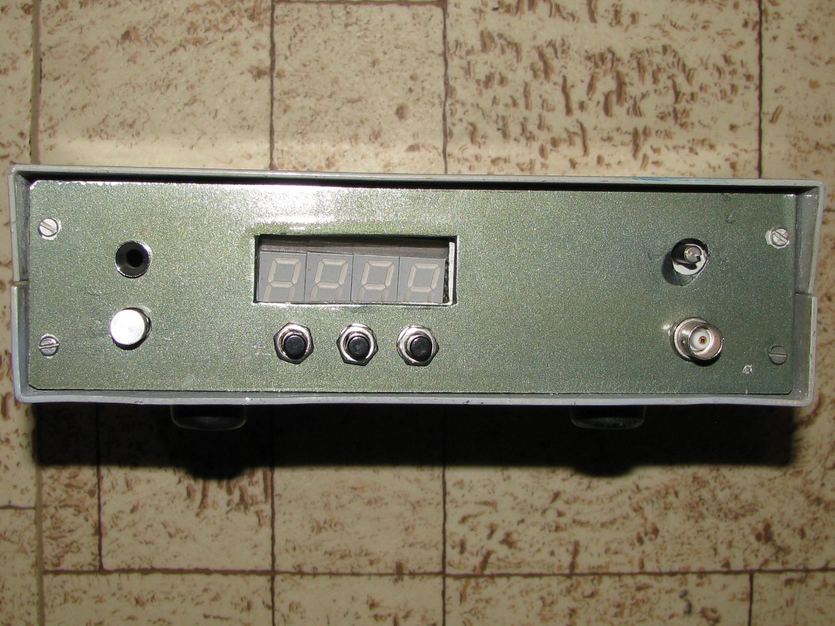

[4]Profesionálně vyhlížející obal, původně nějaké měřidlo se 7seg. LED přírodaví jakého účelu. Question Uvnitř se válel nějaký (zřejmě) zajícočítač (Atmel 89C2051, SAB6456T), zvonkové trafo, deska zdroje (dost zubožená), školácky kreslený motiv a dvanáctiletě pájená. Možná si onen stroj ponechám.

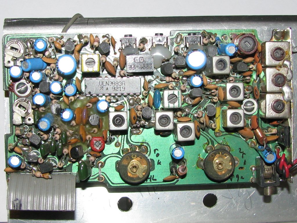

[5]Dvě "VF" desky, částečně zabrané i zdola.

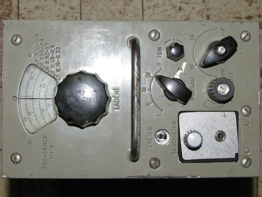

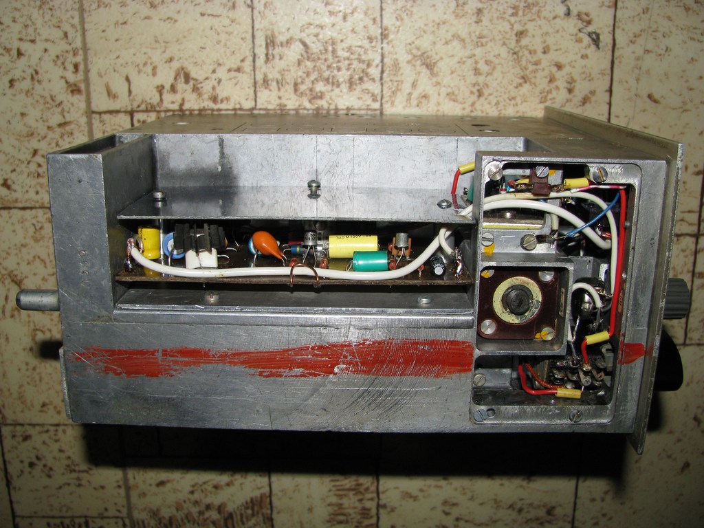

Ta dvojka je původem R3, elektronkový, měl jsem funkční originál.
https://cs.wikipedia.org/wiki/P%C5%99ij%C3%ADma%C4%8D_R-3

A ta jednička je nějaká úprava, nebo spíš už něco jiného v krabičce původní RF11.

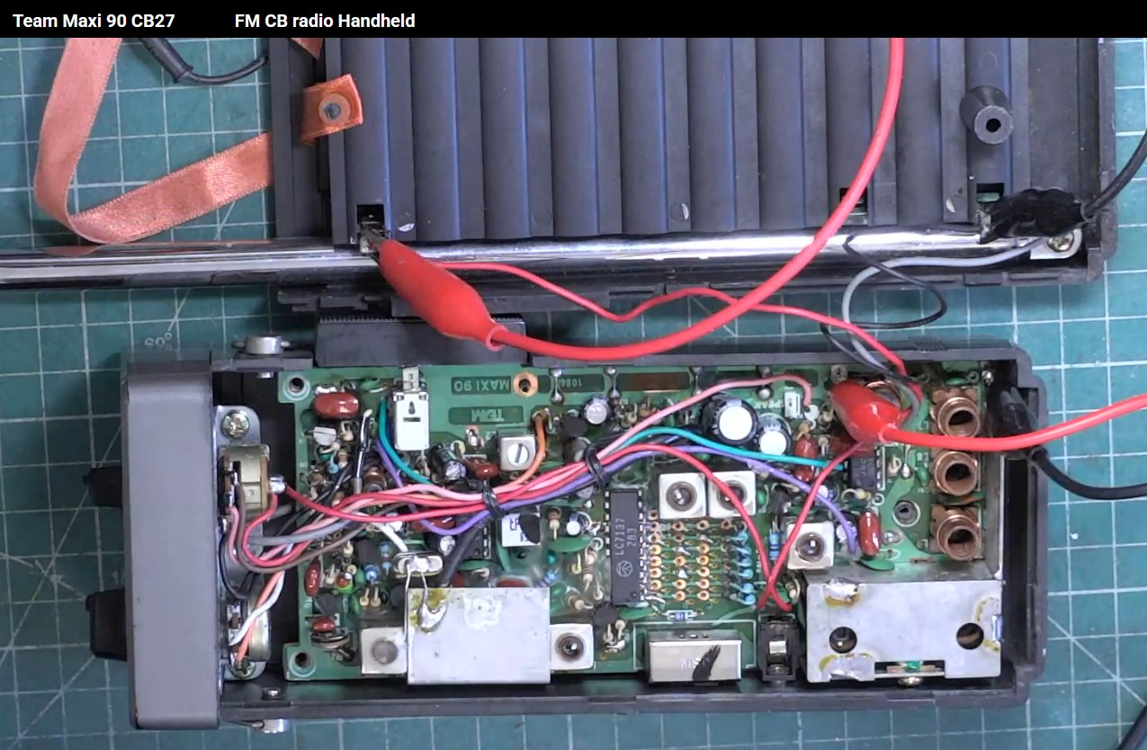

tohle je v bedýnce od RF-11 zabudovaná CB radiostanice . . .
jen mi uniká, jak chtěl přepínat kanály, ta ústředna LC7132 jich má 40
. . . tak je to Team MAXI 90 se třema kanálama . . .

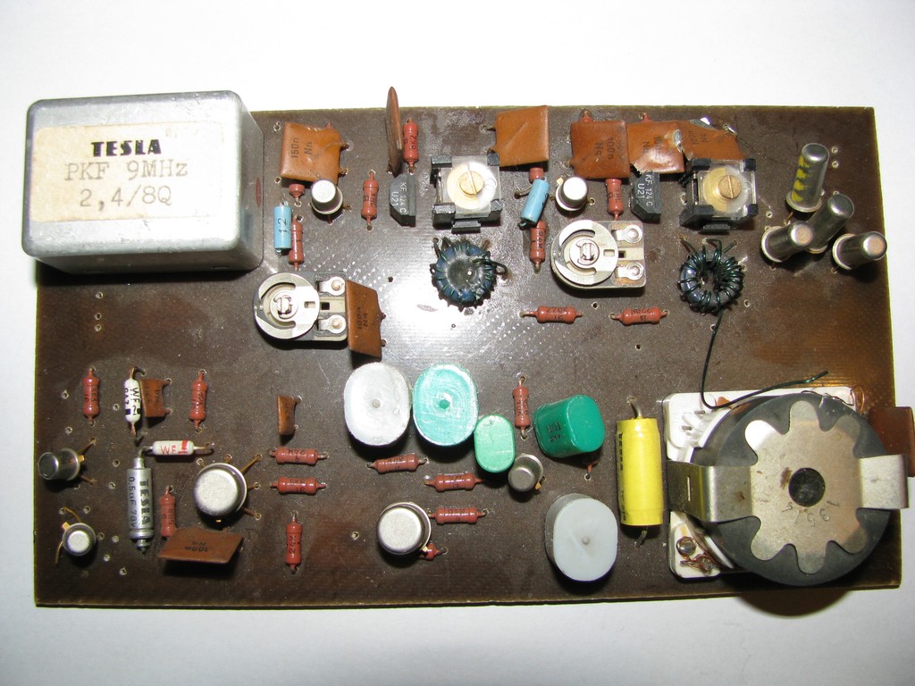

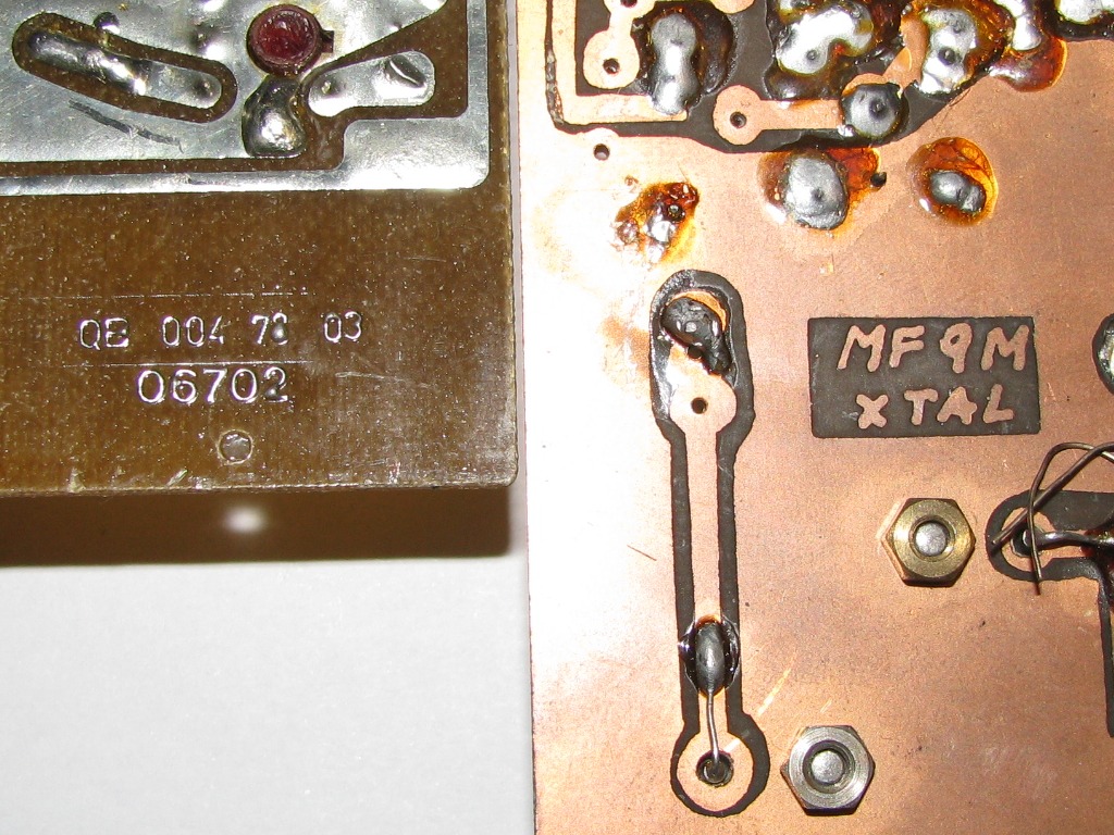

je mf deska pro SSB 9MHz a 2,4kHz šířky s 8Q fitrem a kruhovým směšovačem s 4x OA9 nebo 4x GAZ51 . . .

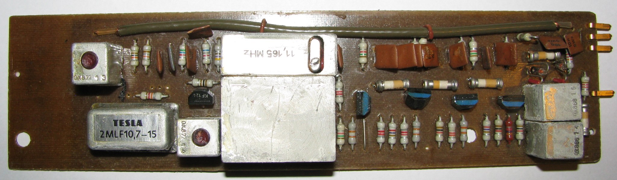

je mf deska 10,7 s filtrem 2MLF10,7-15 se šířkou 15kHz patřící do PR-11 . . .
Tyhle Al bedny se vyráběly v osmdesátkách pro bastlíře asi ve třech velikostech. V největší mám lineární zdroj podle AR, co jsem tu před pár lety řešil posílení na vyšší proud. Do střední stejnýho půdorysu ale poloviční výšky jsem kdysi zabudoval Zetawatt 2020, ještě ho tu mám. A pak byla ještě poloviční z tý střední a do ní jsem kámošovi nabastlil pH metr s C520. Myslím, že se daly koupit v prodejně Radioklubu, co byla na Vinohradech v Budečský.

Diod GAZ jsem si při bleskové prohlídce všiml. V tom "R3" byla dutina, ve které byla dolepená úzká dlouhlá deska s kovovými KC a jedním kovovým MAAxxx. Každopádně až na tu skátuli digitálního zaměření mohu všechno ostatní postrádat.

V tý "das diditálen skátula" = IMG_0753 bude s velkou pravděpodobností tohle: ZAJÍCOČÍTAČ 250MHz, možná s úpravou na jeden menší rozsah.

To bude ono, dokonce odpovídá i to tvarování stojatých čs. odporů. Akorát ty čtyři osmy byly hůře vyrovnané. Na foto vypadají, jako fixované extra šablonou (při pájení).
Zapomněl jsem ještě na jeden aparát, dovezený po prvním úklidu píseckého skladu - Meolux 2. Ideálně bych se ho rád zbavil do konce roku (za stejných podmínek - viz první příspěvek).
Ohledně SAB6456T v onom zajícočítači - vraj je nedostatkový. Šel by místo něj použít Plessey SP4633? Chybí mu mode control.

->judeware: Ahoj, zobral by som:
1. R3 bývalú rádiostanicu IMG_0751.JPG - zdá sa, že stupnicu a ladiaci mechanizmus stále má vo vnútri (otočný kondenzátor triál je tam?)
Prosím ťa, odlož mi to. Ozvem sa. Vďaka.
Môžeš nafotiť aj vnútro tej "R3" IMG_0751.JPG ? Chcel by som vidieť, čo z neho zostalo.

PříspěvekZaslal: po březen 16 2026, 21:49    Předmět: Citovat

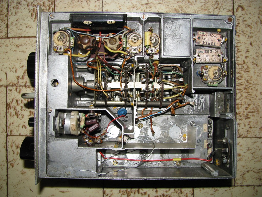

Intimní fota skátula R3 (čís. 450 231)... Nakonec tam nejsou MAAxxx, ale jen KC509 a KF s vějíři (pokud to není něco z PLR, či DDR). Nemám čas to teď pitvat.

Tak ja to beriem, ako som písal - prijímač R3, dosku 9 MHz s tým PKF filtrom a tú skrinku IMG_0752.JPG.
