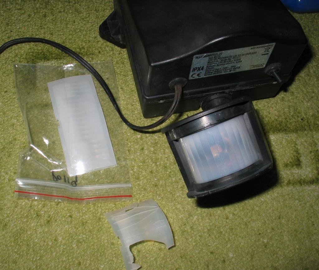

Mam tu nejaku solarnu lampu s integrovanym PIR. Je tam fresnelova sosovka vo forme folie zahnutej do tvaru U - popraskana a ciastocne vysypana. Cinan predava rozne druhy a nieco ma aj hezkyden.
Kto ma s vymenou skusenosti - funguje to potom dobre?

Uz viem, co je najvacsi problem - najst spravnu nahradu. V mojom pripade 72x39mm.

A co dioptrie? Jsou lidi, kteří považují ohniskovou délku za dost podstatný parametr čočky Laughing

U těch PIR to není tak kritické. Jen se sníží dosah.
Nějaké takové čočky mám, stačí to pak odstřihnout nůžkama na potřebný rozměr.

Uz som objednal 91,5x39,5mm. Z oboch krajov odstrihnem necely 1 cm a nejako to fungovat bude. Otazne je, ci dobre.
Mensie druhy maju mensiu ohniskovu vzdialenost, vacsie druhy vacsiu. Vyberat sa velmi neda.

Striha sa to lahko, ale je problem urobit rovny strih, pretoze je to mierne zakrivene. Nastastie to nevadi - koniec je zasunuty za ramom.
Funguje to. Ci dobre, to neviem.
