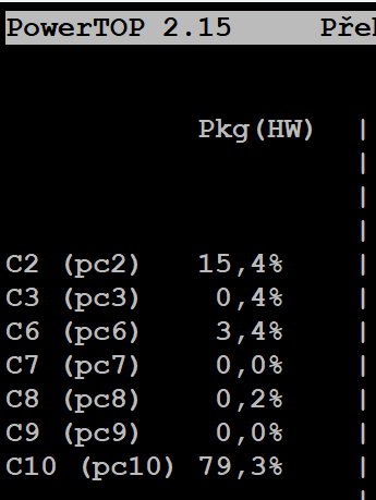

Výměna ovladačů pomohla a po dalších nastaveních je nyní celý balík v C10. Spotřeba je 13W i s 6x LAN. Trvale ještě poběží 2,5" HDD a 2x 4TB se bude uspávat.
Pro zajímavost, bez 6x LAN je spotřeba 7,5W v C10 (CPU, 2x RAM a 1x NVMe). To je skoro na úrovni WiFi routerů s ARMem.
Nahradím stávající server, který jen vypnu a nový se bude testovat v plném nasazení.
