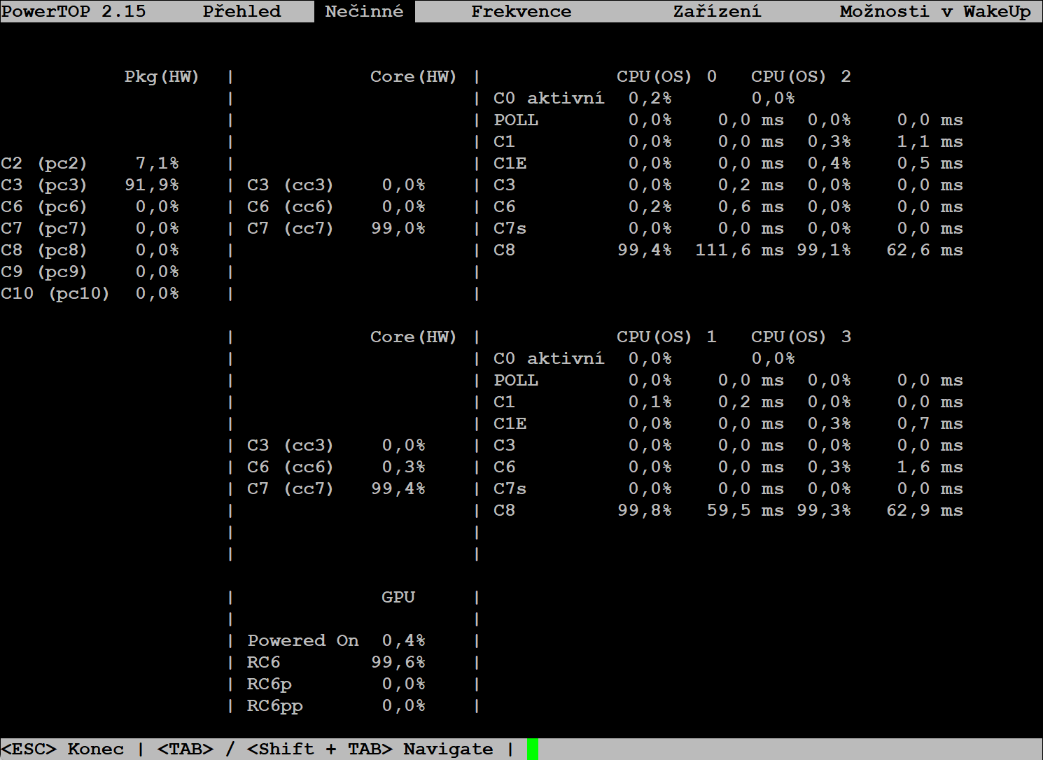

PříspěvekZaslal: st březen 04 2026, 18:01    Předmět: Citovat
Zjistil jsem, že samotné jádra jako Core C-states padají až na C7, ale Package C-states pouze na C2. To je od výrobců desek schválnost, aby se při velkých skocích z úsporných režimů něco nezaseklo.
Existují nástroje, které dokáží v BIOSu povolit/zakázat skryté funkce, jako např. "Low Power S0 Idle Capability", jenže se mi to nějak nedaří. Zpětné načtení sice ukáže funkci povolenou, ale deska se spotřebou neklesne.
Jestli se někomu podaří snížit Package C-states na C8-C10, tak se spotřeba pohybuje pod 10W se standardním základem CPU + RAM + iGPU + SSD viz. http://goo.gl/z8nt3A

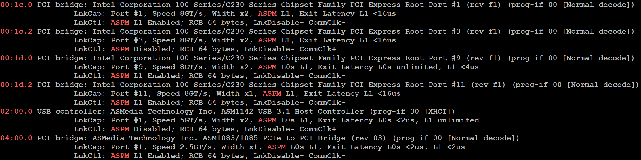

josef_novak
Založen: May 06, 2017
Příspěvky: 1248
PříspěvekZaslal: út březen 10 2026, 9:17    Předmět: Citovat
Zatím se podařilo dostat Package C-states z C2 na C3 a spotřebu mám bez PCIe karet 18W. Do grubu jsem mu také přidal pcie_aspm=force a zapnul powersave mode. Zkusím se pohrát s pciset a vynutit u všeho LnkCtl: ASPM L1 Enabled.

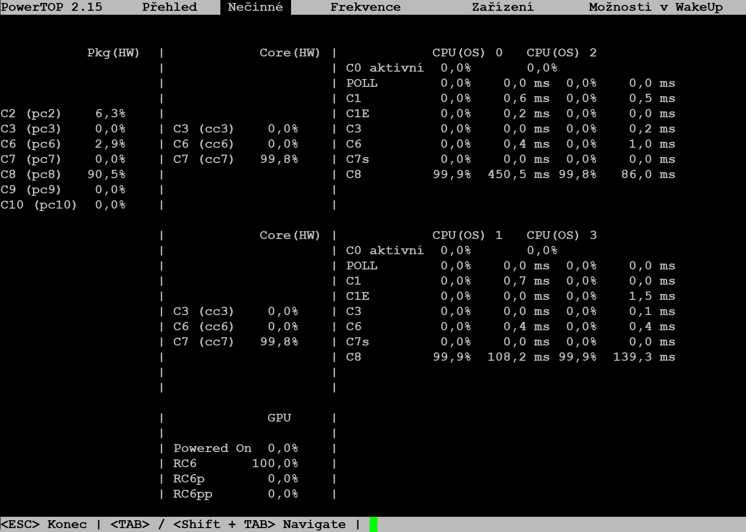

josef_novak
Příspěvky: 1248
PříspěvekZaslal: pá březen 13 2026, 7:19    Předmět: Citovat
Celý balík je nyní v C8 (sem tam i C6) a spotřeba klesla na 12W, což je rozdíl 6W proti C3.
Jenže 6x LAN to kazí, protože balík se vrátí na C3 a není to jen o L1, ale i o sub-linkách L1.1 a L1.2. Zkusím se ještě pohrát s jiným ovladačem, než s generickým r8169.
