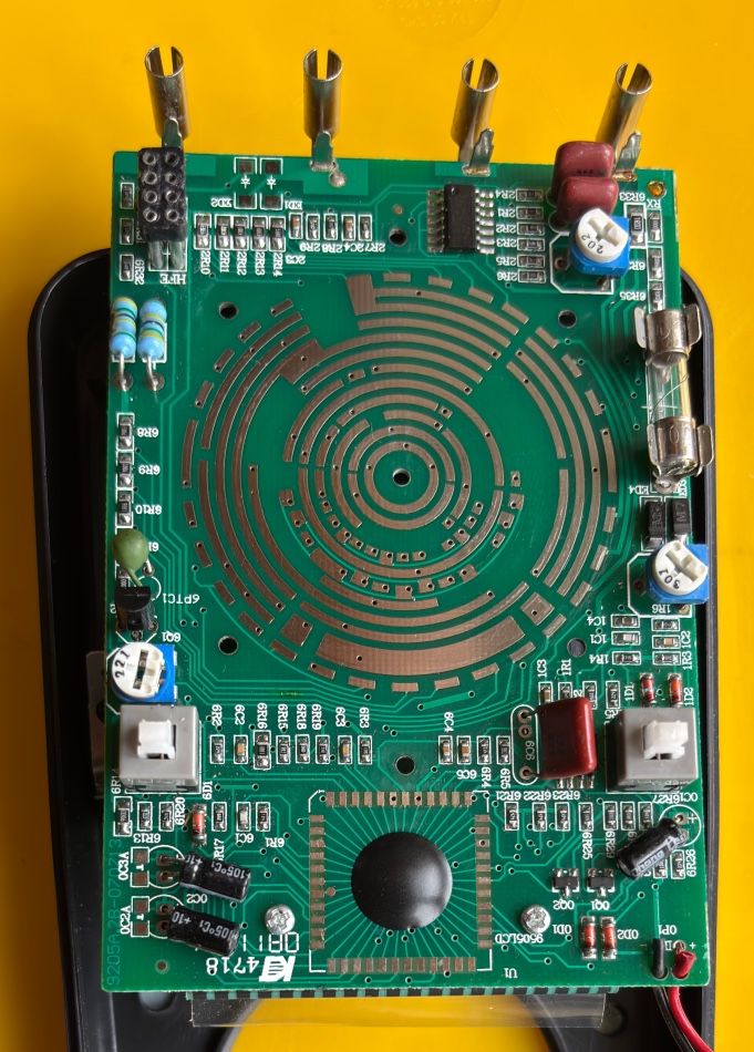

Fungují DC rozsahy U,I a měření odporu; nefungují AC rozsahy a měření kapacity.
Označení asi zalakovaného operáku je nečitelné. Co tam má být?
Je postup jak ten nápis zvýraznit (třeba očištění nebo zaleštění)?

Zalakování oškrabuji nehtem nebo přiříznutou bambusovou špejlí, kterážto je celkem tvrdá. Jak je psáno výše, pomůže nasvícení z různých úhlů, případně také polití IPA a čtení za mokra, nebo naopak až po umytí a uschnutí. Jinak z fotky bych řekl, že na IO je označení UTC324E _________________ Krátce před tím, než se to rozbilo, tak to ještě fungovalo...

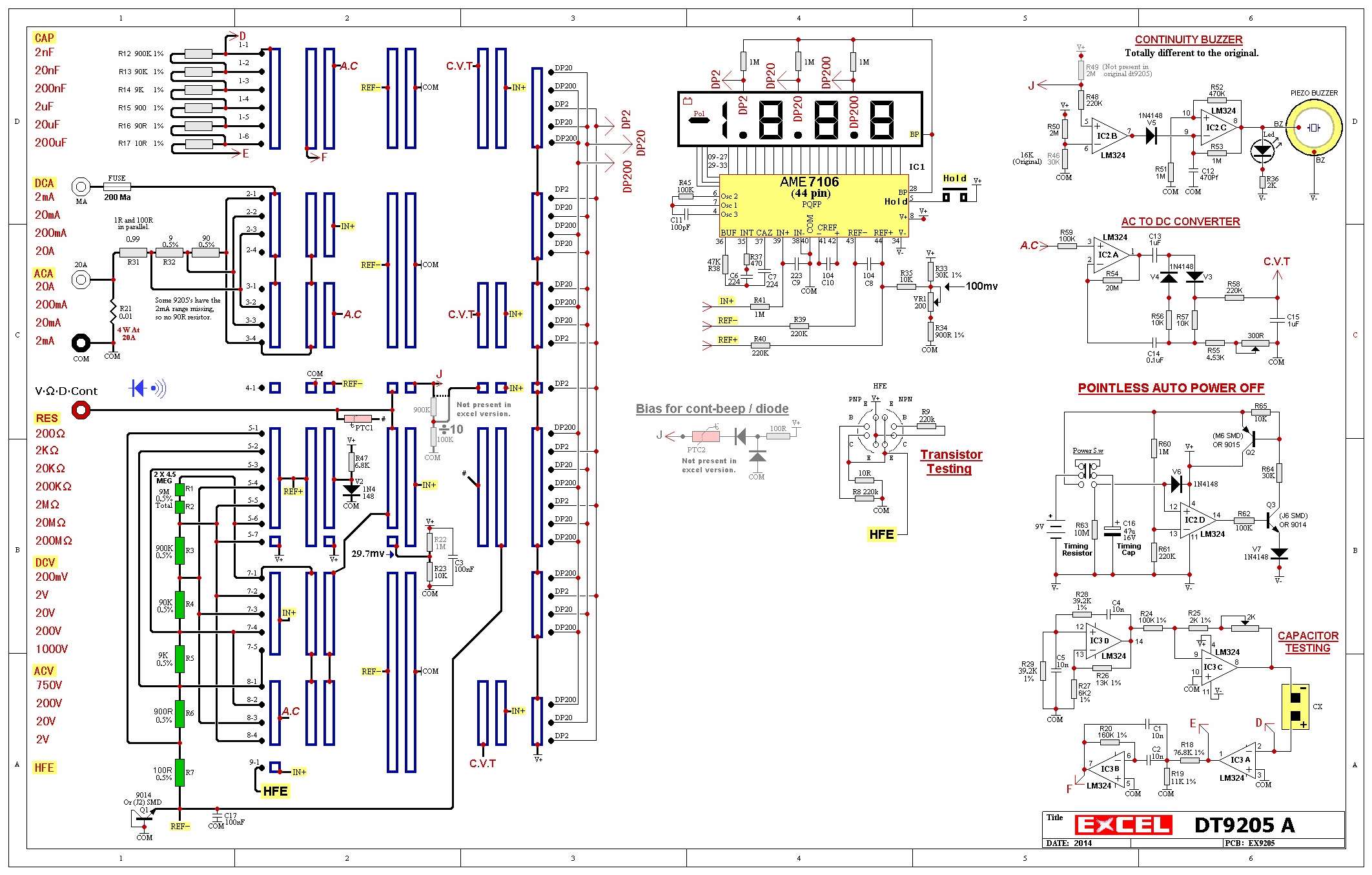

DT9205A bylo několik typů, některé s výklopným displejem. Kdysi jsem jich asi 10 nakoupil pro děcka do kroužku, velmi levný MM, nebude škoda, když ho zničí.
Je to nejhorší křáp, co jsem měl kdy v ruce, doporučuji ti ho opatrně hodit po psovi.
