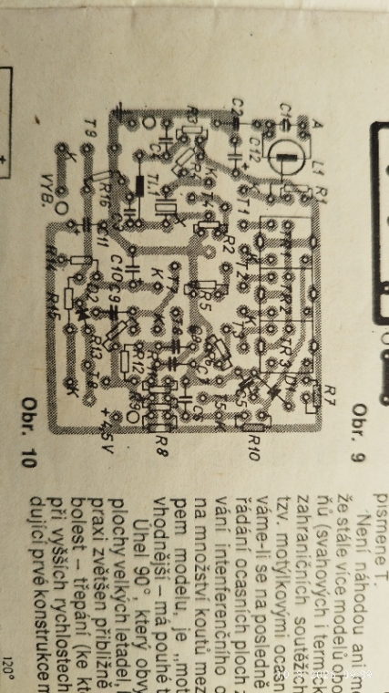

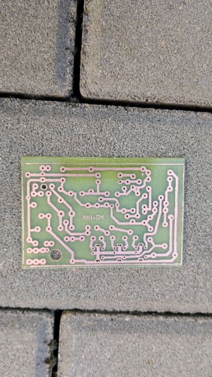

Teraz som si všimol že vstup signálu do prijímača v schéme je inak zapojený ako na plošnom spojí. Som z toho trochu zmätený. Prikladám foto.
Nakoniec som urobil plošak aby to šlo prepojiť.
