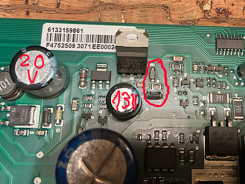

Mám problém s pohonem vrat Hörmann SupraMatic E2. Občas se během otvírání zasekly a musel jsem jim znovu nakódovat koncové polohy. Teď už ani nedokážu polohy nakódovat, v učícím módu po stisku tlačítka "nahoru" vrata cuknou o pár centimetrů a display úplně zhasne. Po odpojení napájení a znovu připojení to trvá i několik minut, než se display znovu rozsvítí. Měl jsem podezření na motor (je na 24V), ale když jsem motor odpojil, tak i na 10V ze zdroje v pohodě otvírá i zavírá, odběr cca 0.5A. Pokud je display zhasnutý, pak na stabilizátoru 5V naměřím jen cca 0.5V, jak na vstupu, tak na výstupu. Dál jsem se zatím nedostal. Nemáte někdo schéma? Nebo tip, na co se zaměřit? Pohon má přes 15 let, ale odhaduju tak 10 otevření týdně, je to dílnička s dalšími dveřmi, teplota mezi 0 až 20°C.

Dneska jsem na to znovu koukal, bohužel to vypadlo jen jednou a pak už to nezazlobilo. Při výpadku jsem stihl změřit napětí na všech čtyřech větších kondenzátorech, bylo tam 48V, 29V, 23V a jen ten poslední, co má mít 17V měl necelý volt. Trafo má 4 vývody, vinutí je na 36V, odbočky po 12V, ale jsou vidět jen vývody 36V na velký Graetzův můstek. Nenašel jsem, jak a kudy se těch 17V dostává na ten koďan, je tam špatně vidět a do úplný rozborky se mi ještě nechce. Na ten můstek si dám bacha, díky.

Tentokrát to Graetz nebude.
Když to krmím ze zdroje 24 V, tak je na tom kondu co krmí 7805ku 13 V (pokud tedy mluvíme o ellytu nejblíž k tomu 7805, 470 μF/25 V). Je krmený od sousedního 470 μF/63 V (tam naměřím 20 V, ty zřejmě při napájení trafem 23 V) a to přes Zenerku 6V, odpor 10 Ω a diodu 1N4007 v sérii. Inkriminované součástky jsem zakroužkoval, jedna z těch tří bude hin (anebo utržená - občas má kontakt, občas ne).
Díky moc! Zkusil jsem je v rychlosti decentně opíchat měřícím hrotem, ale nereagují. Až to zase spadne, budu vědět, kam se podívat. Určitě dám vědět.

Stejně bych ty 3 součástky preventivně polechtal páječkou. Buďto se to spraví, nebo definitivně odejde a bude jasno.

Do dneška to nezazlobilo, nicméně jsem se rozhodl dle rady součástky přeletovat a Tomasjedno to trefil. Ta malá dioda a odpor byly v pohodě, ale když jsem nahřál tu velkou diodu na jedné straně, normálně se vyklonila a skoro vypadla, protože na druhé straně vůbec nedržela. Proletováno, zakrytováno, vyzkoušeno.

Update: Po třech dnech to zase vypadlo, naštěstí definitivně, takže se to lépe hledá. Tentokrát odešla ta zenerka, místo 6V měla na sobě asi 25V. Nahrazena diodou 1NZ70 ze šuplíku, vypadá to hrozně, ale funguje to.

No jestli je na něco pevného přišroubovaná, tak proč ne. Ale jestli ji drží jen ty pájecí plošky na tišťáku, tak to se brzo uklepe. Ta šína dovede docela pěkně vibrovat. (Už jsem měl v pazourách i desku z ProMatic s uklepanými dvěma TO-220.)
