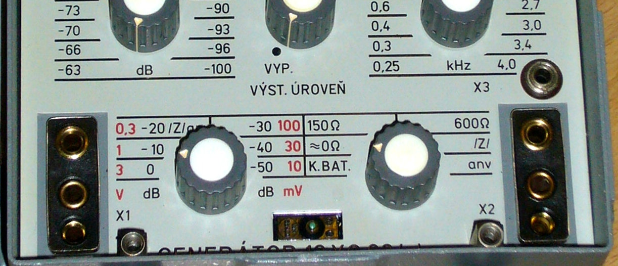

S: Konektor na generátor 12XG 036
ferdislav
Založen: Aug 15, 2011
Příspěvky: 1591
Bydliště: Mostecko
PříspěvekZaslal: ne březen 08 2026, 23:47    Předmět: Citovat
Hele já nevím,ale stačí dva banánky,trafo má jeden výstup do horní svorky a druhý do spodní, kroužky okolo svorky jsou ukostření a to je k dispozici pod svorkami,tam otevřený očko nebo další banánek..
PavelFF
Založen: Feb 18, 2008
Příspěvky: 5344
PříspěvekZaslal: po březen 09 2026, 0:07    Předmět: Citovat
Ano, dva banánky nebo tři banánky(třetí pro stínění) úplně stačí. Záleží jaký bude dostupný kabel.
Jeden koaxiální konektor, který AZK401 shání, nic neřeší, protože symetrické vinutí výst. trafa nemá definované napětí vůči kostře. Musely by být koaxy dva, což nedává smysl. Ani by se nevešly vedle sebe.
Když se nebude lpět na přísné symetrii signálu vůči zemi, stačí obyčejný stíněný kablík zakončený dvěma banánky.

AZK401: na tom generu to nejsou koaxiální konektory, je to obyčejná banánová zdířka.
danhard
Založen: Mar 05, 2007
Příspěvky: 6695
Bydliště: Jesenice u Prahy
PříspěvekZaslal: po březen 09 2026, 12:57    Předmět: Citovat
To je tak, když se AZK401 neptá na problém, ale na svoje špatné řešení Very Happy
Udělej si k tomu normální kabel z banánků a na přenos použij minimálně stereo stíněnou dvojlinku, lépe symetrický stíněný pár.
Úplně ale stačí nesymetrické propojení se dvěma banánky a koaxiálem.
Výstup je plovoucí vinutí z trafa. Do jedné zdířky dáš živej, do druhé stínění.
AZK401
Založen: Apr 21, 2011
Příspěvky: 410
Bydliště: Příbram VII
PříspěvekZaslal: po březen 09 2026, 14:12    Předmět: Citovat
Jen do mně kluci!! Ale aspoň si přečtěte pořádně co už jsem napsal. Ne, nejsou to "jenom" zdířky, ale koaxiál,na tom vnějším kroužku je země a připojuje se na něj stínění vodiče k sondě (hrotu).
Jak jsem psal, použil jsem banánek na živý vodič stíněné šňůry a krokodýlek na stínění. Fungovalo to, jenom ten krokodýlek tam nedržel.
Chtěl jsem tomu jenom dát "štábní kulturu" nic víc.
Ale děkuju za snahu pomoct.

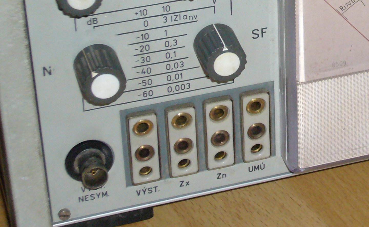

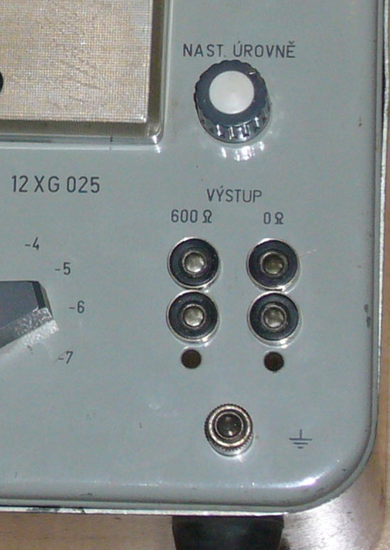

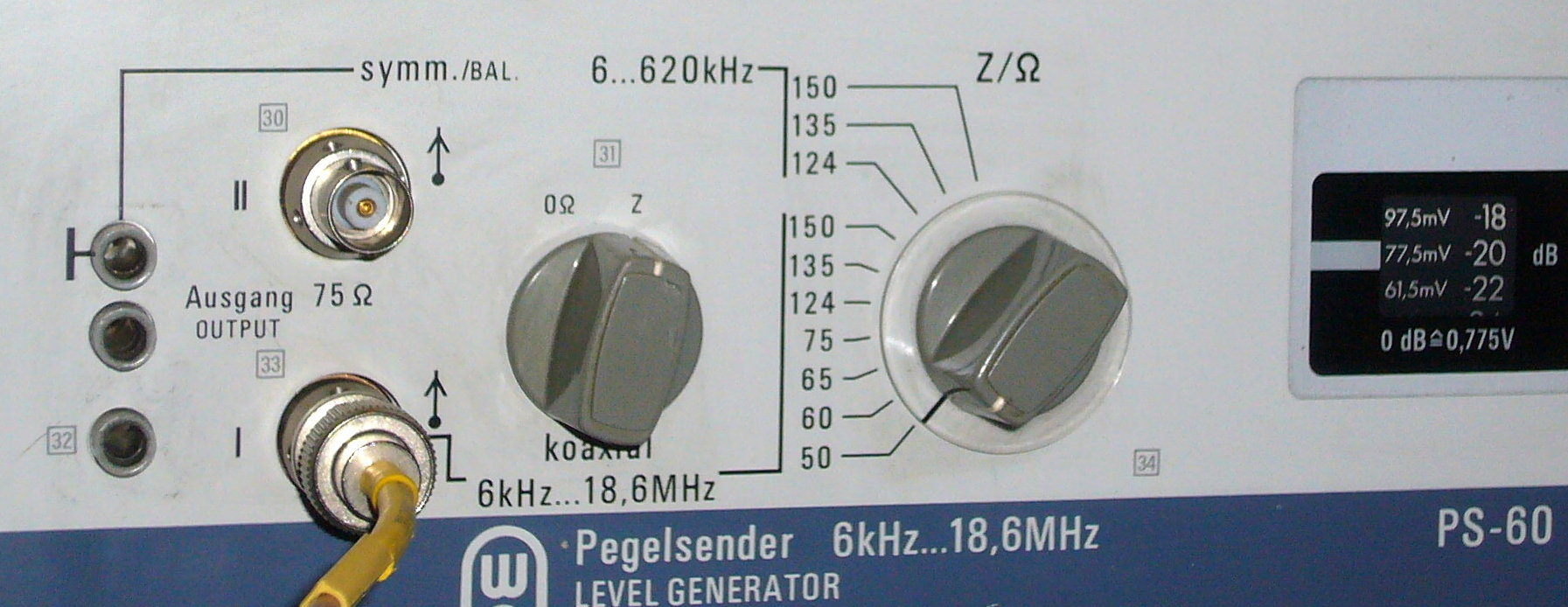

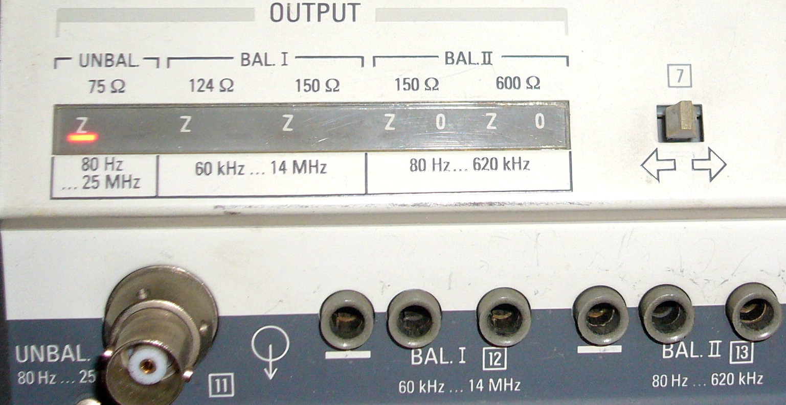

Nemůže to správně fungovat, pokud máš jeden konec výstupního vinutí v luftu. To je fyzika. Možná tam máš nějaký parazitní kapacitní přenos nebo je zapojení upravované. Když výstup zatížíš 600 Ohmy, pořád bude na výstupu měřitelný signál?
Ve staré analogové telefonní technice byly běžné kroucené páry a nikoli koaxiální vedení. Tento a podobné přístroje byly vyrobeny speciálně pro měření telefonních obvodů a používaly se vždy konektory se třemi banánky a stíněnou dvoulinkou, které jsem již uvedl.
Už jsi někdy viděl koaxiální konektor, který drží pouze za středový kolík?
Za pevnost spojení vždy odpovídá zejména vnější průměr. U tvého koax. konektoru trčí z panelu asi 4mm hladkého plechu. Kabel se nemá za co chytit. Bylo by to krajně nespolehlivé spojení.
Pokud měly přístroje i nesymetrické výstupy 75Ohmů, byly použity standardní konektory typu BNC apod.
Přikládám obrázky několik přístrojů. Z nich pouze jeden - ten tvůj - má kruhovou plechovou obrubu. Ostatní už mají přihrádku obdélníkovou nebo žádnou - podle šikovnosti a možností výrobce.

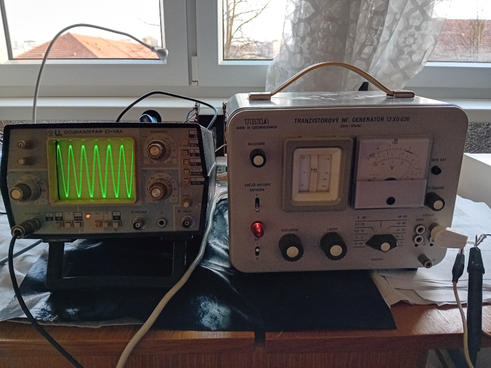

PříspěvekZaslal: út březen 10 2026, 16:49    Předmět: Citovat
Pitomost, nesmysl, nefunguje. Pitomý člověk. Ztlumte hormon, prosím.
