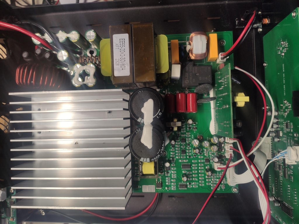

Dorazil mi 30V 60A zdroj z AliExpressu. Nemám jak z něj zatím dostat víc jak 300 W. Ochranu proti přehřátí má, protizkratovou ochranu raději zkoušet nebudu. Jinak mám zatím pocit, že mi bude stačit.
Po zapnutí naběhne napětí bez překmitu, výstupní napětí/proud na svorkách se od nastaveného liší jen max. o desítky mV/mA, spíš míň. Při odepnutí/připnutí zátěže (10V 30A) zdroj kmitne o asi 1 V. Na osciloskopu je vidět 75kHz spínání, ale to je hádám spíš vyzařované rušení, co se mi naindukovalo do sondy.
Větráky se zapínají až při ohřátí termistoru na chladiči a nefoukají dovnitř, ale vytahují vzduch ven. Je taky možnost, že je číňan namontoval obráceně. Snad to bude dostatečné chlazení.
Nastavování napětí/proudu enkodéry je trochu divné, ale to je pro mě detail.
Výstupní kondenzátory jsou na 35 V (max. napětí zdroje je 31 V).
I vypnutý spotřebovává 1,2 W, zapnutý bez zátěže 4 W. Škoda, že se nedokáže vypnout úplně.
Takže jediné, co od zdroje teď chci, je, aby vydržel.... Smile Budu ho spíš šetřit, tak snad jo. Pochybuju, že z něj budu někdy tahat víc jak 1 kW.

Hydrawerk
Založen: Dec 13, 2011
Příspěvky: 8507
Bydliště: Earth
PříspěvekZaslal: čt březen 14 2024, 23:13    Předmět: Citovat
Je otázka, co všechno je v těch zdrojích poddimenzované.
01 02 03
gaminn
Založen: Sep 25, 2019
Příspěvky: 215
PříspěvekZaslal: pá březen 15 2024, 8:27    Předmět: Citovat
U polovodičů nezjistím, co jsou zač, jsou pod chladičem. Kondenzátory vypadají OK. A u trafa netuším, jestli má dostatečnou velikost. Myslím, že víc jak 1 kW od zdroje nebudu potřebovat.
