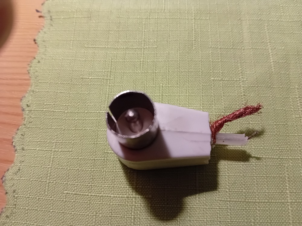

Sháním konektor na tento přístroj, je rozměrově shodný s konektorem do rozvodů spol. antén: viz foto.
Ø 11,5 mm vnitřní
kolík 2,5 mm
Měřěno čínskou šuplerou

Konektor na tento pristroj? Na fotce je ale konektor, antenni. Protikus s dirou (tzv samice) se da koupit v kazdem elektru ( pokud se nejedna o starsi provedeni ktere bylo vetsi?)

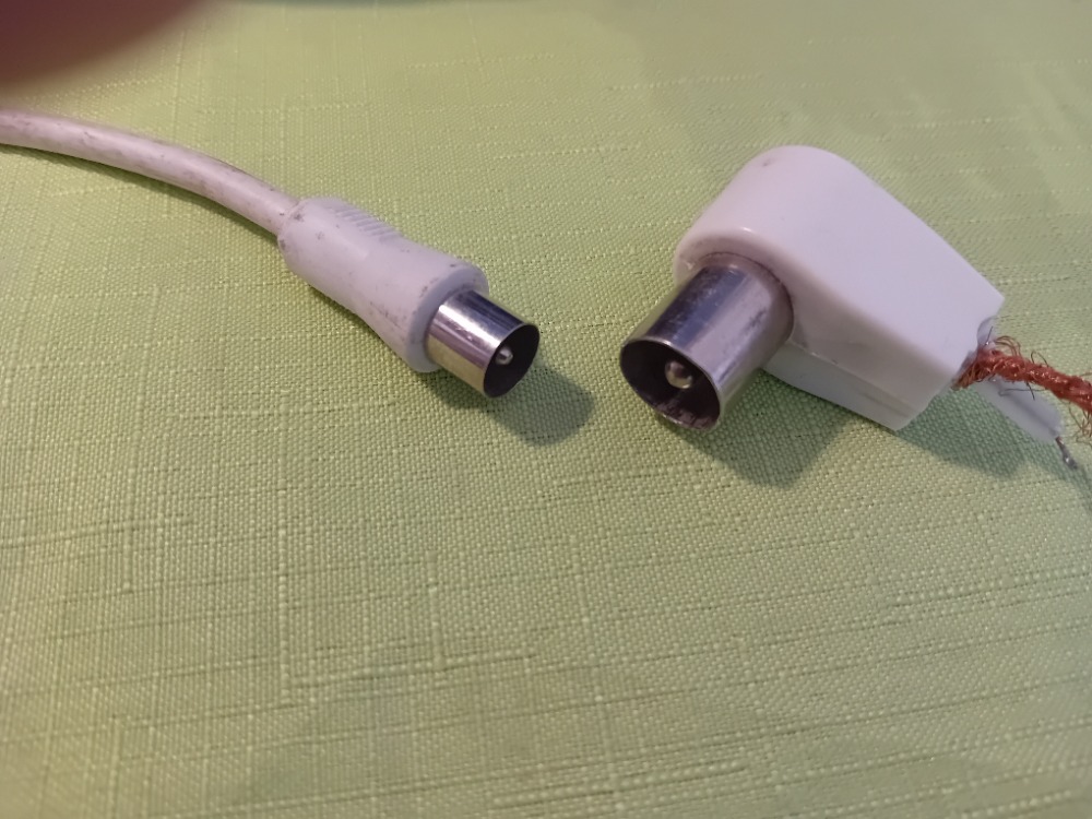

Ten můj má dokonce čtyři Very Happy
@jjilek - díky za odkaz, ale nikde tam nevidím rozměry, takže to asi budou ty novější, menší. Těch je všude dost.

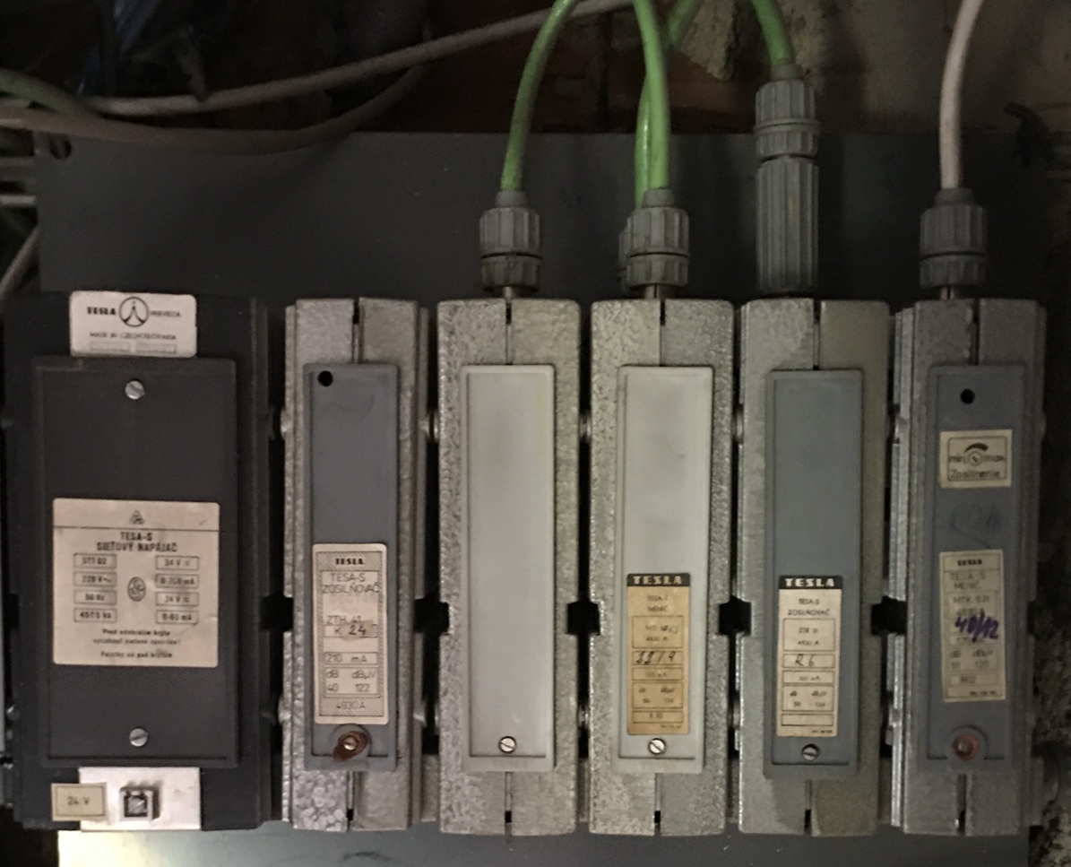

Jestli to jsou ty velký, co se dávaly v 70-kách na STA TESA S, tak samotný konektory už asi nenajdu ale někde bych měl mít útlumáky s těmahle konektorama. Je to váleček dlouhej asi 8 cm, z jedný strany samec, z druhý samice. Na fotce je nad druhou vložkou zprava. Mám se ti kouknout?

To, co vidím na snímku, bude zřejmě torzo účastnické šňůry ke starým úč. zásuvkám.
Jenže to příliš nekoresponduje s tím, co píšeš - "kolík 2,5 mm"! Ta tvoje čínská šuplera bude "hodně mimo" - kolík má totiž Ø 4mm. A u prstence se neuvádí vnitřní Ø (uvádíš: 11,5mm), ale vnější, protože se vnějším Ø-em dotýká protikusu) v úč. zásuvce) - a tento je: Ø 13mm.

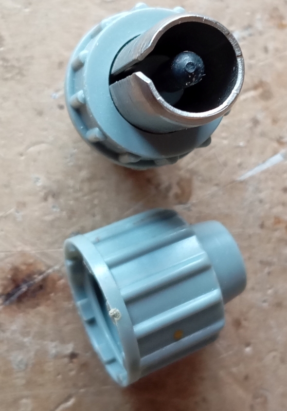

Vnitřní ca 3,9 vnější ca 13,2 mm
Tohle tedy hledáme?

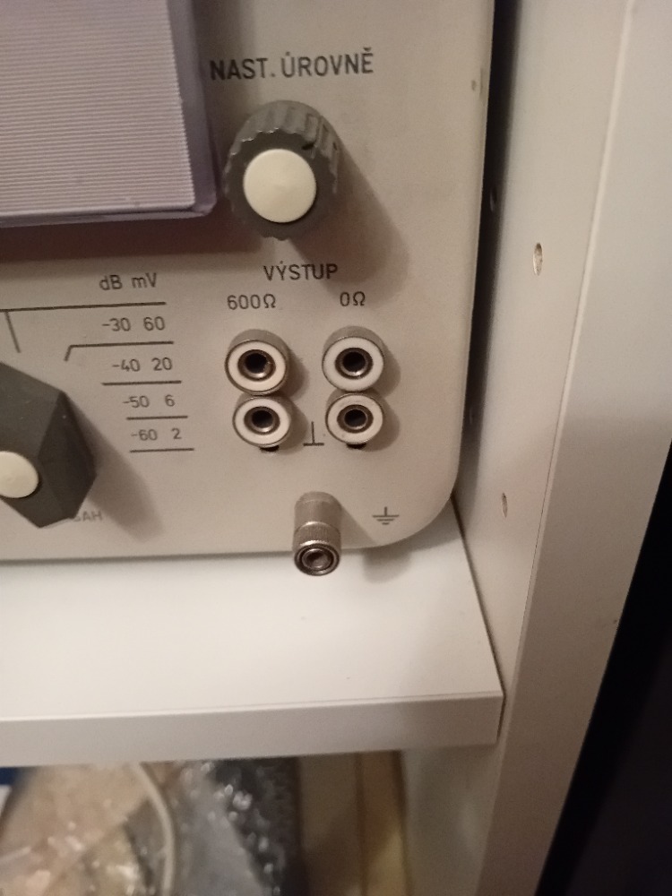

Úžasně neúžasně, hlavně, že to funguje.
A ano, jde do toho zastrčit 4 mm banánek - proto mí to s tím anténním nefungovalo, ten kolík má menší.
Takže vnější průměr té přístrojové sdířky je 11 mm a toto bych, prosím pěkně potřeboval, v provedení, na které jde připájet stíněná šňůra a zajistit proti vytržení.
Zatím jsem používal ten banánek a upravenou krokosvorku na stínění. Ta ovšem vždy v kritický okamžik měření sklouzla. Very Happy Very Happy Very Happy

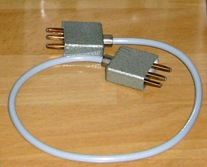

Sháněj tedy koaxiální konektor, ale nebudeš to mít příliš jednoduché Smile. Tvé "4 koax. konektory" nejsou žádné normované koax. konektory a tvůj způsob je hodně krkolomný, protože výrobce s tebou tehdy nepočítal.
Přístroj má symetrický výstup oddělený od země a počítá se s připojením stíněnou dvoulinkou. Konektory určené pro tuto řadu přístrojů jsou na obrázcích. Malá dírka v čelním panelu pod dvěma "koaxy" je stínění/uzemnění dvoulinky.

Poněvadž tvůj generátor neznám, neměl jsem tudíž ponětí, jak vypadají konektory na tom čelním panelu.
Až jsi tu dal jejich foto, tak je mi jasné, že konektory určené k STA TESA-S nejsou k tvému účelu použitelné! Přestože mají kolík Ø 4mm, tak je "nepružný", a do zdířky (na panelu) by asi nešel.
