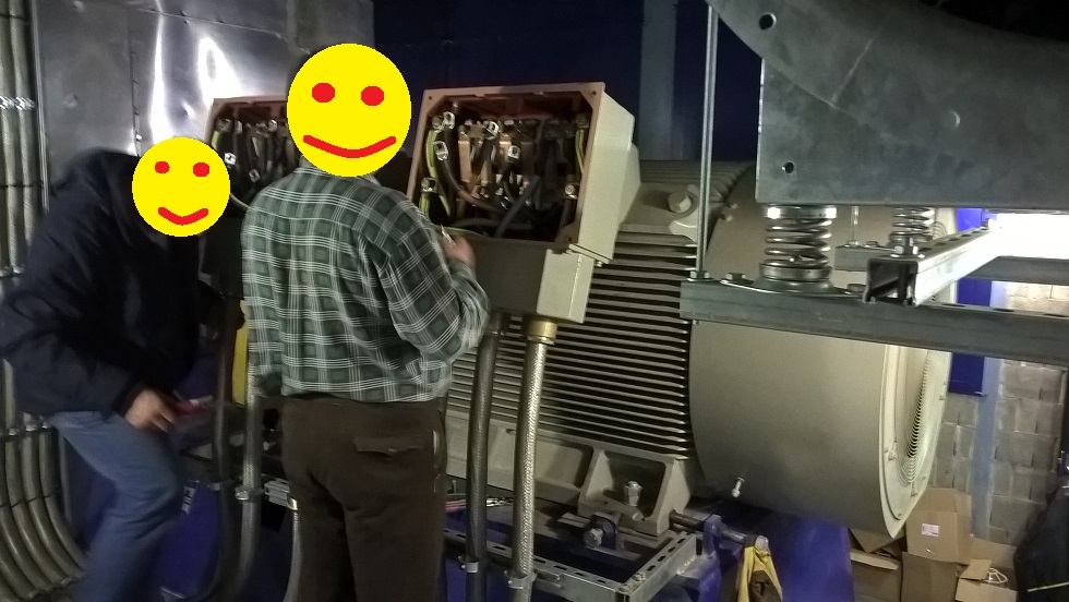

Nejdří zkontroluj ozubený hřeben na bubnu míchačky, jestli to někde nedrhne. Pak zkontroluj utažení drátů na vypínači na propojkách.
Nakonec bude špatný jeden kontakt ve vypínači, že to chvílema jede jen na 2 fáze.
Míchačka to nic není. Normálně děláme trochu větší věci.
