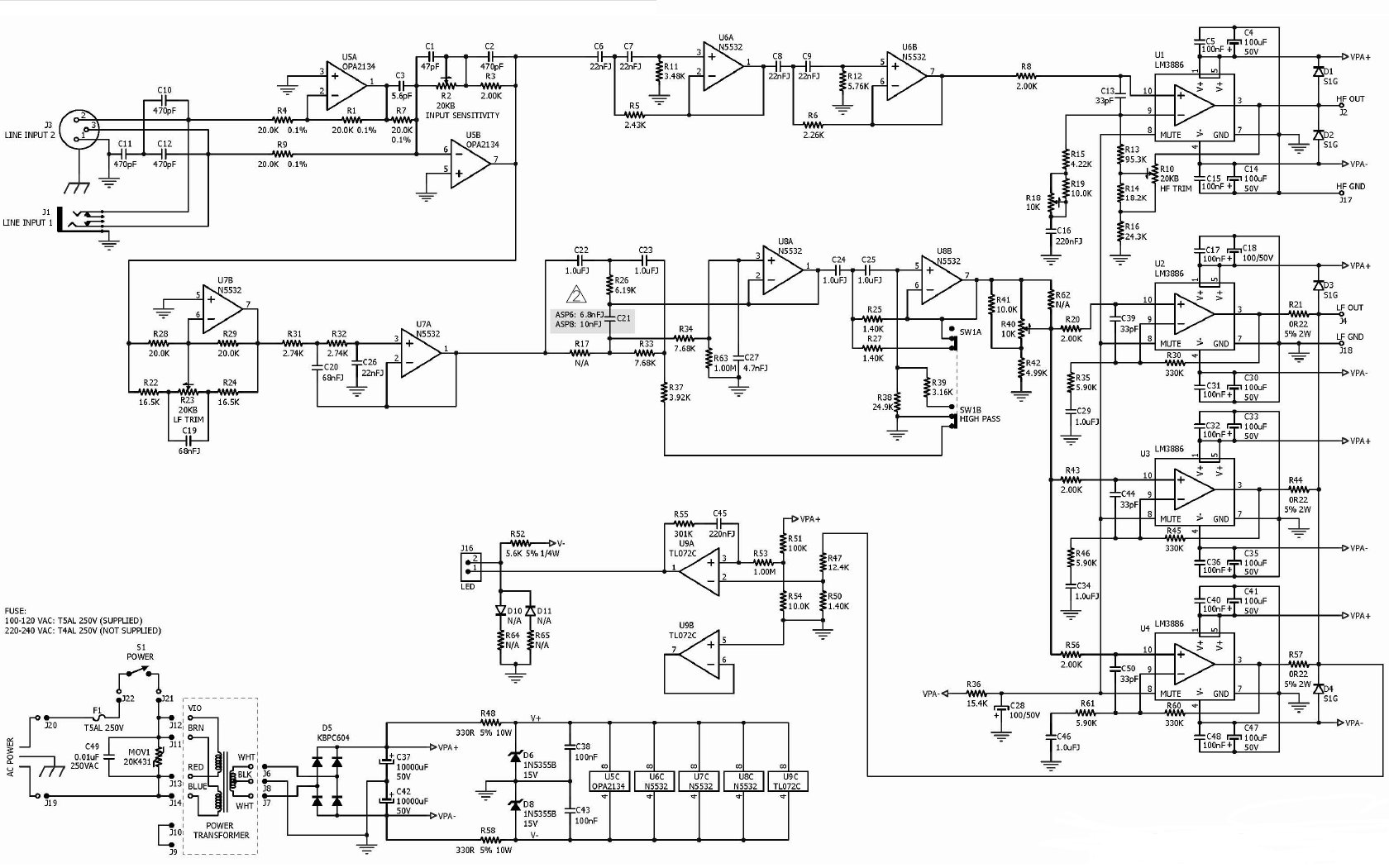

PříspěvekZaslal: ne únor 22 2026, 21:37    Předmět: Event Studio Precision ASP6 Citovat
Už dobu se nimrám s párem těchhle oblíbených a vysoce hodnocených studiových monitorů. Tolik kurvítek najednou, to se jen tak nevidí...
Příspěvky: 12724
PříspěvekZaslal: ne únor 22 2026, 22:31    Předmět: Citovat
tady je schéma i servisní manuál . . .
 Velikost:  214.82 kB
 Zobrazeno:  156 krát
Příspěvky: 4028
PříspěvekZaslal: po únor 23 2026, 6:46    Předmět: Citovat
To mám, ale dík.

Jsou tam opravdu zenerky na 15V. Podle označení mají 18.

Dal mi to přespolní kamarád, jestli bych je nezkusil oživit. Koupil je z druhé ruky, v podstatě za cenu repráků, jako polofunkční. Pokud za poloviční funkčnost lze považovat, že svítí kontrolka, a že to vydává různé lupání, chrochtání a tak. Uvnitř už se někdo přede mnou viditelně angažoval. Ne neodborně, ale nějaké známky tam zůstaly. Potenciometry byly viditelně už jednou venku, jeden LM3886TF na výškách byl vyměněný za plechový.
Schéma je výše (péčí ok1hga, děkuji). Samotná vstupní část a aktivní propusti jsou topologicky v pořádku. Vidím tam, že to někdo nejspíš i dolaďoval podle akustického měření. Potud OK a chválím. Použité repráky taky nejsou v rámci kategorie beznadějné. Bedna je masivní a bytelná. Neměřil jsem ani TS-ka pro simulaci, ani jsem neměřil bednu mikrofonem, nicméně podle ohlasů odborného uživatelstva soudím, že ladění systému basák - bedna - rezonátor bude plus minus v pořádku. A tím pochvaly končí.
Filtrační kondenzátory jsme se dohodli že vyměním preventivně (kvalitní ELNA s vysokým zatěžovacím proudem za podobné Nichicony), prostě proto, že tam dobu dostávaly na prdel hlavně teplem. Vyměnil jsem všechny potenciometry, které byly totálně vyrachtané.
A teď ty průsery.
1) Všecky OZ a všechny pasivní součásti, kromě elytů a svitků, jsou SMD. Deska je ale umístěná v nitru bedny, kde s ní ramplují vibrace. No a sem tam nějaký SMD odpůrek nebo keramický kondík zhebnul. Jestli to je jen tím drnčením, nebo jestli byly aušusové, to neposoudím.
2) Jistě jste už někdy viděli různé audiofilské hokuspokusy s paralelním řazením LM3886. Tak tady jsou (ve středobasové větvi) paralelně hned tři. Nechápu, proč tam konstruktér v honbě za výkonem nedal nějaký normální diskrétní konec. Tenhle hokuspokus je totiž problematický sám o sobě, natož s dalšími návaznými chybami.
3) Výstupy těch LM jsou spojené do společného uzlu přes sériové rezistory 0R22. To je v pořádku, ovšem za jedné podmínky - že je za všech okolností na všech třech výstupech přesně stejné napětí. Pokud není, tečou mezi výstupy nemalé vyrovnávací proudy. Bez buzení je na výstupech jenom malý nahodilý offset. Ten bývá v nízkých jednotkách mV. JENOMŽE tady dal konstruktér do zpětné vazby o řád větší než doporučené odpory. A offset narostl. Na těch rezistorech 0R22 bylo v klidu až nějakých 15mV. To jest, mezi výstupy teklo přes 60 mA! To je dvojnásobek samotného klidového proudu jednoho LM-ka. Při napájení +/- 45V naprázdno to celé cpalo do chladiče trvale nějakých 20W ztráty. (Kliďáky všech čtyř LM by daly ztrátu poloviční).
4) Což by nebyla úplná katastrofa, kdyby to mělo opravdový chladič. Protože ty čtyři LMka jsou namontovaná sice na masivním úhelníku, ale ten je přišroubovaný (nasucho, bez jediného náznaku teplovodivé pasty) na tlustě lakovaný (oboustranně!) zadní panel. Což je kus 4mm hliníkového plechu o rozměrech 22x22 cm. Po deseti minutách nebylo lze na úhelníku udržet ruku, zatímco panel se lehce ovlažil. Za půl hodiny byl horký i panel. Bez signálu. Sinusový výkon jsem naměřil kolem 150W. Tomu odpovídá tepelná ztráta kolem 100W. Při buzení řídkou muzikou by to mohlo být nějakých 40-50W tepelného výkonu, pokud započítám i klidovou ztrátu. To nemohli myslet vážně. I ten blbý TW140, který je chlazený jenom přes hliníkové dno, má trojnásobnou chladicí plochu a lepší přestup tepla z úhelníku do dna. A to na něj furt nadávám.
5) Pikantní situace nastala, když u jednoho ze tří paralelních LM zhebnul SMD odpůrek v sérii se vstupem (jsou na pozicích R20, R43, R56). Ten jeden kus pak nejen že nebyl buzený, ale přišel i o potenciál země na vstupu. Jeho výstup začal bloudit nazdařbůh, a ať se signálem nebo bez, intenzivně se přetahoval s ostatními, až do zareagování proudové ochrany. (U druhého kusu zase chcípnul odpůrek R15 ve zpětné vazbě výškového koncáku, který se rozkmital a topil.)
Skvělá pomůcka pro hledání podobných závad je nemožnost rozpojit na desce napájení jednotlivých LM.
6) Zenerky ve zdroji pro OZ byly opravdu 18V. Celkově ten zdroj je vojebávka. Zbytečná ztráta na odporech, aby za všech okolností něco teklo i zenerkami, žádná dodatečná filtrace, jenom malé keramiky. Nevím, od jakého výrobce jsou ty OZ (SMD verze), ale ty co jsem našel nemají být z 18 voltů úplně nadšené. Tak jsem tam aspoň dal zenerky 15V, přidal MLCC keramiky a hlavně 470uF elyty. Jsou tam přiblité lepidlem k okolním součástkám. Pod spoj se nevešly. Je tam pěnová podložka - aby repráky nefoukaly vzduch kolem potenciometrů a konektorů. Na tohle kupodivu mysleli.
7) Montáž masivních toroidů. Napadlo by vás přišroubovat na svislou stěnu 2,3 kila těžký toroid přes malou kovovou podložku s ostrými hranami, která tlačí přes tenkou bandáž do vinutí? Bez jakékoli pěny, lepidla, tmelu nebo gumy?
S majitelem jsme se nakonec domluvili takto: Zachovat charakteristický zvuk, a snížit výkon. Takže měním původní 250VA toroidy (2x32V naprázdno) za 160VA toroidy (2x23V naprázdno). Mimochodem, ty jsem před časem vysomroval tady od někoho. Bral jsem je s tím, že se jednou můžou hodit. A už je to tu.
Z každé trojice paralelních LM3886 jsem vylosoval dva s nejmenším rozdílem offsetu, zbylé vyndal. Dají teď dohromady kolem 70-80W sinus. Mezi zadní panely a úhelníky padlo půl piksly teplovodivé pasty. Snížený výkon znamená 3-4dB dolů na SPL - žádná katastrofa. Ale už se to aspoň neupeče.
Majiteli jsem ještě doporučil uzavřít díru v bedně a pro panel se zesilovači udělat na zádech bedny větranou brašničku.

Po pracných opravách a úpravách jsem včera několik hodin poslouchal. Největší pakárna na celé věci je to, že hrají výborně. Což je v první řadě zásluha dobrých repráků. Jestli ty popisované konstruktérské kopance mám považovat za plánovanou životnost, nebo prostě za hanebné lajdáctví, to fakt neumím rozhodnout.
Na webu jsou prý k nalezení ojedinělé komenty ve stejném duchu jako to co jsem kritizoval - brutální přehřívání. Nevím, nehledal jsem to. S popisovanou úpravou jsem se dostal (po třech hodinách hulení nahlas) na necelých 40°C v nejteplejším místě. Majitel se už na ně těší.
