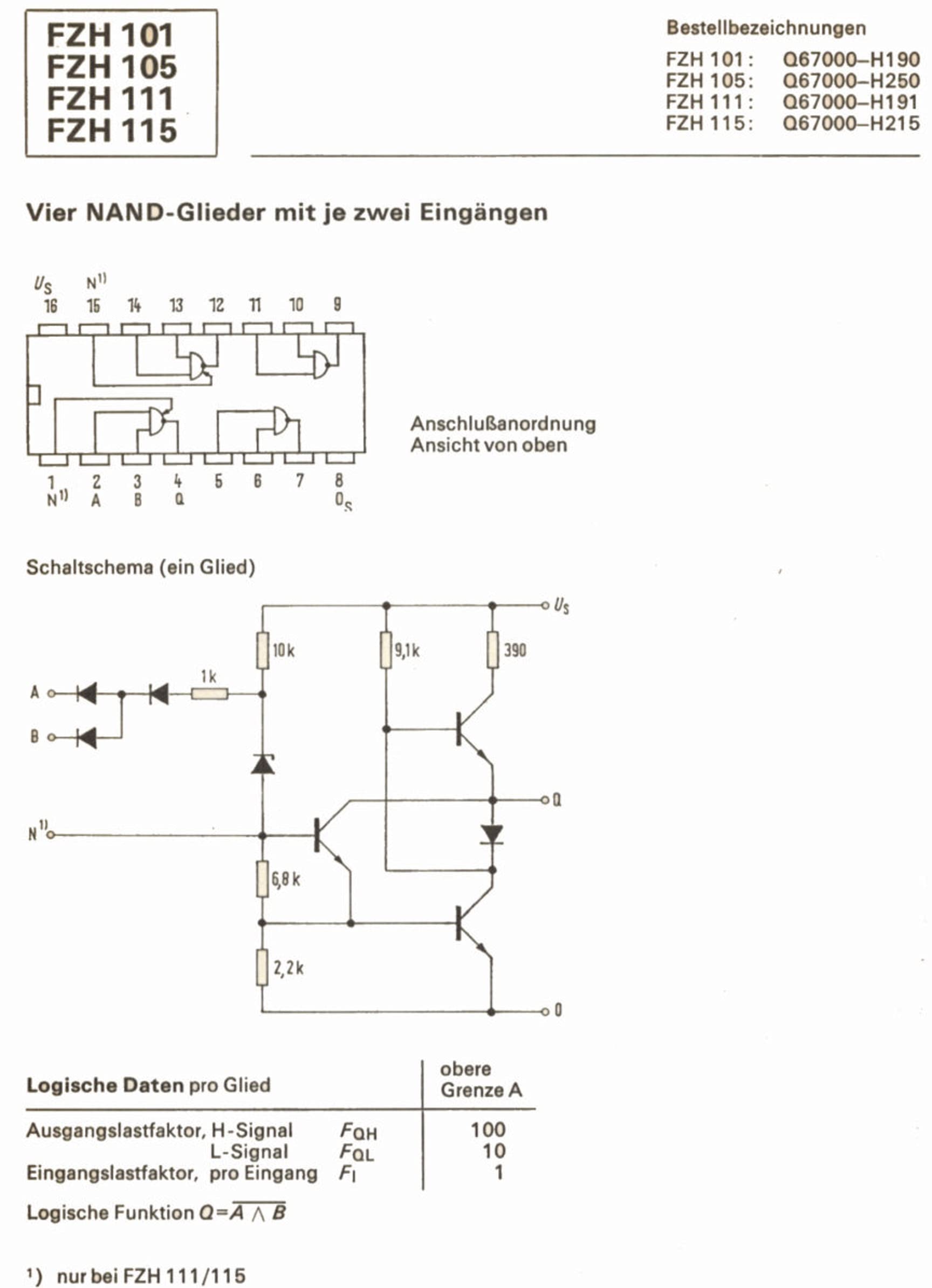

MZH115S Question Čo je to za čudo? Je k tomu nejaká zahraničná alternatíva? Jak bol myslený vývod "Y" ??? Neutral
Příspěvky: 35267
PříspěvekZaslal: so březen 07 2026, 9:39    Předmět: Citovat
MZH byla myslím DTL logika ... "Venku" to běžně dělal Siemens.

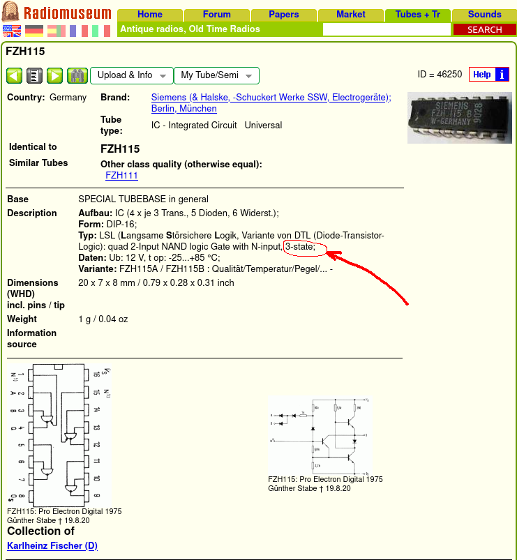

https://www.radiomuseum.org/tubes/tube_fzh115.html

Veď hej, gúgliť viem, ale ani to málo, čo je na internetoch nevysvetľuje, ako je myslený ten štvrtý vývod, prípadne, ako by mal fungovať tretí stav. V katalógu Tesla je napríklad prúd Iy uvádzaný vo voltoch. Nut
https://www.teslakatalog.cz/MZH115.html
danhard
Založen: Mar 05, 2007
Příspěvky: 6607
Bydliště: Jesenice u Prahy
PříspěvekZaslal: so březen 07 2026, 13:57    Předmět: Citovat
Je to expanze a žádný třetí stav tam není, je to pouhé hradlo.

PříspěvekZaslal: so březen 07 2026, 14:02    Předmět: Citovat
samec napsal(a):
Gratulka, objavil si preklep. Nut Nut Nut
Čo tak si pomôcť tvojou spásonosnou AI?
"This extra input was used for logic expansion (...) The N input provides an extra logic input path that doesn't load the diode network."

Příspěvky: 6347
PříspěvekZaslal: so březen 07 2026, 17:07    Předmět: Citovat
Pozri sa do schémy a skús sa zamyslieť, že jak by si to chcel expandovať a čo by z toho akože malo vznknúť, aká funkcia.
Tretí stav je podľa schémy zjavne tiež blbosť, ale spomína ho jeden z internetových zdrojov.

samec napsal(a):
No že si do tej báze tranzistoru vieš doplniť vonkajší trs diod, podobne ako A, B a mať z dvojvstupového NAND povedzme desaťvstupový. Napríklad.
Ale môžeš takto rozšíriť iba dve hradlá zo štyroch na tom čipe, na čo ten datasheet upozorňuje.
A ak sa nad tým ešte hlbšie zamyslím, dospejem k názoru, že ten šrot patrí k ekologickej likvidacii: radiomuseum.org výstižne píše, že je to LSL langsame logik... a jak sa tam ešte dorobí tých N vstupov, už asi nie nutne störsichere.
