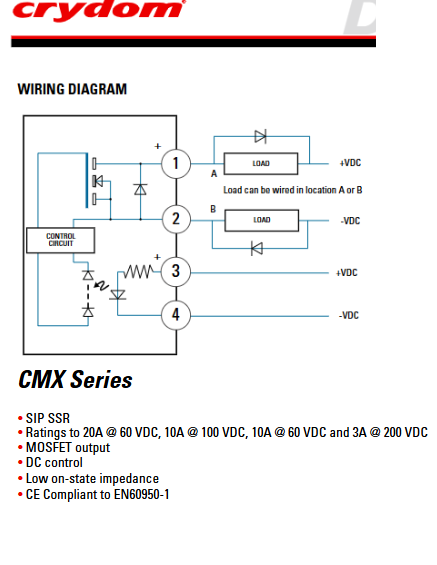

barnodaj
Založen: Apr 16, 2011
Příspěvky: 1041
Bydliště: Vodňansko
PříspěvekZaslal: čt březen 05 2026, 21:52    Předmět: Citovat
Proč to tedy třeba firma CRYDOM vyrábí a prodává - pro tazatelovo použití bych použil dvě tato relé v sérii, výstupy proti sobě.
Je to příklad časově (výrobně) nenáročného řešení.

Cust
Založen: Jan 17, 2007
Příspěvky: 7265
Bydliště: Milotice u Kyjova
PříspěvekZaslal: čt březen 05 2026, 22:59    Předmět: Citovat
barnodaj napsal(a):
Proč to tedy třeba firma CRYDOM vyrábí a prodává...
To už jsem tu jednou psal.
Cust napsal(a):
Myslím ale, že je to čuňárna. Kdyby tam byl mosfet v sot23 pouzdru, tak možná ani nepípnu.
A také jsem už dřívěji psal s ohledem na dvojici daných mosfetů:
Cust napsal(a):
S tvým driverem si můžeš dovolit frekvenci spínání tak v jednotkách max. desítkách Hz.
S čím máš problém?
