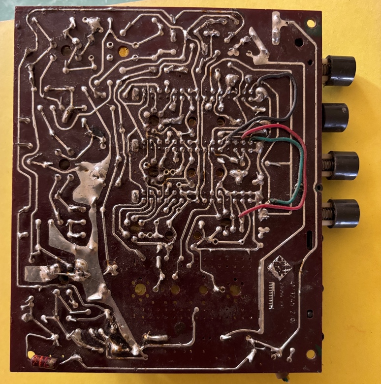

Z jakého rádia pochází modul s tlačítky (vyřešeno)
kulikus
Založen: Dec 10, 2009
Příspěvky: 3288
PříspěvekZaslal: st březen 04 2026, 18:05    Předmět: Z jakého rádia pochází modul s tlačítky (vyřešeno) Citovat
Na fotce?

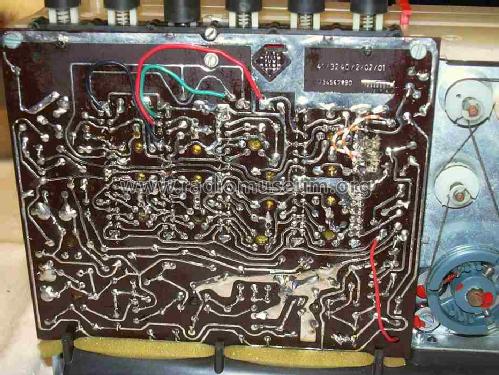

PříspěvekZaslal: st březen 04 2026, 18:39    Předmět: Citovat
Prohlídni si fotky na www.oldradio.cz , sekce stolní rádia a gramorádia TESLA.
Jinak to vypadá na Soprán TESLA 635A.

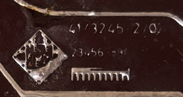

PříspěvekZaslal: st březen 04 2026, 18:40    Předmět: Citovat
Není ten kosočtverec logo firmy?
něměcko ,švýcarsko nebo něco kolem toho..
elektrosvit
Založen: Jun 27, 2016
Příspěvky: 2520
PříspěvekZaslal: st březen 04 2026, 18:48    Předmět: Citovat
Já v tom kosočtverci vidím nápis Telefunken, takže ze Sopránu to nejspíš nebude...
sambiliong
Založen: Apr 13, 2005
Příspěvky: 726
PříspěvekZaslal: st březen 04 2026, 19:39    Předmět: Citovat
Rádia z Tesly měla výhradně polské isostaty. Tohle je něco jiného.
keemo
Založen: Sep 10, 2007
Příspěvky: 5549
Bydliště: Ostrava, Bratislava
PříspěvekZaslal: st březen 04 2026, 19:56    Předmět: Citovat
A navyse, kde mel sopran valeckove hmatniky???
Habesan
Založen: Jan 12, 2009
Příspěvky: 7397
PříspěvekZaslal: st březen 04 2026, 19:57    Předmět: Citovat
Jestli jsou na té desce číslice "23.56.111", tak by to mohla být deska předzesilovače (Wiedergabeverstärker) z Telefunken 204 TS nebo 204 E.
Příspěvky: 21283
PříspěvekZaslal: st březen 04 2026, 21:20    Předmět: Citovat
Ty tam nebudou, podle těch cívek, trimrů a tranzistorů AF106 nebo tak nějak, i neosazených pozic pro nevyužitá tlačítka) mi to silně připomíná tranzistorák Telefunken Basant (rok výroby kolem 1960 - 1962, nějak se k nám dostalo větší množství, jednoho jsem opravoval nějak v roce 1972), ten byl tuším poslední bez UKW.

Přikládám detail spodní strany DPS - potisku desky rádia s logem.
Potisk desky rádia s logem

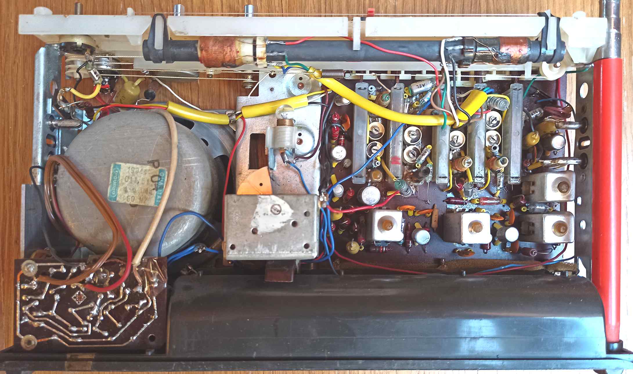

PříspěvekZaslal: čt březen 05 2026, 7:15    Předmět: Citovat
Hill napsal(a):
Jo to je ona, já tu desku také znám ale již jako celou osázenou z Malharu 013

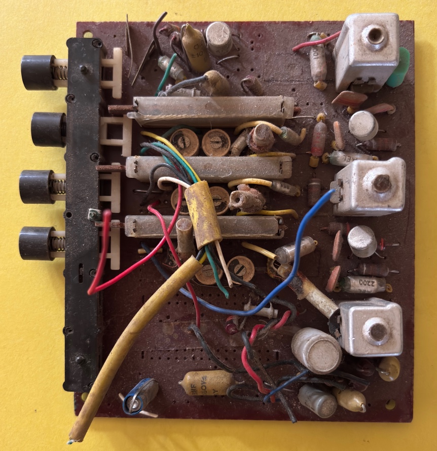

PříspěvekZaslal: čt březen 05 2026, 9:34    Předmět: Citovat
Je to odlišná deska, ale schema snad bude podobné. Díky.
Vypadá to, že na desce je určitě směšovač, mezifrekvence též?
lubos1961
Založen: Jul 20, 2010
Příspěvky: 465
Bydliště: Nový Jičín
PříspěvekZaslal: čt březen 05 2026, 10:04    Předmět: Citovat
Je to celek (včetně toho směšovače a mezifrekvence) z kterého již vychází nf. signál do potenciometru hlasitosti a koncového nf. zesilovače, ale není tam krom toho koncového nf. zesilovače ještě feritová anténa s patřičnými cívkami a ladící kondenzátor. Jinak to má dlouhé, střední a krátké vlny.
