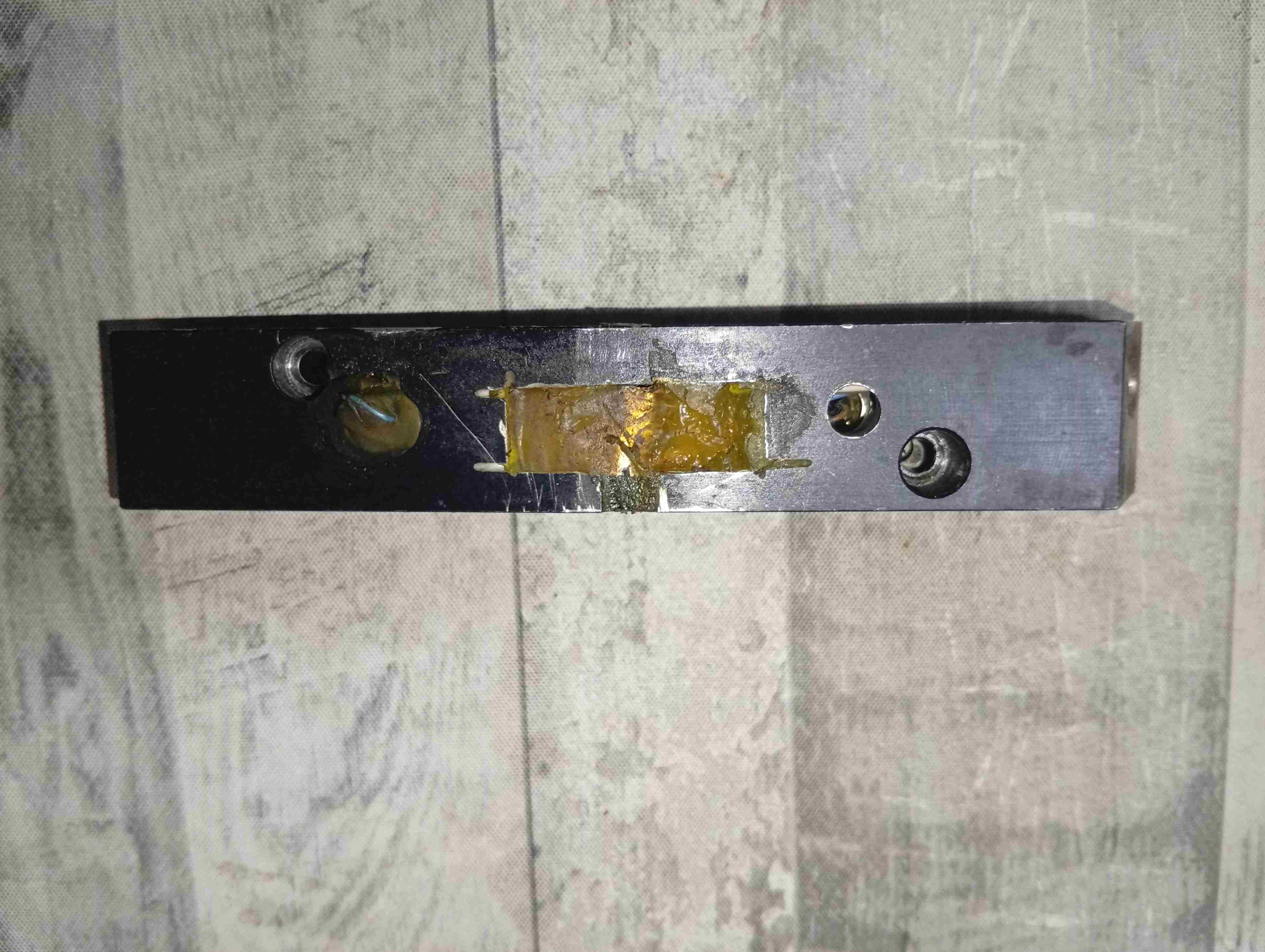

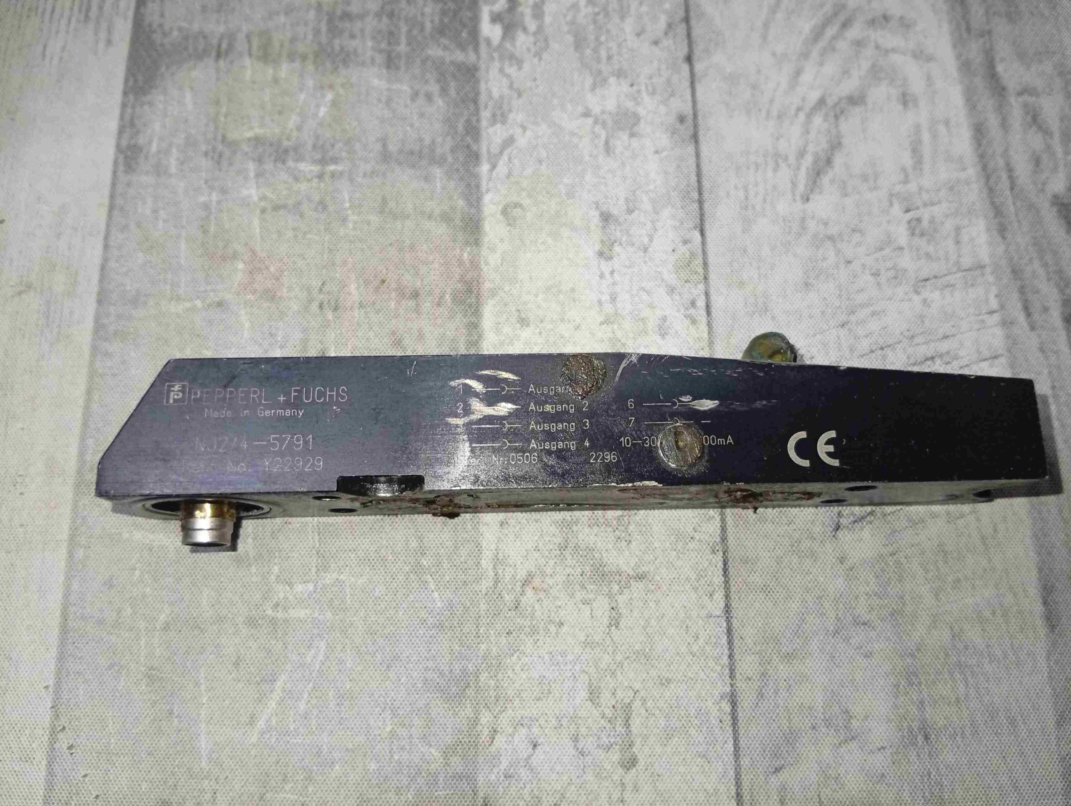

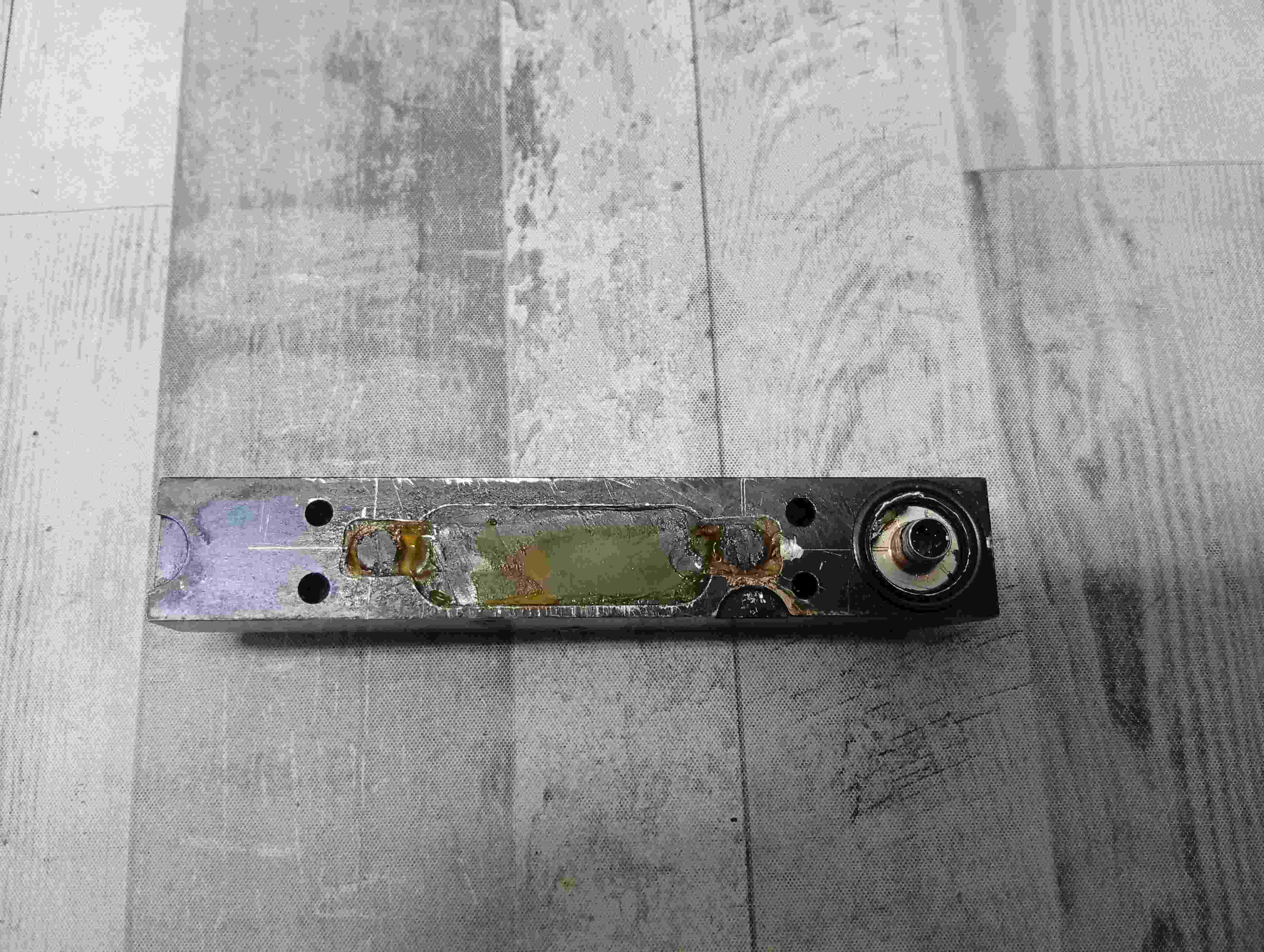

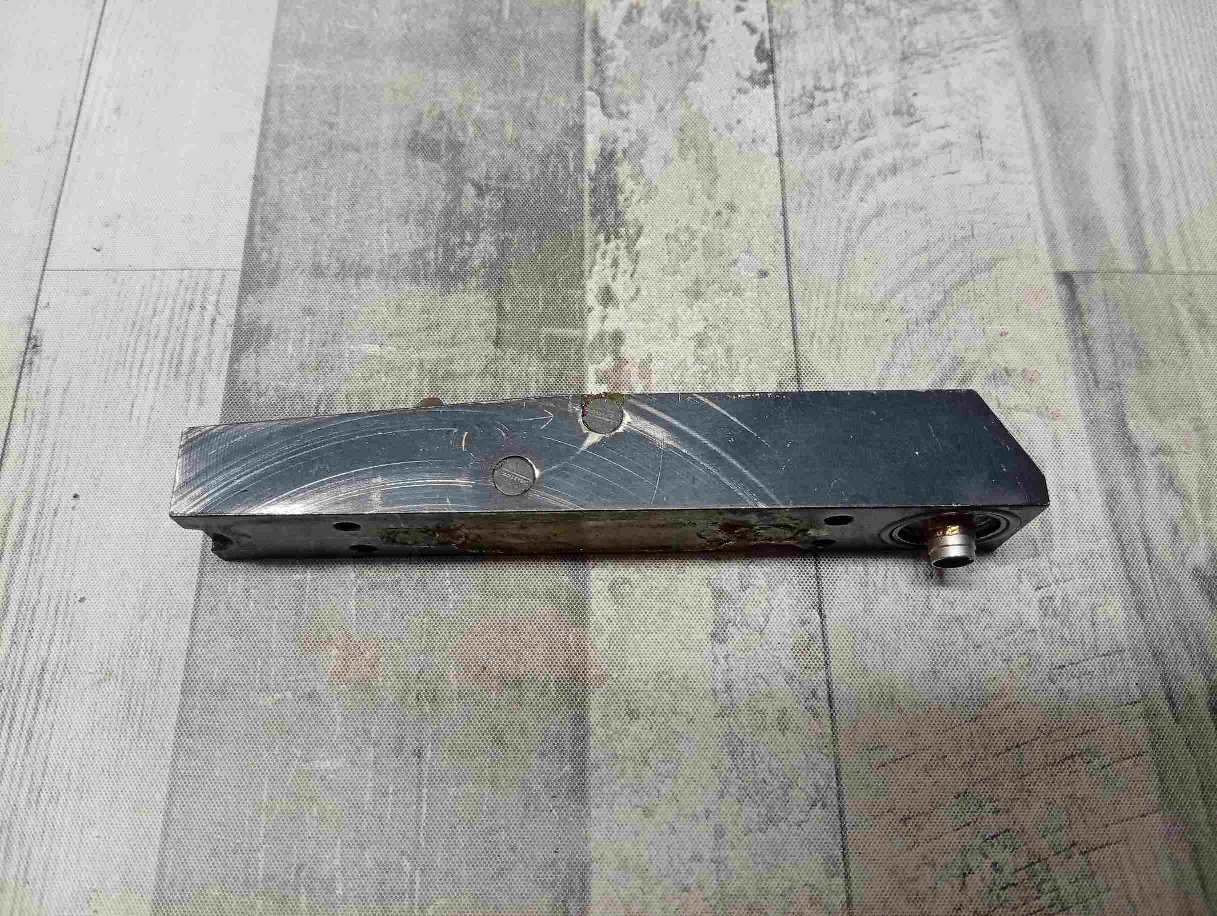

Děkuji za odkazy na senzory. Bohužel nás už někdo předběhl, a vůbec se s tím nepáral. Takže původní hliníkový blok už nepůjde použít, ale napadlo mě to na zkoušku vytisknou na 3d tiskárně. Jaký na to máte názor? Bude tam nějaký rozdíl ve funkci když místo z hliníku bude blok z plastu?

Já bych volil výrobu použitím kovového L-profilu se závitovými otvory pro snímače M6 kvůli snadnému přístupu i případnému nastavení (včetně případné kontroly LED).
Konstrukci, elektrické připojení (pevné/konektorové) řešit způsobem: jednoduchost a účel světí prostředky.

Tak to by mě nenapadlo ten L profil, ale když se nad tím zamyslím tak by to takhle otevřený mohlo schytat chladící kapalinu a také špony. Nastavení by bylo jednoduché, ale popravdě nevím jak přesně pozičně by musely být zhotovené závity m6 pro senzory, tak aby to fungovalo. Také jsem si všiml že jsou tam nějaké okroužky okolo konektoru a původně byl vnitřek zalitý nějakou hmotou, tak nevím no. Také je blok senzorů skolíkován a stažen dvěma šrouby, nevím zda kvůli přesnosti snímání. Musím se zítra ještě pořádně podívat jaké jsou kde mezery a co a jak. Děkuji za rady.

Tak pokud jsou snímače v dosahu emulze a špón, pak je uzavřená konstrukce nutností, jinak hrozí poškození izolace přívodů. V tom případě bych volil nějaký čtvercový jakl s "víčkem", pokud se tam rozměrově vejde i se snímači, jejichž délka je často větší, než 30mm.
Přesnost umístění děr pro snímače je dána velikostí snímané "protiplochy". Pokud je to jen souvislá plocha, pak na umístění nezáleží.

Tak jsem se na to dnes podíval trošku podrobněji. Prostoru okolo bloku snímačů je velice málo, ale nějakých cca 5 mm tam bude. Dále jsem hledal snímače které jsou co nejkratší, aby se rozměrově vešly do jakoby stávajícího bloku. Našel jsem snímače které jsou krátké a také mají kabel vyvedený v 90° úhlu od osy čidla a to také zkracuje zástavbové rozměry. Bohužel to kvůli prostoru okolo nebude možné udělat jednoduše z jeklu, muselo by se to seřezávat navařovat a do toho se mi nechce. Kamarád mi nabídl že mi to vytiskne na 3d tiskárně, a to si myslím že bude nejlepší i co do přesnosti a v případě že se někde na bloku senzoru přidá trochu materiálu tak by to při případné kolizi se strojem neudělalo velkou škodu, jelikož to bude plast. S tím snímáním je to trochu složitější než jsem myslel, přes senzory přejíždí taková ocelová destička, takže se nejedná o snímání plochy která se posouvá v ose čidla. Destička končí pohyb přibližně v polovině průměru senzoru a nejezdí přes celý senzor. Takže si myslím že pozice snímačů v tělese musí být docela přesná, ale jak moc to nevím. Myslíte že bude velký rozdíl pokud bude mít nový senzor průměr 6.5 mm místo původních 6mm. A také snímací vzdálenost nového senzoru je 2mm místo původních 1.8mm , u dalšího čidla pak místo původních 0.4mm na 1 mm, nebude to už moc?

A neda sa pouzit ten povodny blok? Uz to zjavne niekto minimalne raz urobil. Vysparat von tu hmotu (chemopren?) a vymenit, co je potrebne.

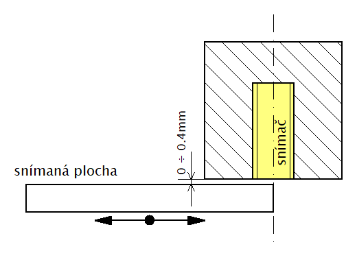

"Destička končí pohyb přibližně v polovině průměru senzoru a nejezdí přes celý senzor."To se dá nastavit osovou vzdáleností senzoru destičky (0÷0.4mm).
Snímání v jedné rovině probíhá podle obrázku? V druhé rovině také?

Děkuji za rady, původní blok už používat nechci. Vydloubnul jsem ven tu hmotu a pod ní je to daleko horší. Navíc už jsem domluven s kamarádem na ten 3d tisk.
Doufám že jsem to správně pochopil. Takže když vzdálím snímač od destičky v rámci jeho pracovního rozsahu, tak pro aktivování musí destička vzhledem k obrázku zajet více doprava?
Obrázek sedí pro jednu snímací rovinu. Na druhé rovině je princip podobný klasickým ručičkovým hodinám. Rozdíl je pouze takový, že na konci ručičky je místo šipky přidělán ocelový penízek a ten je snímán.

"Takže když vzdálím snímač od destičky v rámci jeho pracovního rozsahu, tak pro aktivování musí destička vzhledem k obrázku zajet více doprava?"
Ano, přesně tak.
Při výběru snímače je třeba zohlednit, že údaj 0.4mm (Sa) by měla být tzv. zaručená (bezpečná) spínací vzdálenost, která je vždy menší, než jmenovitá spínací vzdálenost (Sn), uváděná v nabídkách.
