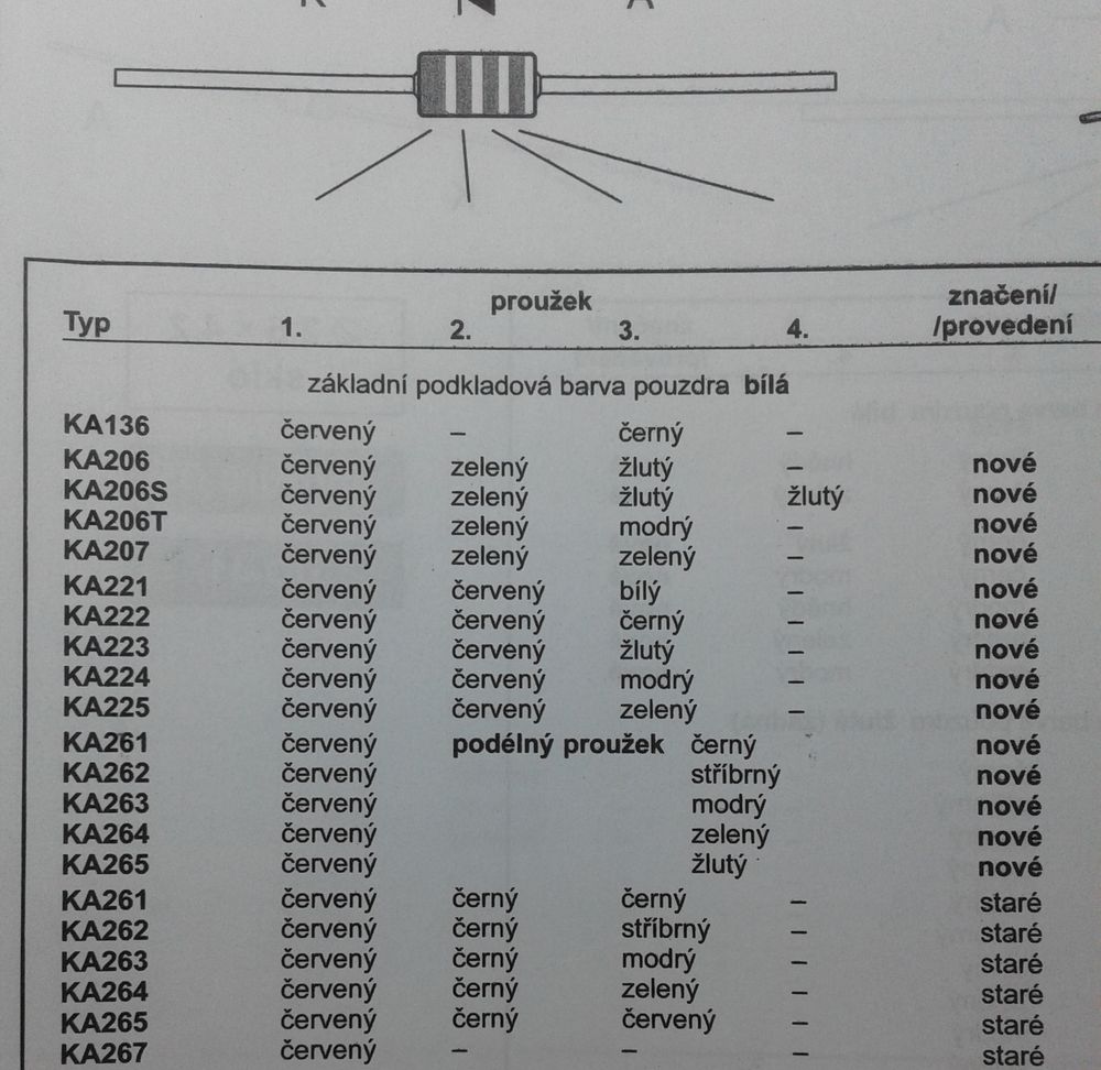

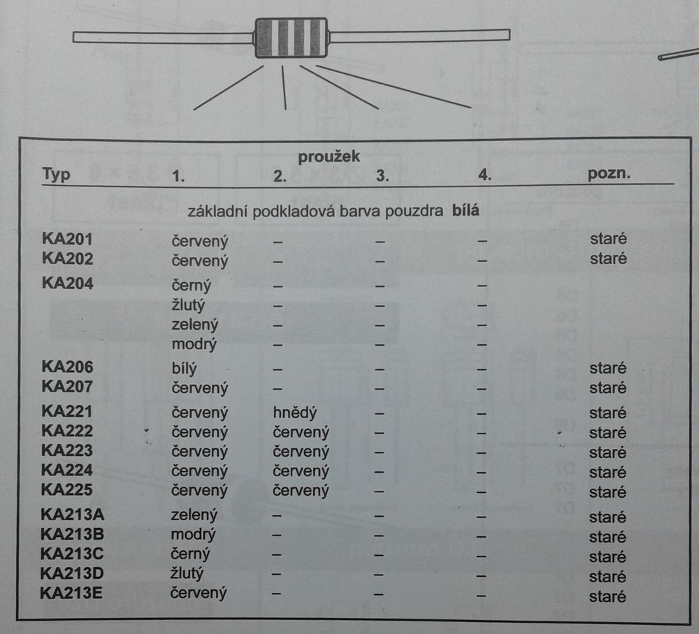

samec napsal(a):
Nuž ale v katalógu sú pri dióde KA206 uvádzané iné farby. Alebo je v nejakom inom katalógu?
Nemáš ten správný katalog Very Happy
 Velikost:  109.56 kB
 Zobrazeno:  3 krát
 Velikost:  134.75 kB
 Zobrazeno:  2 krát
Příspěvky: 6338
PříspěvekZaslal: čt březen 05 2026, 10:29    Předmět: Citovat
To je isto zaujímavé, ale kombináciu biela čierna tam nevidím. Confused
