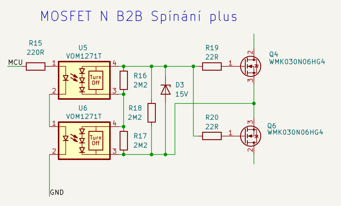

Ahoj, toto je spínání pro části, které poběží většinu času, proto snaha o maximální otevření mosfetů.Ty Megové odpory nemám, tak je to zatím jen teorie. Co vy na to?

Ty vstupní kapacity gate-source + millerovskou nabiješ tím optočlenem tak za půl hodiny. Takže jestli ti stačí sepnutí 2x za den, tak by to mohlo fungovat...
Teď tam má relé, takže spínací čas 10ms a to ten FV optočlen dá.
Doga psal o velké kapacitě, tak je vhodné zkontrolovat jaká bude při nabíjení ztráta na tranzistoru.

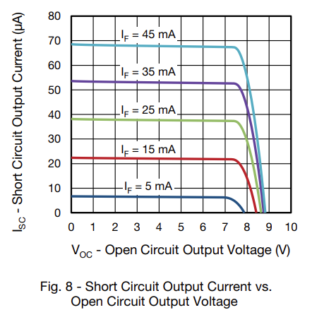

Je to trošku nadsázka Já měl na mysli, že když ti ten optočlen dá dejme tomu proud okolo 10 µA, tak tu vstupní kapacitu těch dvou mosfetů (řekněme o hodnotě 10 nF) nabije na 15 V za dobu cca v desítkách ms. Což je extrémně pomalé navíc tranzistor při takovém spínání bude mít obří komutační ztráty a bude zbytečně topit. Když jsem ovládal spínací mosfety, tak jsem nabíjel gate proudem v řádu jednotek až desítek ampér (podle typu), pak ten mosfet funguje super. S tvým driverem si můžeš dovolit frekvenci spínání tak v jednotkách max. desítkách Hz.

@doga, proč tam nedáš obyčejný optočlen a izolovaný DCDC konvertor na napájení gate mosfetu?

Cust: 2xWMK030N06HG4, Qsw=2x35nC, I=10uA, do 10ms se to vejde.
Znovu opakuji, doga nahrazuje relé. Jediný problém může být ta kapacita, pokud to budou desítky mF.

Těch 10 µA nebude furt, ale bude se průběžně asi snižovat, ale konkrétně s touto součástkou nemám zkušennost.

PříspěvekZaslal: čt březen 05 2026, 9:40    Předmět: Citovat
Bude se snižovat, ale to už ty MOSFETy budou otevřený, má tam 2 optrony v sérii.

Jo, ale já bych ty mosfety takto nikdy neprovozoval, už jen k vůli pomalé změně Rds a velkému generovanému teplu. Ano, náhrada relé... Zas to nebude rušit. Wink
Myslím ale, že je to čuňárna. Kdyby tam byl mosfet v sot23 pouzdru, tak možná ani nepípnu.

Ty odpory jsou v tomhle zapojení úplně zbytečné až škodlivé. Funkci těch 2M2 má už tento optočlen integrovanou uvnitř. A ty u GATE mají gunkci jen při rychlém spínání, kde brání zákmitům. Ten optočlen tak rychle nesepne.
Jak jsem říkal. Nejprve je potřeba se naučit alespoň elementární základy, jak ten MOSFET funguje. Bez toho se dál nepohneš.

Budit takové tranzistory fotovoltaickým driverem je stejně dobrý nápad jako spínat tranzistorem o velikosti 5x5mm 700A. I když papírově to dá.
Ale na to přijdeš, prozatím si objednej pár mosfetů navíc a driver s nábojovou pumpou k tomuto zapojení určený Smile Ušetříš za poštovné
