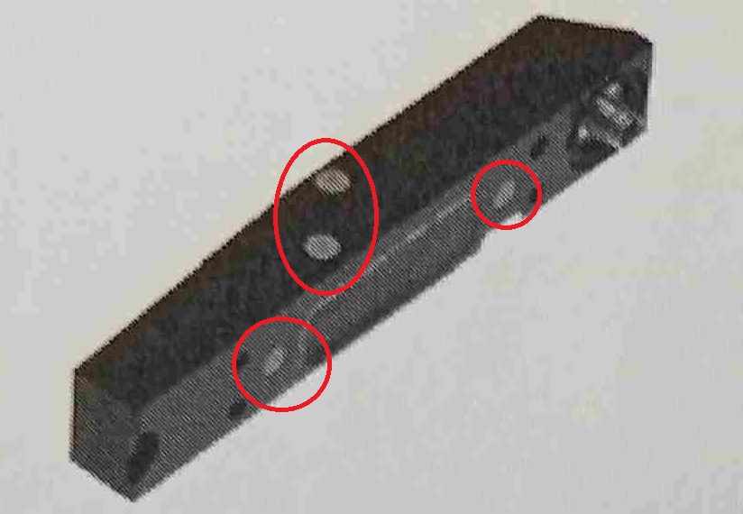

Zdravím, chtěl bych Vás požádat o radu s opravou již nesehnatelného bloku se 4 induktivními senzory pocházejícího ze starého cnc stroje. Předem musím říct že nejsem elektro odborník, ale obyčejný člověk co umí vzít do ruky multimetr nebo páječku. Jedná se o 4 pnp spínací induktivní senzory, které jsou uloženy v hliníkovém bloku a snímají zda stroj po příkazu dojel na místo určení. Po aktivování senzoru se spouští další navazující pohyb. Nevím jak opravu provést a zdali je to vůbec možné? Proto si rád přečtu vaše zkušenosti a názory. Přikládám technická data senzoru, děkuji.

Pokud by to nároky na přesnost a mechanická konstrukce stroje umožňovala, řešil bych to vlastní konstrukcí držáku 4 levnějších indukčních snímačů.
Pak by ta cena nemusela být tak odpudivá.

Možná by stálo za to změřit, který z nich nefunguje a nahradit ten jeden jiným indukčním čidlem. Ale pokud nevidím, jak to je provedeno mechanicky, tak těžko radit. Hezký výraz pro cenu použil masar. Čidla budou to označené na obrázku? Ze zvědavosti jsem kouknul na Ali, tam mají docela malá indukční čidla takže šikovný frézař by mohl udělat pouzdro, elektrikář připojit čidla a použít konektor z mršiny....Jen takový nápad vzhledem k "odpudivé" ceně.
