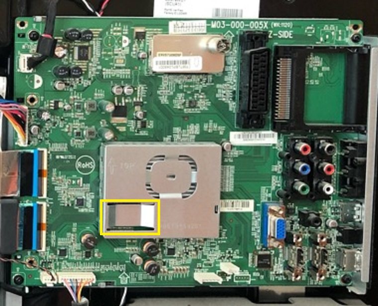

Vyzerá to tak, že bol naozaj problém v prehrievani procesoru. Po odstránení krytu, ktorý bol nad chladičom tv už pár dni funguje ako má. Ďakujem všetkým za rady.

Maj to pěkně "chytře" vymyšlený, chladič CPU přikrýt krytem, který ale podle fotky evidentně funguje jako chladič snad pro pamět? Co je pod touhle plochou (označeno žlutě)?

Příspěvky: 37500
PříspěvekZaslal: so březen 21 2020, 16:14    Předmět: Citovat
Ani nedokazali spravne otocit chladic CPU, aby cez neho prudil vzduch...
rayx
Založen: Sep 26, 2014
Příspěvky: 408
PříspěvekZaslal: so březen 21 2020, 16:17    Předmět: Citovat
Přesně, to je chladič nechladič Very Happy
Příspěvky: 16857
PříspěvekZaslal: so březen 21 2020, 17:26    Předmět: Citovat
DeniS napsal(a):
Ten chladič sa ani nezohreje kým sa tv vypne.. a musím ho vypnúť zo zásuvky a znova zapnúť.
Rolling Eyes

PříspěvekZaslal: st březen 04 2026, 13:29    Předmět: Citovat
TV doteraz od roku 2020 po poslednej oprave sla bez problemov Very Happy
Posledne dva tyzdne ma problem sa zapnut. Dialkove je ok, ale na tv nepreblikne cervena led zapnutia a nezapne sa. Po vytiahnuti z el. siete, spatnom zapojeni uz Tv reaguje na dialkove a zapne sa a ide aj niekolko hodin.
Pred par dnami som ho otvoril a zbadal nafuknuty kondenzator na hlavnej doske ten som vymenil a tv na par dni ozil, fungoval ale problem sa vratil. Asi ma caka znova premerat vsetky kondenzatory na kapacitu a ESR a pozriet studene spoje. Ked nic tak pojde na ZD uz si svoje odsluzila.
