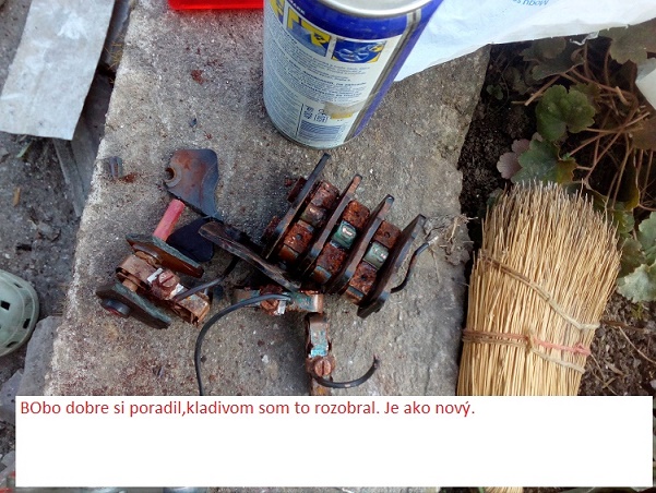

Co machrujete, niejeden stary vackovy Y/D vypinac som opravil,menil davnejsie na cirkularkach. Len vy dokazete vymenit vypinac. Tu si pozrite ako som vymenil pred dvacitymi rokmi do cirkularky vypinač VS100 miesto zleho vackoveho.Ako som vyskusal ci je spravne zapojeny pred pripojenim na 380V.
Ten VS 100 sa ledva zmestil do povodnej kovovej skryni od vačkového vypinača!Doposial cirkular s VS10 napilil dalsie stovky dreva. Ak neverite pridite pozriet.Mozno by nasiel aj obrazok z tej prerabky.Spametajte sa podaktorí.

BOBOBO napsal(a):
Vem si kladivo a uvidíš . Boha jeho . Rolling Eyes Rolling Eyes
BObo ,ako vždy dobre si poradil tým kladivom ,len výsledok je neisý!

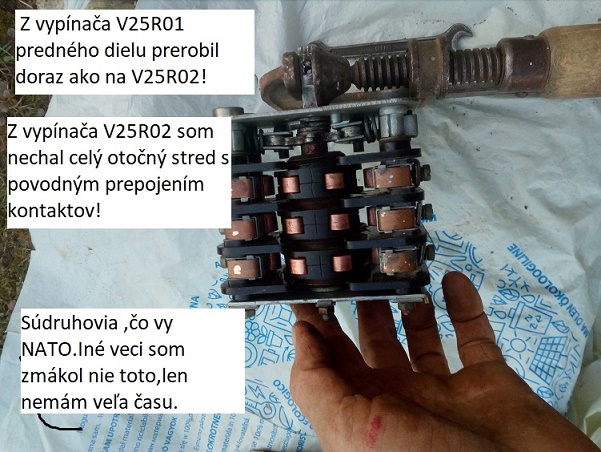

Na spodnom obrázku je už poskladaný z dvoch vyp. reverzný TYP: V25R02!A tak ste sa báli sudruhovia,že len vy niečo dokazete.
Pod tým vypinacom bol neaky istič SEZ Krompachy oznacený: I-M A/3kW. CSN:35 41 74. Miesaku budu pouzivat v sieti TNS-S .TZN.s prudovym chranicom. Miesacka bude zapojena na stvorkolík 3X L+ PE!.Mám ta m niečo dať či nie? dík
Ten povodny hrdzavy vyp bol V25R02 aby ste sa nemylili poniektory. Z V25R01 som pouzil iba predny a zadny plech + pevne kontakty !
