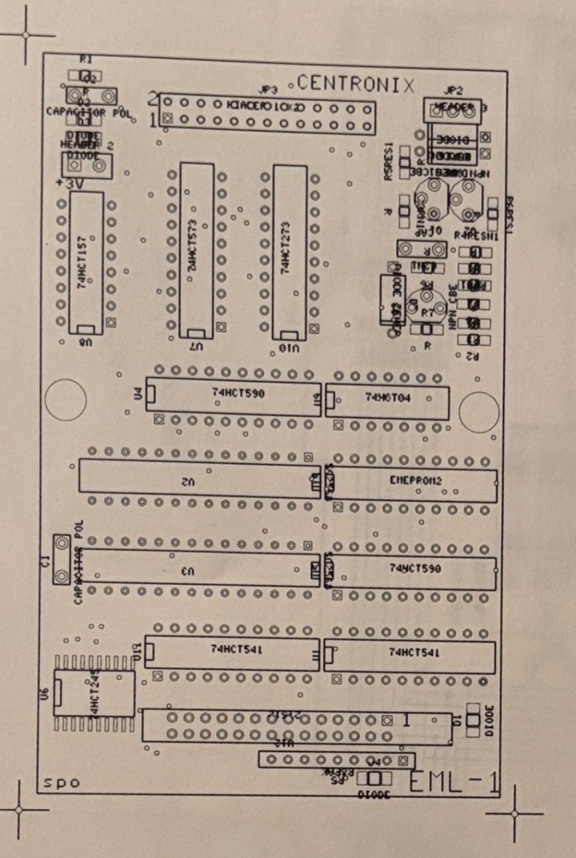

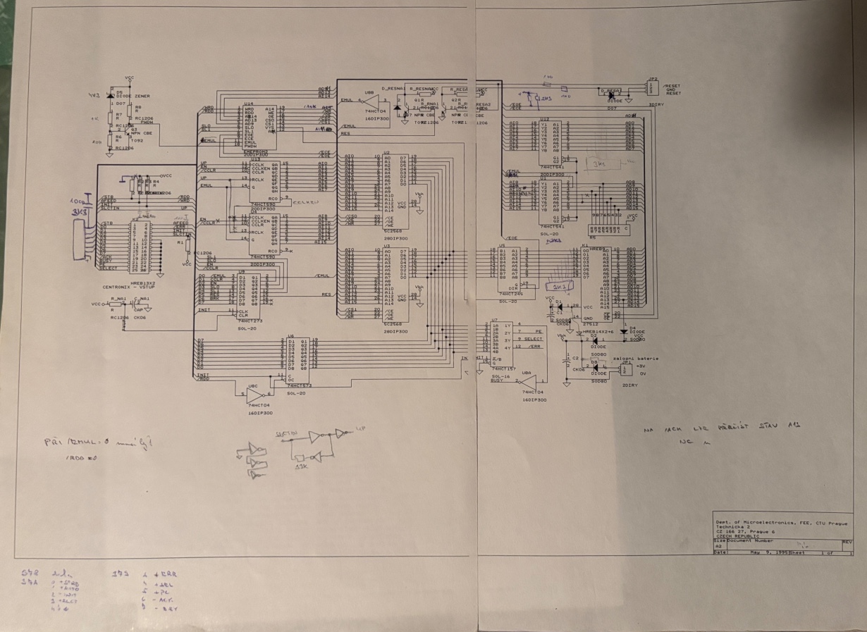

Jeho SRAM emulujuje až 64kB x8b EEPROM. Druhý konec se připojuje do PC printerportu. Mám hw, schema a osazovák. SW nutno dopsat, už ho nenajdu.

Je to vlastní projekt, ještě školní z 94, řádně starý.
Emulator EEPROM -schema
 Velikost:  298.11 kB
 Zobrazeno:  80 krát
Emulator EEPROM -osazovák
 Velikost:  298.25 kB
 Zobrazeno:  34 krát

A potřebovalo to vůbec nějaký spešl soft? Kdysi jsem stavěl simulátor Eprom dle Electusu 2002. Taky se připojoval na printer port a žádný spec. program to nevyžadovalo. Data v binárnímn tvaru se nahrávala příkazem COPY z DOSu takto: copy prog.bin /b lpt1: /b
Během nahrávání dat byl aktivovaný i Reset pro cílový procesor.
Pokud by se do konce týdne nikdo neozval, tak bych se toho ujal.

To by byla náhoda veliká, bo jsem předpokládal, že napíšu vlastní sw a tudíž budou asi nadrátované jiné řidicí signály. Ale předrátovat je půjde snadno. Už tam vespod nějaké dráty jsou.

Já si říkal, že jako konstruktér bys o takové možnosti měl u vlastního návrhu "minimálně vědět" Smile Já na to kouknul jen zrychleně a viděl jsem tam ty čítače, tak jsem si vzpomněl na ten simulátor z Electusu.
Prosímtě, co je to za obvod ten U14 na schématu vlevo nahoře?
A předpokládám, že ta 27512 vpravo dole je ve skutečnosti emulační patice - konektor.
