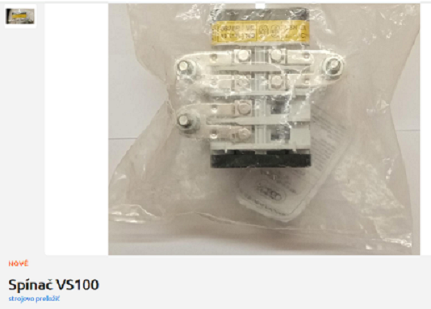

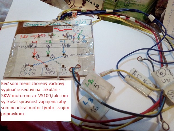

Co machrujete, niejeden stary vackovy Y/D vypinac som opravil,menil davnejsie na cirkularkach. Len vy dokazete vymenit vypinac. Tu si pozrite ako som vymenil pred dvacitymi rokmi do cirkularky vypinač VS100 miesto zleho vackoveho.Ako som vyskusal ci je spravne zapojeny pred pripojenim na 380V.
Ten VS 100 sa ledva zmestil do povodnej kovovej skryni od vačkového vypinača!Doposial cirkular s VS10 napilil dalsie stovky dreva. Ak neverite pridite pozriet.Mozno by nasiel aj obrazok z tej prerabky.Spametajte sa podaktorí.

PříspěvekZaslal: út březen 03 2026, 16:57    Předmět: Citovat
aby som neodsral motor týmto svojim prípravkom.
zlaté slová
