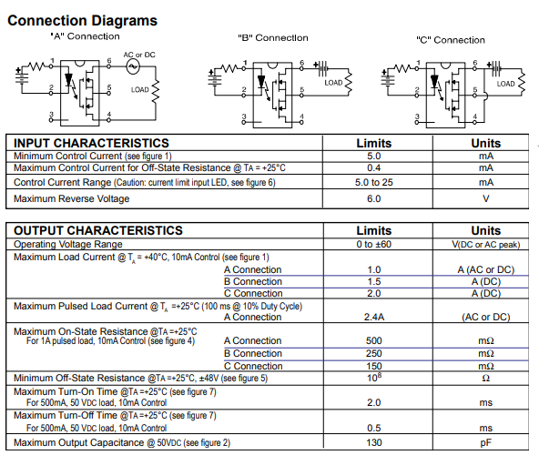

Původně bych podle obrázku v dotazu doporučil PVX6012, je použitelný až do 400V/AC/DC, ale jaksi už je nedostupný. Taky jsem použil pro spínače 48V PVI5080 (2x - dva obvody) výstup do hradla IRF640 v sérii. Dneska pro malé proudy a malá napětí něco jako PVG612PbF mají třeba v TME:

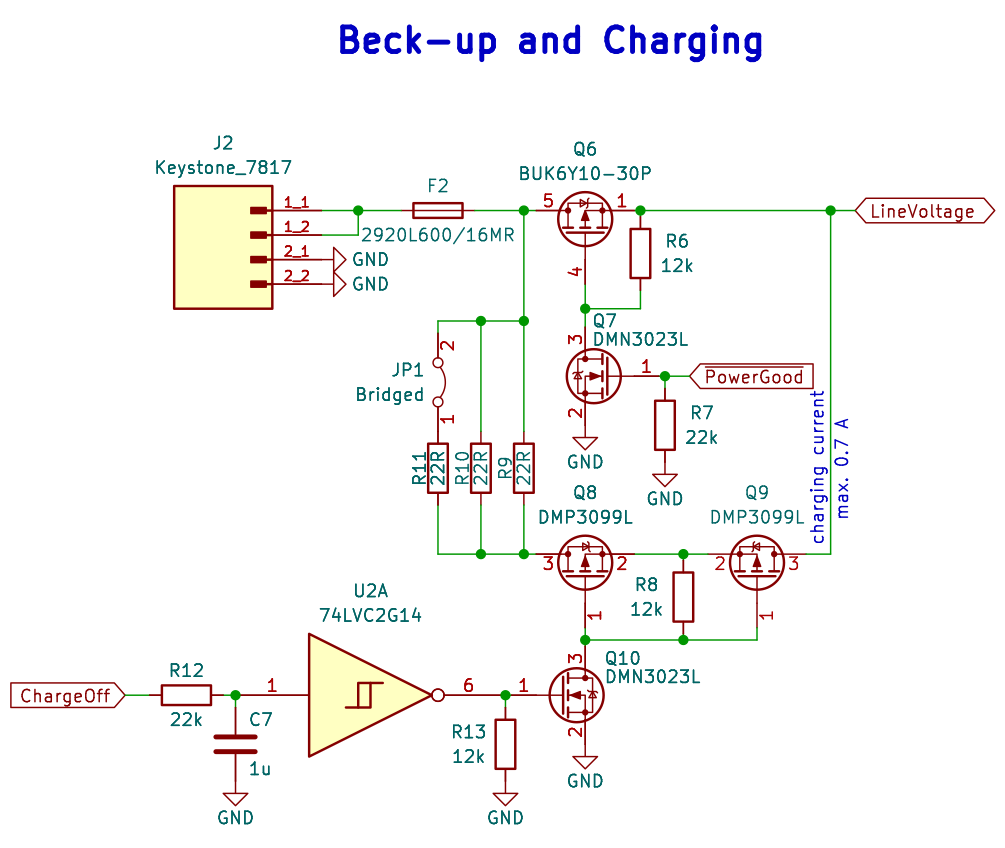

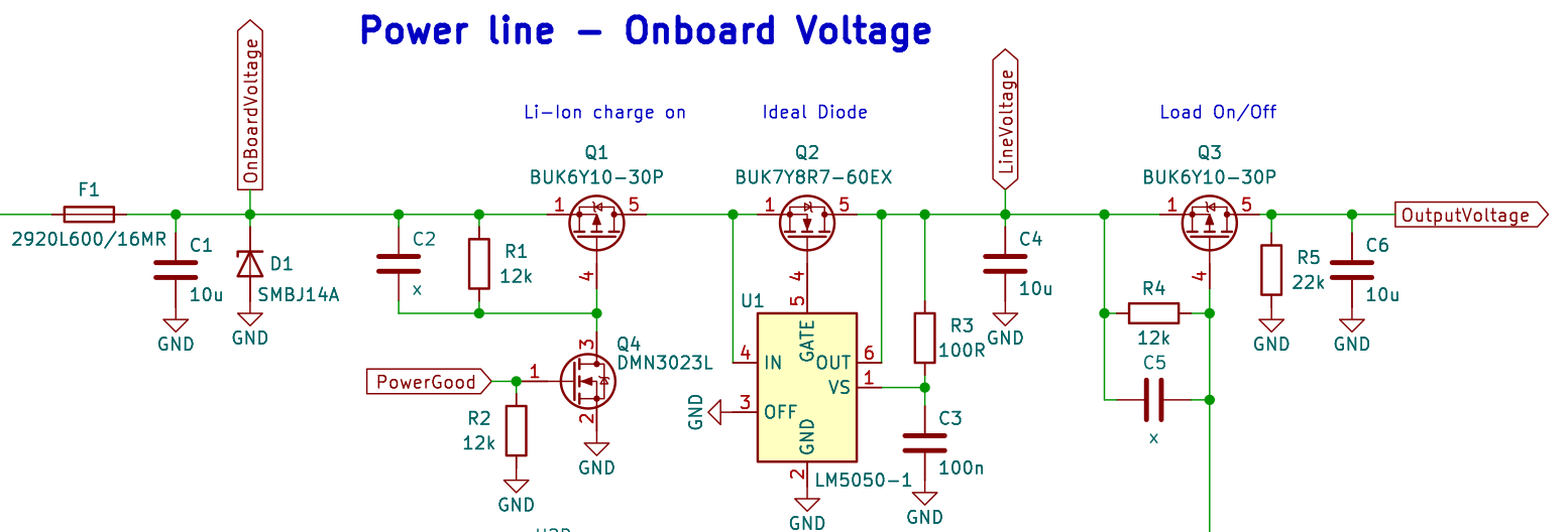

Jsem toto vlákno moc nepochopil, ale přikládám pár výřezů z jednoho projektu, který jsem řešil před pár lety... Třeba to k inspiraci bude. Byl to zdroj, který se napájel v autě z palubního napětí a zároveň měl svoji záložní baterku, která se mohla za jízdy dobíjet. tuším...

Občas používám tohle: https://www.tme.eu/cz/details/vom1271t/optocleny-analogovy-vystup/vishay/
Na rychlé spínání MOSFETu to není, ale jako náhrada relé je to OK.
To dog: Otevřel sis ten datasheet? Máš to v něm nakreslený a řeší to tvůj problém - High side driver s galvanickým oddělením! Jednoduchý a levný.
Neříkej, že potřebuješ sepnout pod 0,5ms. Relé je ustálené po 10ms.
